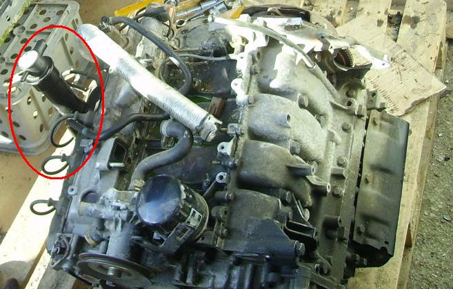

W tym przypadku należy użyć brutalnej siły. Kiedyś też miałem ten problem i kawałek korka mi się ułamał, ale innego sposobu nie ma (no chyba że przez miskę olejową ale wtedy trzeba odwrócić furę ) :wink:
A przy okazji - dokąd w XY8 prowadzi przewód z grubszego końca wychodzącego z korka (to co na foto jest zaznaczone czerwonym) , bo w XY7 do plastiku łączącego gaźnik z filtrem powietrza.
