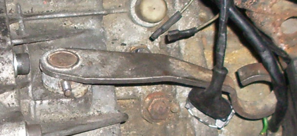

Witam! Przekładałem do swojego Gita skrzynię z MI16 i są małe różnice: W mechanizmie zmiany biegów i wyłączania sprzęgła. Jeśli chodzi o sprzęgło, wystarczyło skrócić pancerz(ostrożnie na linkę) , bo brakowało regulacji i pedał był bardzo wysoko. Natomiast jedno z mocowań wodzika w 405 jest wyżej i nie ma kulki. Potrzebna była szlifierka i spawarka - rezultat widać na zdjęciu. Początkowo chciałem założyć cały ten uchwyt z 205 , ale są inaczej mocowane na wałku..
Mam nadzieję, że Cię trochę przygotowałem do zamiany. Pozdrawiam JC
