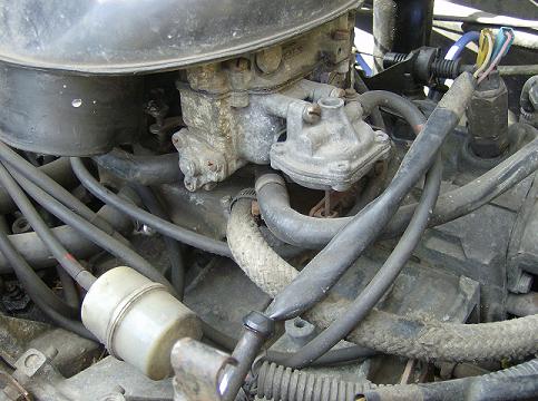

Witam wszystkich.
Mam zamiar uszczelnić gaźnik bo łapie lewe powietrze. Nie mam natomiast pojęcia jak to zrobić. Z czego wykonać samodzielnie uszczelki itp. Każda rada na wagę złota.
na zdjęciu widać kawałek gaźnika, który sobie cieknie

Witam.
Polecam opcję - SZUKAJ. Jest sporo porad.Można kupić zestaw naprawczy ,można wyciąć samemu wadliwą uszczelkę z brystolu et cetera.Po otwarci SZUKAJ wpisz -uszczelnienie gaźnika lub gaźnik i otworzy się X postów zawierających słowo GAŹNIK. Troszkę poczytasz i znajdziesz to co jest istotne , czyli odpowiedź.

po wpisaniu uszczelnienie gaźnika wyskakuje tylko mój post.

Post autor: Frutis »
ja uszczelniałem tekturą impregnowaną jakimś oleistym środkiem (ale specjalna do gaźników nie jakaś tam - dostałem od ojca, nie wiem skąd miał) i lata nieźle do tej pory

Post autor: spricik »
Przy okazji sprawdz sobie luz ośki przepustnicy ;)
BO tam też moze łapać lewe powietrze...u mnie tak było...:/

Post autor: borek_wpr »
Witam.
Pomimo zmęczenia grillowaniem podpowiadam-po otwarciu SZUKAJ trzeba wybrać opcję -którekolwiek ze słów i wtedy będzie X postów.Pa.

Post autor: Piasek »
Już po robocie - uszczelki wyciąłem z tekturowej okładki bloku technicznego. Wszystko jest ok chociaż to dopiero jeden dzień. Dziś jadę do Szczyrku to zobaczymy jak będzie.
Regulacja gaźników też okazała sie nie taka trudna. Wcześniej się męczyłem z tym i w końcu oddałem do speca a teraz jak nie ma przedmuchów to jakoś tak łatwo się wszystko ustawiło
