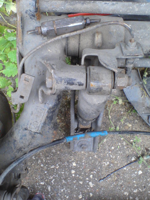

pyt 1 czy istotne jest by korektor byl zamocowany w jakiejs plaszczyczyznie i czy ma ograniczenia wlot wylot, czy moze jest to obojetne
pyt 2 troche zwiazane z 1
czy takie umieszczenie korektora jak na zdjeciu nie bedzie przeszkadzac w jego dzialaniu ?
z tego co wiem, to właśnie od kąta , pod jakim jest korektor, zalezy rozdział sił na hamulce, znaczy się, jak tył dociążasz, kąt się zmienia, i puszcza więcej płynu na tył, jak odciążasz, wraca, i dale mniej płynu... z tym, że nie wiem, w jakiej płaszczyźnie powinien być zamontowany.. - ale to miejsce wydaje mi się beznadziejne :wink:
Posty: 4915
morowo :roll: a bylo takie piekne miejsce :W
panie Woo a co pan powie na takie zamocowanie, standard z fabryki, no i jakby nie patrzec to korektor jest bokiem :twisted:
wiec obciazenie tylu raczej tu nie dziala

eee czy te przewody nie powinny zostac wymienione? mi to wyglada na samobójstwo tak samo jak w moim pugu :D ale jeden już zmieniony :)

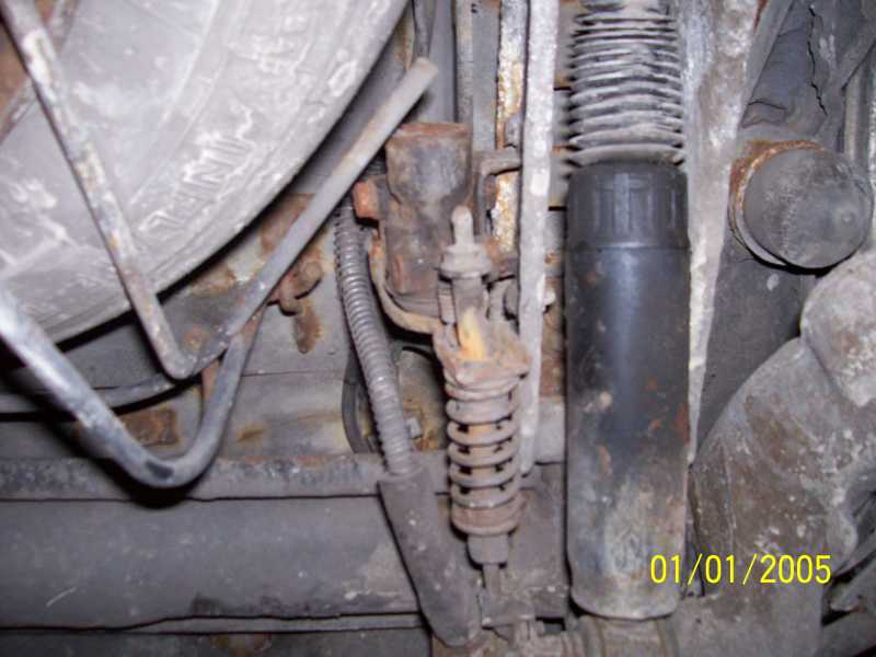

Czy ten korektor ma możliwość regulacji siły hamowania? Ma słabiutkie heble z tyłu, będą nowe szczęki i bębny, a nie chciałbym po wymianie nie odczuć efektu.
Posty: 4915
te korektory byly przy tarczach

XenonSG pisze:eee czy te przewody nie powinny zostac wymienione? mi to wyglada na samobójstwo tak samo jak w moim pugu :D ale jeden już zmieniony :)
powinny -so what? i tak ten samochod bedzie mi sluzyl jeszcze ze 2 miesiace, poza tym to jest glownie brud -lamliwe nie sa :wink:

Mam takie same korektory, ale belka zmieniona na bębny z XSa. Tam jest chyba Girling, czy te hamulce mają korektor w cylinderkach? Jeśli tak to może znam przyczynę słabych hebli z tyłu, nawet na szutrze nie blokują kół :(

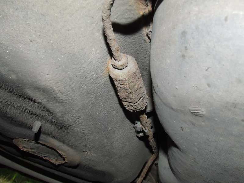

Czy w 1.9GTi byly rozne korektory? Widzialem 2 typy (roznily sie wygladem) i zastanwiam sie tez czy rozdzial slily hamowania byl rozny w roznych 1.9GTI. Jesli tak od czego to zalezalo moze ktos wie?
Banita
Posty: 4993
Post autor: Banita »
byly rozne -ja mam u siebie 2 rozne zalozone :wink:

ale masz na mysli ze roznia sie tylko 'obudowa' czy np na rolkach sprawdziles ze maja inna charakterystyke?

ostatnie foto, na moje korektor który zwiększa siłę tylnych hamulców razem z obciążeniem tylnej osi.
