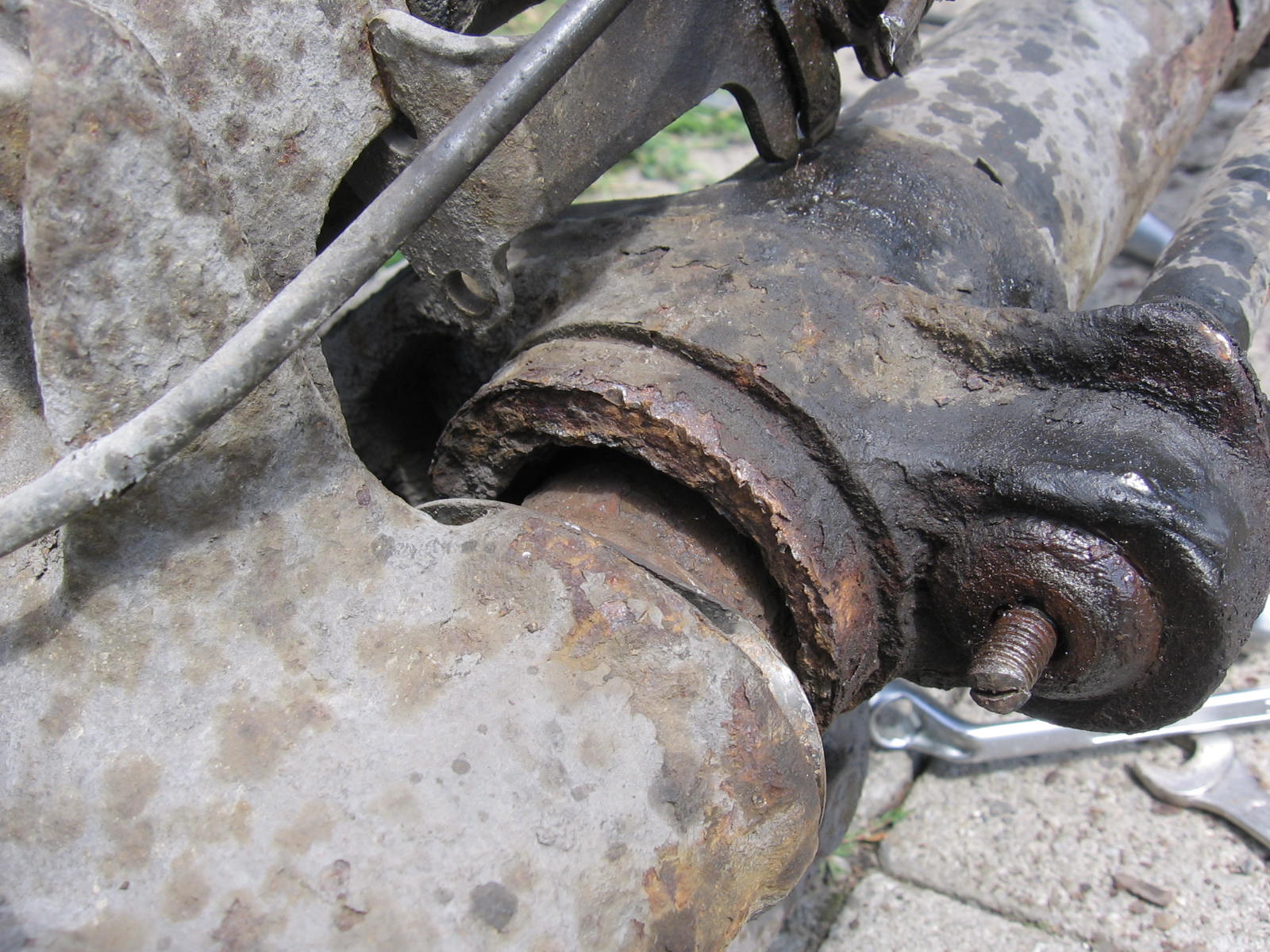

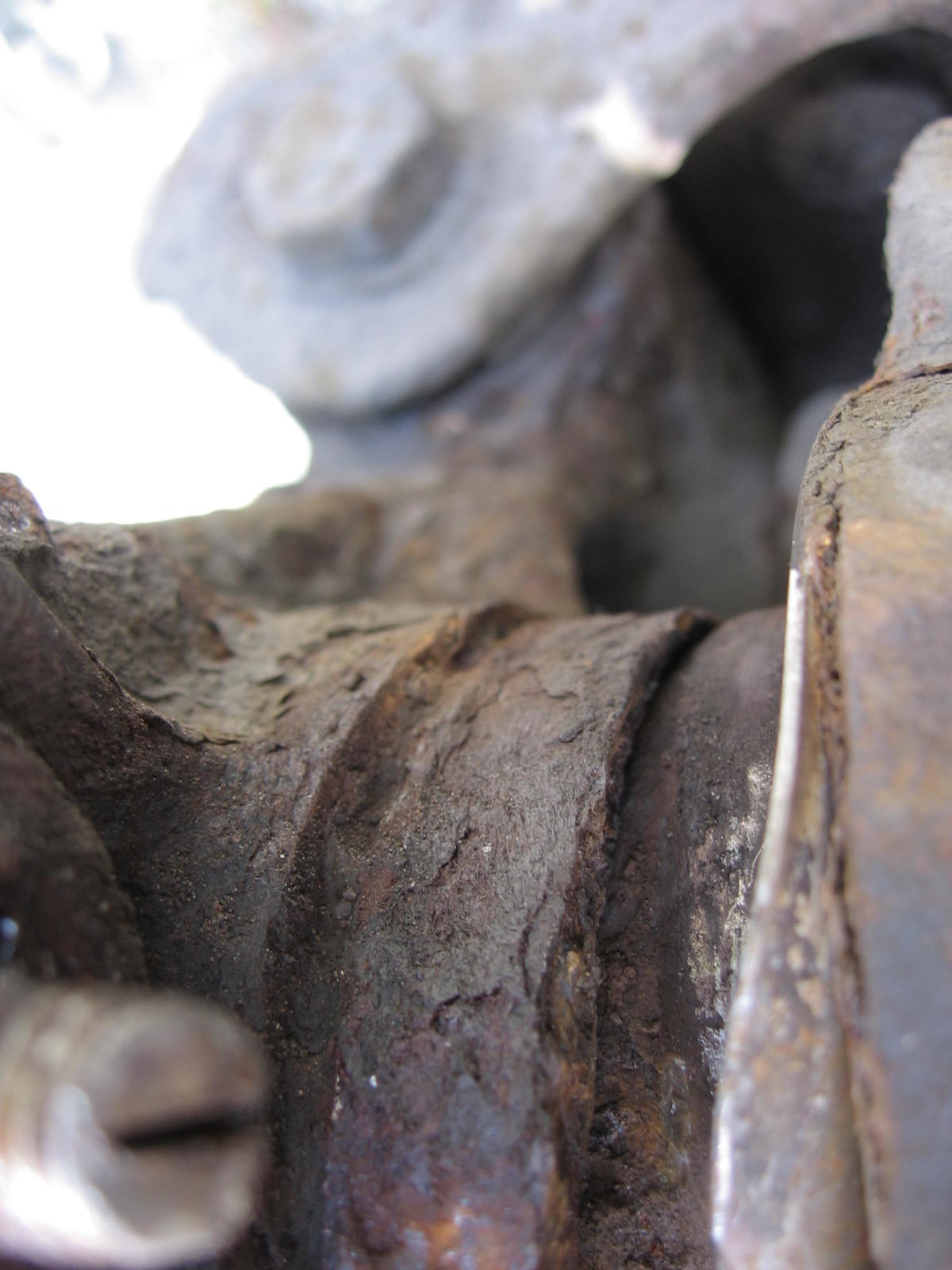

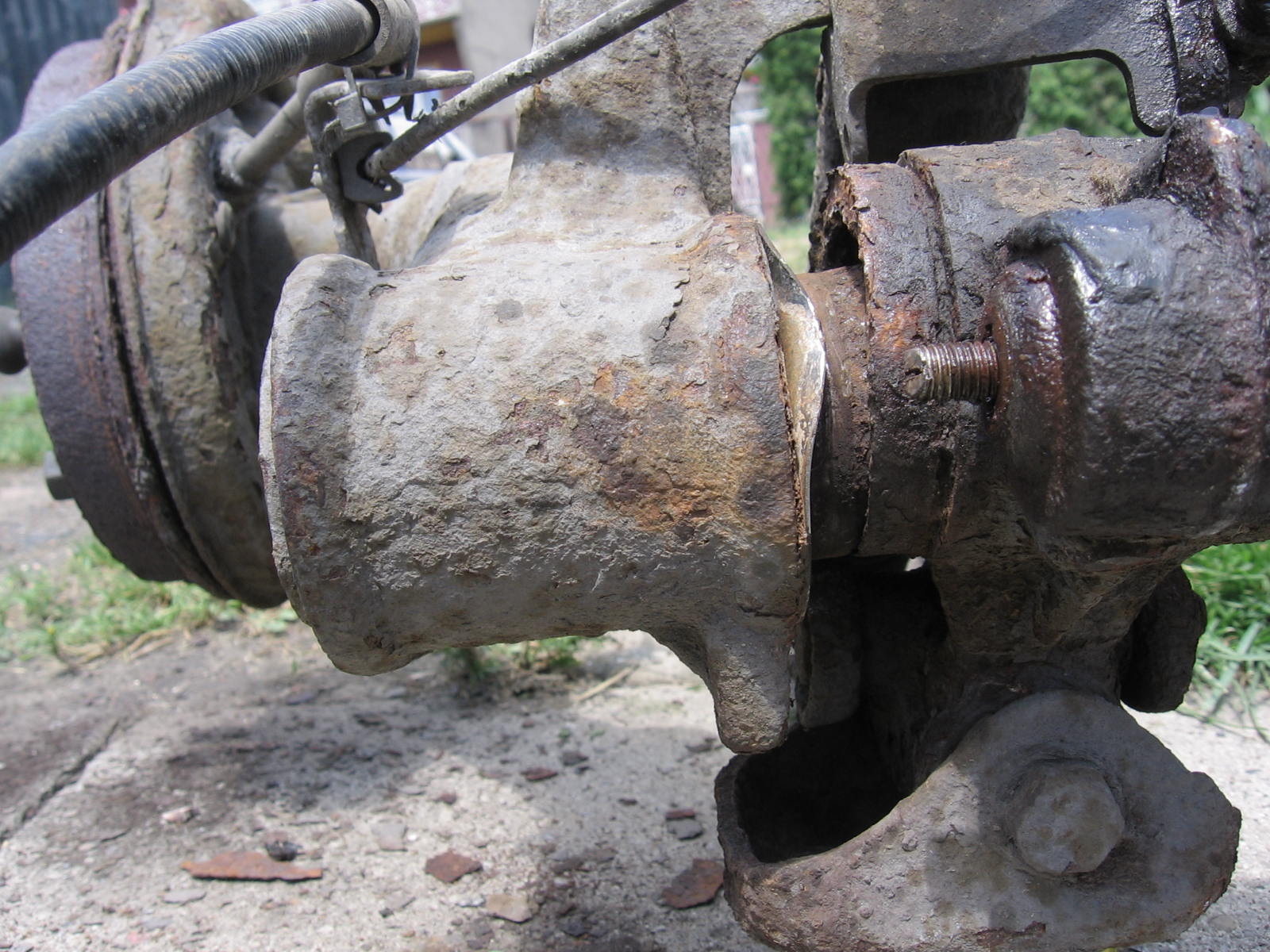

witam to chyba pierwszy moj nowy temat na tym forum i wiem ze pewnie juz było wiele razy o tym jak zregenerowac belke ale mnie akurat interesuje czy w tym wypadku jeszcze jest CO regenerowac i czy wogule jest to warte zachodu? dodaje kilka zdjęc które obrazują jak wygląda ta belka niestety belka jest w całości gdyż czopy są tak zapieczone ze wachacze w tej belce sie wogule nie ruszają juz nie mowiąc wogule o ich wyjęciu tak wiec pytanie brzmi czy z tym da sie cos jeszcze zrobic ?

ta belka to chyba w stanie rozkladu ...
Dżon Dobra Nadzieja
Posty: 995
Lokalizacja: Sosnowiec
no ale to chyba nie jezdziło na żadnym samochodzie (?) :)
wszystko się da zrobić... ale minimum 600 zł...
ja bym osobiście sie tego nie czepiał

ta jeździła ale nie da sie jej ruszyc jak była w aucie i skakałem po nim to belka sie nie uginałą tylko opony :P w moim pugu belka tez jest z jednej strony talk bardzo zajechana ale tam wszystko jest na tyle ruchome ze dało sie wogule rozebrac. w takim razie co radzicie? za ile można kupic belke którą da sie regenerowac bez tulejowania ?

nie ma reguły... możesz kupić za 50zł w dobrym stanie... możesz też kupić np za 800 całą do roboty...
powtórze... ja bym się tej belki nie czepiał... wygląda jakby była ekshumowana :D

my robimy na codzień belki i Ja bym się nawet w to bawić nie chciał, wszędzie jest pełno rdzy, czopy skorodowane to znaczy że łożysk już nie ma od dawna (no i co się dziwić że stoi) poza tym widać na pierwszym zdjęciu że rura jest wyrąbana od pracy czopa bez łożysk, nawet nie ma sensu i pewnie możliwości tego napawać.
dwa czopy 240zł
dwa zestawy łożysk gęstych 150zł
robocizna 250-300zł
a i tak na 100% rura jest do wymiany
chyba teraz masz jasność
