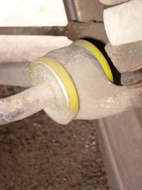

Jak wiadomo standardowe gumki wahacz-stabilizator rozlatują się w mgnieniu oka..
Mowa o zwykłym wahaczu gdzie stabilizator pełni rolę drążka reakcyjnego albo to drążek jest przy okazji stabilizatorem :wink:
Oryginalne tuleje nie są wypełnione w 100% gumą, lecz mają symetrycznie "dziury", poza tym na kołnierzu mają bardzo mały nadlew gumy i tworzy się duża szpara między podkładkami ograniczającymi.
Nawet z nowym wahaczem/gumami ta przerwa pozwala na spore ruchy przód-tył.
Co ciekawe "dziury" gumy w tych tulejach są symetrycznie tylko w jednej linii, a wkładane są do wahaczy jak leci.. czasem w pionie czasem w poziomie, czasem skośnie..
Oryginały w peugeocie 309 były natomiast "pełne" i jakby z ciut większym nadlewem na kołnierzu.
Niestety z zamienników chyba tylko SASIC ma takie dedykowane wyłącznie do 309 (SAS_5233583), reszta uznaje za uniwersalne te do 205
a dedykowane wyglądają tak:
Podejrzewam, że mogłyby sie sprawdzić i nieco lepiej trzymać ten wahacz :wink:
Sam jeszcze nie sprawdzałem, bo mam na oku może coś jeszcze lepszego..

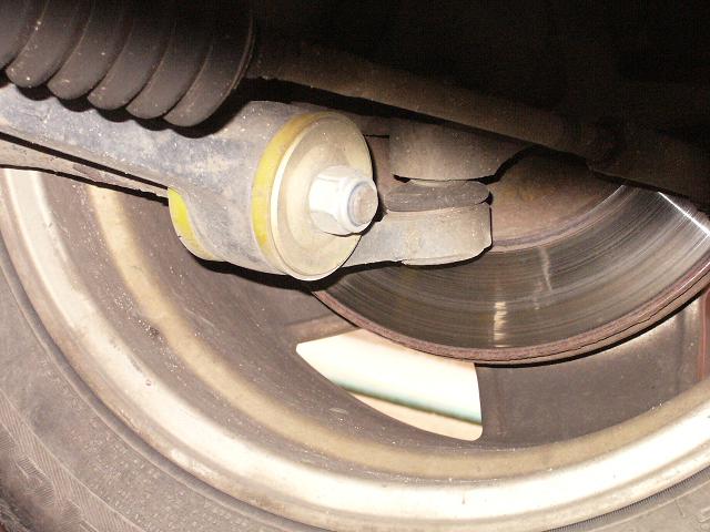

Z tego typu tulejami mają problem też chłopaki od fordów m.in. scorpio, a radzą sobie poliuretanem i ponoć się sprawdza, kwestia doboru jego elastyczności..

Czytałem ostatnio o tym wynalazku zwanym poliuretanem, na jednym forum klna na to bo 4 auta miały już niespodzianki typu pękający wahacz oO. Dobrze we 4 wypadkach tylko na parkingach i przy niewielkich prędkościach, nie mowie co by było przy 100 np. Wiadomo ze guma jakoś przenosi to obciążenie na wahacz a ten materiał jest dość sztywny co przejawia sie ze wahacz narażony jest na zmęczenie materiału. niech sie ktoś wypowie co tego używa.

Banita - ale jakie podkładki :roll:
Podałem gotowy "pełniejszy" zamiennik całych tulei, oraz przykład poliuretanów w fordzie.
Te gumy się i "skręcają" i "wyrywają" a peugeotowe rozwiązanie pozwala latać całemu wahaczowi chyba trochę za bardzo... Może nie ma to aż takiego wpływu na zużycie, ale za to na prowadzenie ma ogromne...
Ford za to oryginalnie zrobił to ciaśniej, i zrobienie podobnych tulei z elastycznego poliuretanu powinno dawać radę :wink:
Skola - poliuretan może być różnej "twardości" nawet bardziej miękki niż guma, nie mylić z teflonem
