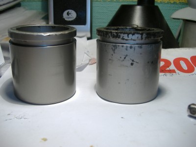

Zastanawiam sie skąd takie zniszczenie tłoczka z jednego zacisku?
Czym to może być spowodowane i czy jest to normalne ...
Aha czy wymieniać ta uszczelkę co jest w środku zacisku gdzie tłoczek pracuje, mam wszystko na zewnątrz bo je regeneruje ... i tak patrze czy zacisk z 1,6 nie jest taki sam jak z 1,4 i czy jest tylko różnica w tym ze mieści tarcze wentylowana?

wymien wszystko oczysc i bedzie ok , co do tego jednego tloczka to nie wiem czy temperatura tego nie spowodowala , wiec oczysc jażma moze zapiekł sie klocek hamulcowy ?? tego nie wiem , tarcza nie jest spalona od strony tego tłoczka ??
