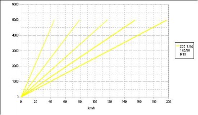

Co wy gadacie, zdrowy dieselek przy tych prędkościach na biegach będzie jeszcze spokojnie mruczał, i jak na sprawne przyspieszanie to normalne wartości.
Chyba, że ma zatarty przestawiacz w pompie, podparte zawory, lejące wtryski i braki kompresji, wtedy faktycznie będzie warczał a nie jechał
Dla niedowiarków którzy diesle kojarzą jako warczące klekoty którymi da się jechać do 2500rpm:
Diesel ma długą skrzynie, a parametry takie
- moment max przy 2600
- moc max przy 4600,
- a obr max. 5100
Prędkości dla max momentu/mocy wychodzą takie:
1. ok 22/40
2. ok 40/70
3. ok 60/105
4. ok 80/140
5. ok 100/180
- a obr max. 5100
1. ok 22/40
2. ok 40/70
3. ok 60/105
4. ok 80/140
5. ok 100/180

Ale wykresy i te wartości nie mówią o tym jak powinno się jeździć oszczędnie...
