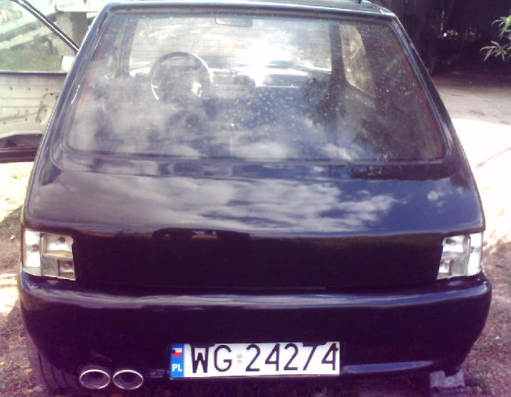

W moim gti usunąłem blendę, zlikwidowałem zamek i wycieraczkę oraz uskok naspawując blachę odpowiedniej grubości. Miejsce łączenia klapy z dospawaną blachą zalepiłem włuknem. Wszystko idealnie wyszlifowałem a pozostałe nierówności wypełniłem szpachlą , dotarłem i ponownie nałożyłem włukno i idealnie dotarłem. Na to lakier i już trzy lata śmiga bez żadnych pęknięć! :)

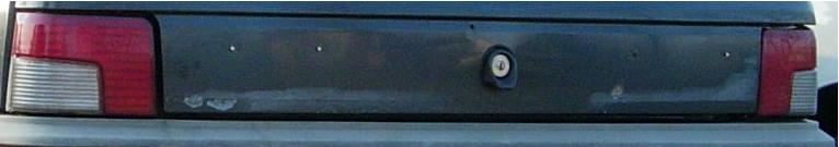

Ja zdjąłem u siebie i zonk.

Paweł_GTI pisze:W moim gti usunąłem blendę, zlikwidowałem zamek i wycieraczkę [...] Na to lakier i już trzy lata śmiga bez żadnych pęknięć! :)
Możesz wrzucić fotkę jak to wygląda, bo jestem ciekawy? :)

Sorry za jakość, zrobię lepsze zdjęcie to wrzucę.

Wyglada jak zdjecie z telewizora 8)7

Para pisze:Wyglada jak zdjecie z telewizora 8)7
Nie z telewizora tylko z telefonu i dlatego taka jakość.
Zdjęcie sprzed trzech lat:
