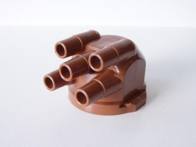

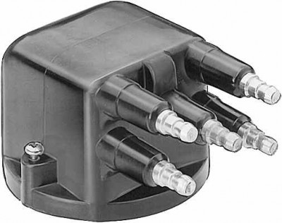

czy ktoś mógłby mnie uświadomić, czy w aparatach z CTi/GTI były montowane kopułki tylko i wyłącznie z otworami na kable, czy były tez takie które miały wystające króćce kabli ?
Bo kupiłem przewody wysokiego napięcia niby do XU9J1 ( sprawdziłem numer katalogowy ) a mimo to nie pasują do mojej kopułki.
Zdjęcia są przykładowe

tak - masz układ identyczny jak u mnie, i ciekawi mnie bardzo jakie kable kupiłeś.. bo za cholerę jasną nie mogę dostać takich żeby wszystkie 5 pasowało..

Znalazłem coś takiego ..i właśnie jest tu mowa o końcówkach żeńskich i męskich .
Będę dalej drążył temat.

Właśnie kupowałem w "żywym" sklepie...i był problem
Bo jak juz przyszły te co miały być niby dobre, to kable do świec były OK, ale kabel to cewki już niestety nie...
U mnie jest taki dziwny układ , że kabel do cewki przy kopułce powinien mieć króciec męski, a przy cewce damski.
Natomiast te ze sklepu wszystkie albo mają damskie albo męskie i jest dupa..

Dorobili mi na zamówienie w Sentechu.
Okazało się ze ich komplety przeznaczone do XU9J1 przewidywały dwa różne przewody do cewki, jednak żaden z nich nie pasował do mojego układu...
Jeszce dostałem podziękowania że przyczyniłem się do modyfikacji i ulepszenia ich katalogu...
Tak wiec kolejny użytkownik CTI...już nie będzie miał problemu ....
