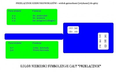

Wyglada na to, ze jednak to nie jest wina przelacznika przy kolumnie. Bo jednak wlaczanie lewego/prawego kierunku zwiera styki. Wiec moze zwyczajnie przerywacz padl.... ale dziwne, ze osobno obsluguje kierunki i osobno awaryjne.
Bynajmnie pofatygowalem sie juz majac zdjety przelacznik i zalaczam rysunek, na ktorym widac jakie styki sie zwieraja przy poszczegolnych funkcjach. Podejrzewam, ze podobnie ma duzo modeli
