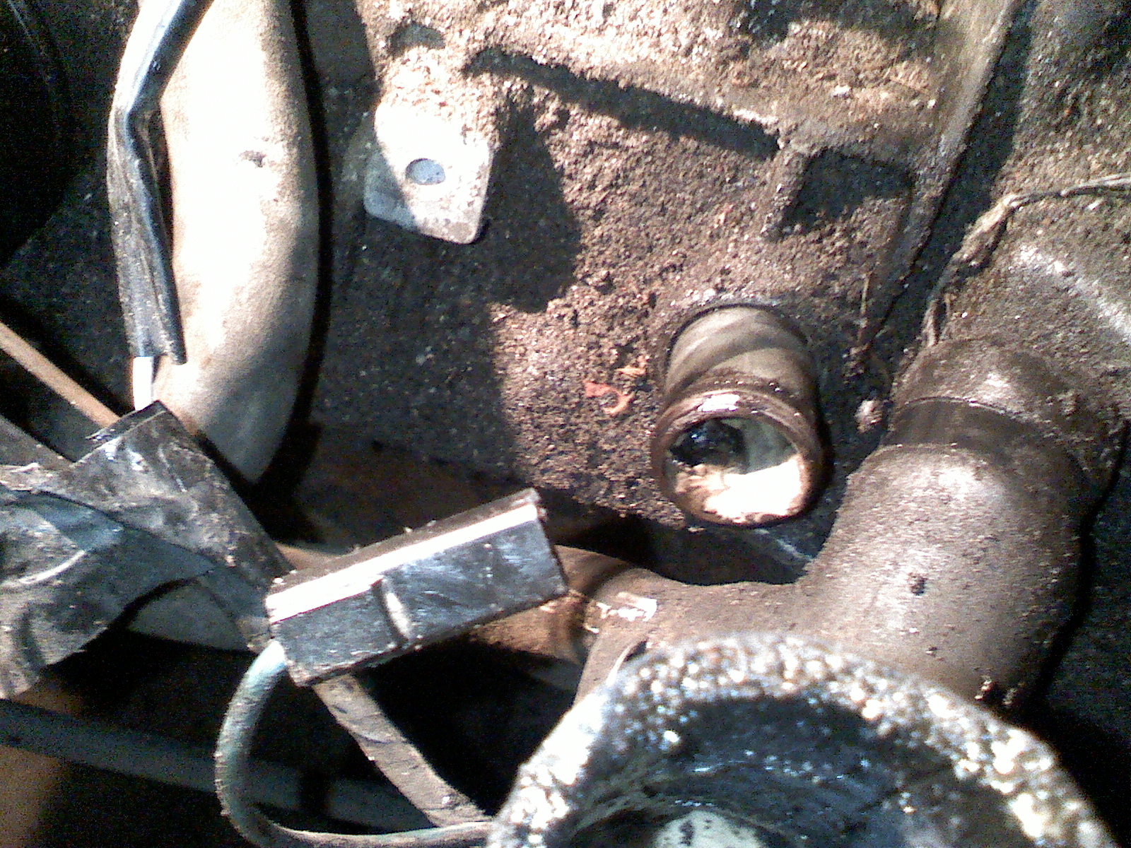

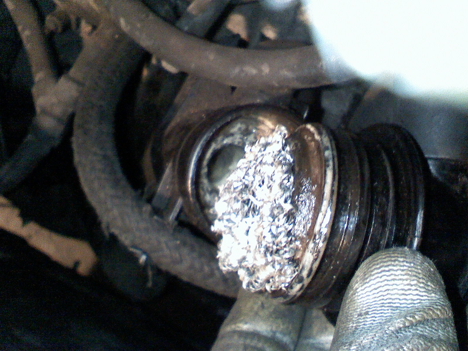

no więc dziś postanowiłem dolać trochę oleju , w tym celu "odkręciłem" korek wlewu i moim oczom ukazało sie coś takiego żółtego dziwnego
i teraz pytanie co to za dziwactwo i co z tym zrobić i też czemu mogło sie pojawić we wlewie oleju ??

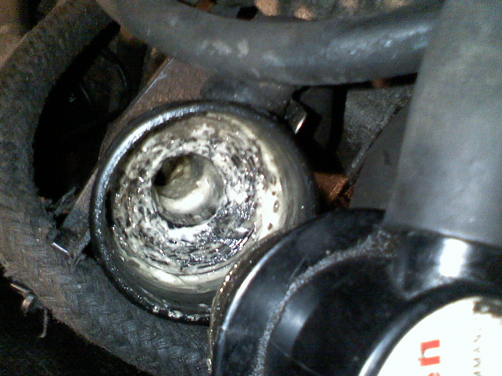

i tu też ta maż się pojawila

To emulsja powstająca w niskich temperaturach - wynik zmieszania pary wodnej z oparami oleju...
szukaj tagów : masełko, masło, odma, itp itd...

Wyczyść i sprawdź drożność rury idącej od kominka do dołu silnika, nie może być nigdzie zagięta...
możesz lać olej i jeździć, ale oczyść i udrożnij...

maslo moze byc w calej odmie plus dochodzace powyzej wezyki 8)

moja dobra rada.powyciagaj sobie te metalowe siatki z wlewu oleju,jesli bedzie mróz to cale maselko zamarznie i zostanie zatkane odpowietrzenie komory korbowej i olej wyleci przez bagnet.a poza tym jak usuniesz te drucianki to nie bedzie sie tak maselko osadzało.

czyli co kompletnie to wywalić ale to w jakimś celu tam chyba jest ?? czy nie? 8)7

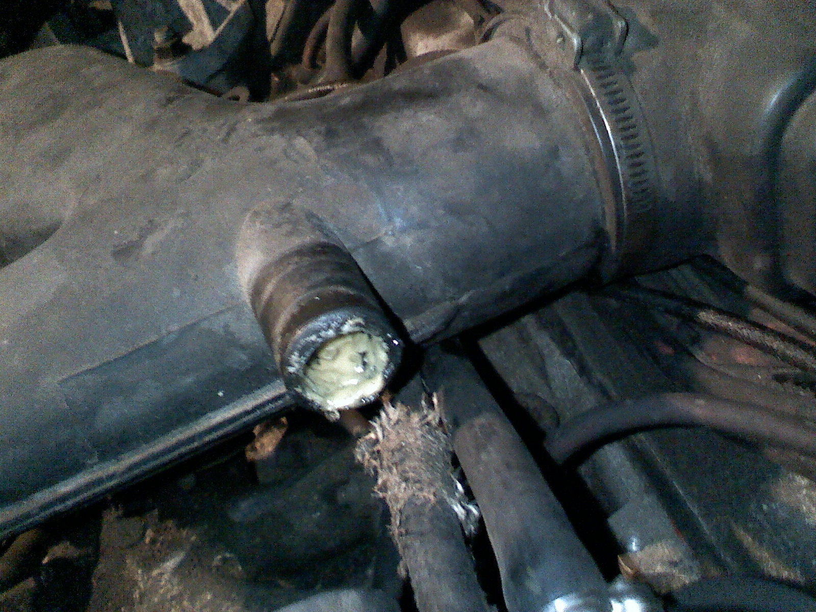

ta kupa dotarła nawet tu

Mi się wydaje że poszła na nowo albo to rezultat jeszcze poprzednio walniętej uszczelki! JA bym CI radził co się da "wydłubać" i zmienić olej żeby to wszystko przepłukało!
Popatrz na bagnet czy tego "majonezu" tam niema :!:

bullet666 pisze:czyli co kompletnie to wywalić ale to w jakimś celu tam chyba jest ?? czy nie? 8)7
logicznie rzecz biorac to nie moge sobie wytlumaczyc po co tam to wsadzili,ja tego nie mam i jakos nie zauwazylem nic co moglo by potwierdzic egzystencje istot pozaziemskich,czyli cuda sie nie dzieja.
