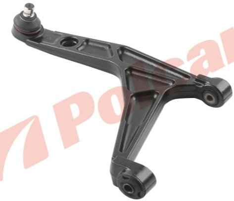

Czy w związku z powyższym wzmacniałeś karoserię? w sumie wpływ takiego zawieszenia na punkty zgrzewów może być nienajlepszy - czy wystarczy rozeprzeć kielichy?
don padre pisze: U nas regeneracja trojkatnego wachacza kosztuje okolo 100zl, pytanie za ile mozesz kupic ""nowy" wahacz i sam sobie odpowiesz co lepiej wychodzi.
znalazłem nowy wahacz za 160 zł http://www.allegro.pl/item840550563_wah ... t_205.html rozumiem że nie o taki nowy wahacz chodzi stosowałeś kiedyś takie?
czy po piaskowaniu proszkuje się jakimś specjalnym rodzajem farby czy nie ma to znaczenia?
nie odkręcałem sanek jeszcze, czy trzeba do piaskowania coś w nich pozabezpieczać?
czy wahacze poprostu się regenruje na standard? czy też można zastosować jakieś specjalne nowe wkłady do nich?
jak można odnowić (na złoto) śruby i całą resztę ?
Jeśli chodzi o przedni pas (mam również ten dolny element do wymiany) - to czy montowany był nowy element (podróba, oryginał), czy używka (i rozwiercane zgrzewy)? zastanawiałem się co zrobić i wiem że mnie to czeka, nie mam koncepcji. Grzegorz z Krakowa od 205Mi16 wstawił demontowalny drążek. Mimo że nie wygląda to najlepiej i psuje oryginalną koncepcję - szybki demontaż dawał dodatkowy dostęp
i jeszcze pytanie odnośnie zacisków: wiem że przetestowaliście pewnie kilka zestawów, ciekawy jestem czemu akurat te a nie inne
Pytam bo sadzę że to co zrobiłeś ma na pewno dobre uzasadnienie.

Mimo sporego przebiegu sporo, ponad 200kkm, buda jest w bardzo dobrym stanie (w duzym stopniu dlatego, ze po Polsce zrobila okolo 20kkm, reszta to zachodnie rowne drogi) Od samego poczatku byla zamontowana rozporka. Prawde moowiac duza czesc rozwiazan przetestowal Lord, on pierwszy kilka ladnych lat temu do swojego CTi wrzucil taki zawias, rozporke, mocniejszy silnik i pelno innych rzeczy. Doswiadczenie pokazuje, ze nawet przy wiekszych kolach i twardszych amortyzatorach, zawieszenie rodrm z GTi nie wplywa negatywnie na sama bude CTi.
Proszkowalismy i lakierowalismy w tej samej firmie. Zaraz po piaskowaniu i oczyszczeniu czesci byly lakierowane zwyklym lakierem w proszku - czarnym a potem wygrzewane - lakierowanie tego typu jest kilka razy wytrzymalsze od zwyklygeo lakierowania i kilkanascie razy od malowania sprayem.
Po rozebraniu sanek do golej blachy zabezpieczac niczego nie trzeba, ogolnie zasada jest taka, ze przelatuje sie potem gwinty (wiadomo farba sie osadza na elementach - wiec oczyszczenie gwintow czy kulek osadzeniowych nalezy zrobic)
Sam sworzen wahacza byl regenerowany normalnie - nie pytalem sie czy moze byc na twardszy itp, natomiast tuleje sa nowe oryginalne z ASO, nie wkladalem power flexow czy innych poliuretanow, bo nie bede sie tym samochodem scigal.
Znalazlem warsztat w Lublinie, ktory zajmuje sie galwanizowaniem wyrobow stalowych - moga je niklowac, chromowac, anadowac pokrywac miedzia i czyms tam jeszcze. Najlepsze jest to, ze czesci do nich oddaje zdjete z auta, brudne. Proces galwanizacji zaczyna sie od kapieli w roznego rodzaju kwasach i plynach wiec brud i rdza schodza w oka mgnieniu, a sama warstwa szlachetengo metalu jest na tyle cienka, ze gwinty srub wkrecaja sie bez problemow. Same zalety.
Pas przedni byl wymieniany caly i po fabrycznych zgrzewach - byl jak piszesz, odwiercony i zgrzewany - to robil dla mnie znajomy, nie mam zgrzewarki.
