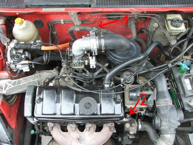

Jeżeli chodzi o TU1M to tu masz 2 miejsca służące do odpowietrzania układu. To drugie to metalowa śruba w obudowie termostatu i jeżeli masz to silikonem zalepione na stałe to może być powód zapowietrzenia chłodnicy. Co do tej rury to w Etzoldzie na str. 236 napisano: "Korzystne jest częste, lekkie ściskanie (pompowanie) górnego i dolnego węża chłodnicy podczas nagrzewania silnika, co przyspiesza odpowietrzanie."
Jeżeli chodzi Ci o inny silnik to w tym temacie masz dużo fotek http://forum.peugeot205.pl/viewtopic.ph ... mask%C4%85
Jeżeli chodzi o odkręcanie korka zbiornika wyrównawczego to ja zawsze odpowietrzam na odkręconym korku i nigdy nic się nie stało. Jak byś odkręcił korek chłodnicy to owszem wywali ci płyn. Poza tym korek z założenia nie jest szczelny bo musi przepuszczać powietrze żeby nie tworzyło się ciśnienie wynikające z różnicy objętości płynu zimnego i gorącego.

własnie w XU tam gdzie jest nr 2 to jest plastikowa srubka kóra jest urwana i zasylikonowana. Wiec możliwe ze ze akurat przy termostacie jest zebrane powietrze i nie płynie przez termostat odpowiendia ilosc wody (bo np termostat jest zanurzony powiedzmy w połowie w wodzie a reszta w powietrzu?)
moze jest tak , że przy szybkiej jezdzie ta mniejsza część wody co przeplywa przez termostat dostaecznie chłodzi silnik a reszta krąży w tzw. małym obiegu.... moze tak byc???
w tym temacie co mi podałeś viewtopic.php?f=31&t=2915&hilit=co+pod+mask%C4%85 jest faktycznie duzo fotek lecz ta rura w XU jest schowana pod dolotem i nic nie widać. (jedynie na jednym zdjęciu widać tą rure (silnik z monowtryskiem) - tam rura wygląda całkiem inaczej niz u mnie.
