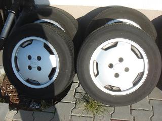

Mam okazje za grosze kupić felgi ory. od Audi 90 zresztą w 80 i 100 200 i V8 (ale nie jestem pewny) też. Rozstaw jest taki sam 4x108 wiec pasują. Czarny środek lub grafit, polerowany rant i kapsle z Lwem.
Co wy o tym sądzicie ?

- poglądowe foto
- 895653359a.JPG (17.6 KiB) Przejrzano 6406 razy

Nie wiem, nie wiem ... ale ja bym się wstrzymał i poszukał coś innego. Wszystko zależy za jakie grosze możesz je mieć zawsze możesz zakładać je na zimę a na lato nabyć drugi komplecik.
Jak byś się decydował to sprawdź ET

Mielam takie albo bardzo podobne na Audi 80 - pancerna felga, bardzo dobra.
Re: Felgi od Audi 90 Profanacja czy dobry pomysł?
Nie będą Ci pasować. Audi ma inną średnicę otworu centrującego!!
To, że rozstaw śrub taki sam, to jeszcze o niczym nie przesądza. Kupisz niepasujące do Puga felgi po taniości, ale przekonasz się szybko, że co tanie to drogie. Bo będziesz mógł co najwyżej położyć je na półce w garażu, albo dokupić do nich jakieś audi
Po raz kolejny informuję: Audi 80/90 ma bodajże otwór centrujący 57 mm, a Pugi mają przy tym samym rozstawie śrub ten otwór większy aż o 8 mm, czyli 65 mm. Musiałbyś dokonywać cudów, żeby to jakoś rozwiercić, czy spasować.
Szczegóły tutaj: http://www.tuningforum.pl/viewtopic.php?f=73&t=106319 - masz tam rozpisane czarno na białym. Zarówno otwory centrujące, jak i ET.
Odpowiadając na pytanie z tematu - fele z innego auta na 205-tce to dla mnie w 9 przypadkach na 10 profanacja. Najlepsze do Peugeota 205 są oryginalne, dedykowane do tego modelu felgi. 4x108, 65 mm i ET 15/18. Jak chcecie szaleć, to szalejcie, ale nie płaczcie, jak trafią Wam się felgi pasujące tylko do Forda, Audi, lub Mazdy

Raf nie przesadzaj. Rozwiercenie takiej felgi to bulka z maslem, oczywiscie nie samemu w piwnicy wiertarka reczna. 80 byla na tyle dobrym samochodem, ze teraz jest kolejne Audi do jazdy na codzien, Pugi sa do kochania i zabawy. Co do ory felgi tzn z 1,9 GTi tez uwazam, ze to najlepszy wybor, malo tego to jedna z ladniejszych 15" jak nie najladniejsza.

Co do felgi, to jesteś pewien, że każdą da się tyle spiłować/rozwiercić? Moim zdaniem nie. Piszę tak, bo już się z tym problemem kiedyś spotkałem, więc niech teraz ktoś uczy się na moich błędach, zamiast popełniać nowe-swoje...

Jutro wstawię foto. Przyłożę je i zobaczymy jak to wygląda.
Jak mi nie podejdą to zostawię do Audi, a nie muszę kupować bo mam
