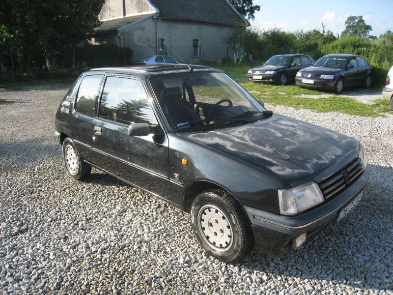

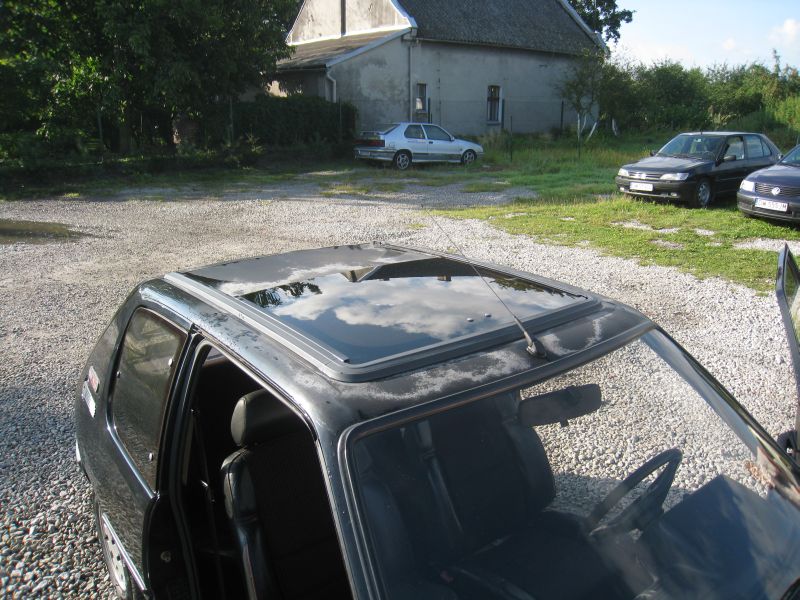

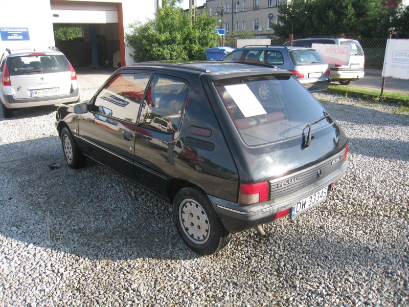

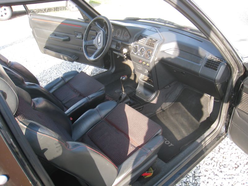

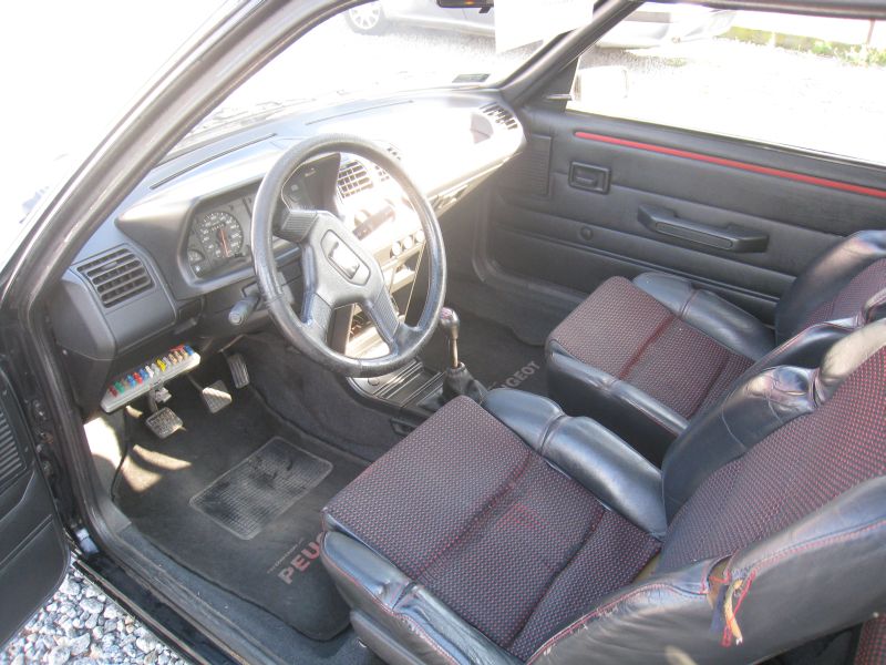

mam do sprzedania peugeota 205, rok 1992, 1,6 benzyna 90 KM, auto w bardzo dobrym stanie , nietypowa wersja , środek pół skóra , całe wnętrze GTI, duży szyberdach, elektryczne szyby, centralny zamek , alu felgi, uchylne tylne szyby, ważny przegląd i ubezpieczenie w ciągłej eksploatacji, tel.XXXXXXXXX, pozdr.
Dołączone były zdjęcia auta, oto i one:

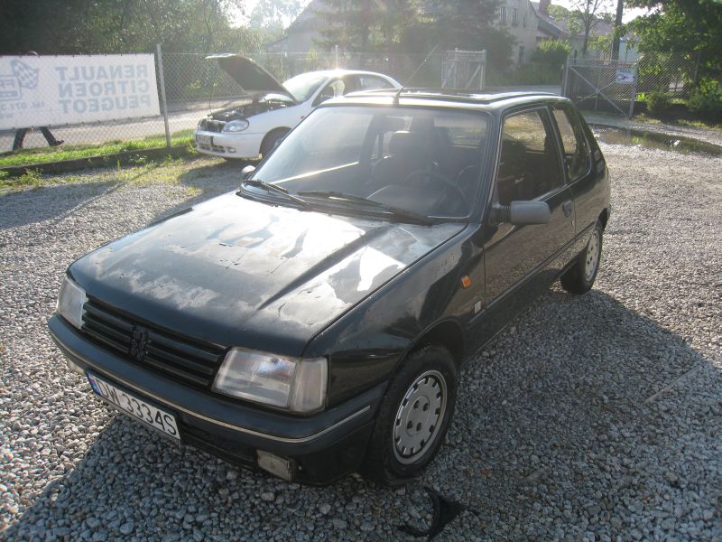

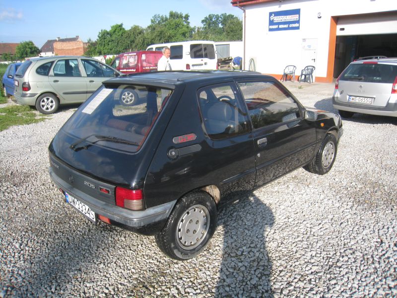

Początkowo odrzuciłem tą aukcję. Ewidentnie nie było to, to czego szukałem. Ja szukałem czegoś co ma budę w dobrym stanie i jest bardzo tanie, jakiejś biedy. Ponieważ samochód przez dłuższy czas się nie sprzedawał zacząłem się nad nim zastanawiać. Zadzwoniłem do właściciela i porozmawiałem. Jak powiedział co to jest za wersja to mnie zamurowało. Pierwszy raz o niej słyszałem. Wtedy pojawiła się myśl... "może by go kupić!?" I chyba przez następny tydzień marudziłem Czarkowi (Dervozailus) co powinienem zrobić - "kupić? nie kupić?". Tutaj przy okazji chciałem podziękować mu za cierpliwe znoszenie moich narzekań. _O_ _O_
Zebrałem kasę, umówiłem się i ruszyłem do Wrocławia. Po dotarciu na miejsce i obejrzeniu auta miałem nie najlepsze odczucia... Auto niestety okazało się być mocno zaniedbane. Lakier w tragicznym stanie, w środku poniszczone siedzenia, plastiki połamane. Na szczęście pozytywne wrażenie zrobiła na mnie praca silnika i przejażdżka autem. Po dłuższej chwili zastanowienia zdecydowałem... Biorę! Trzeba go uratować.
W ten sposób 04 sierpnia 2009 stałem się posiadaczem Peugeot 205 El Charro. :)

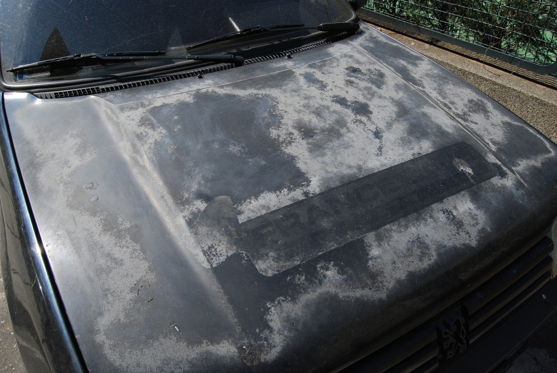

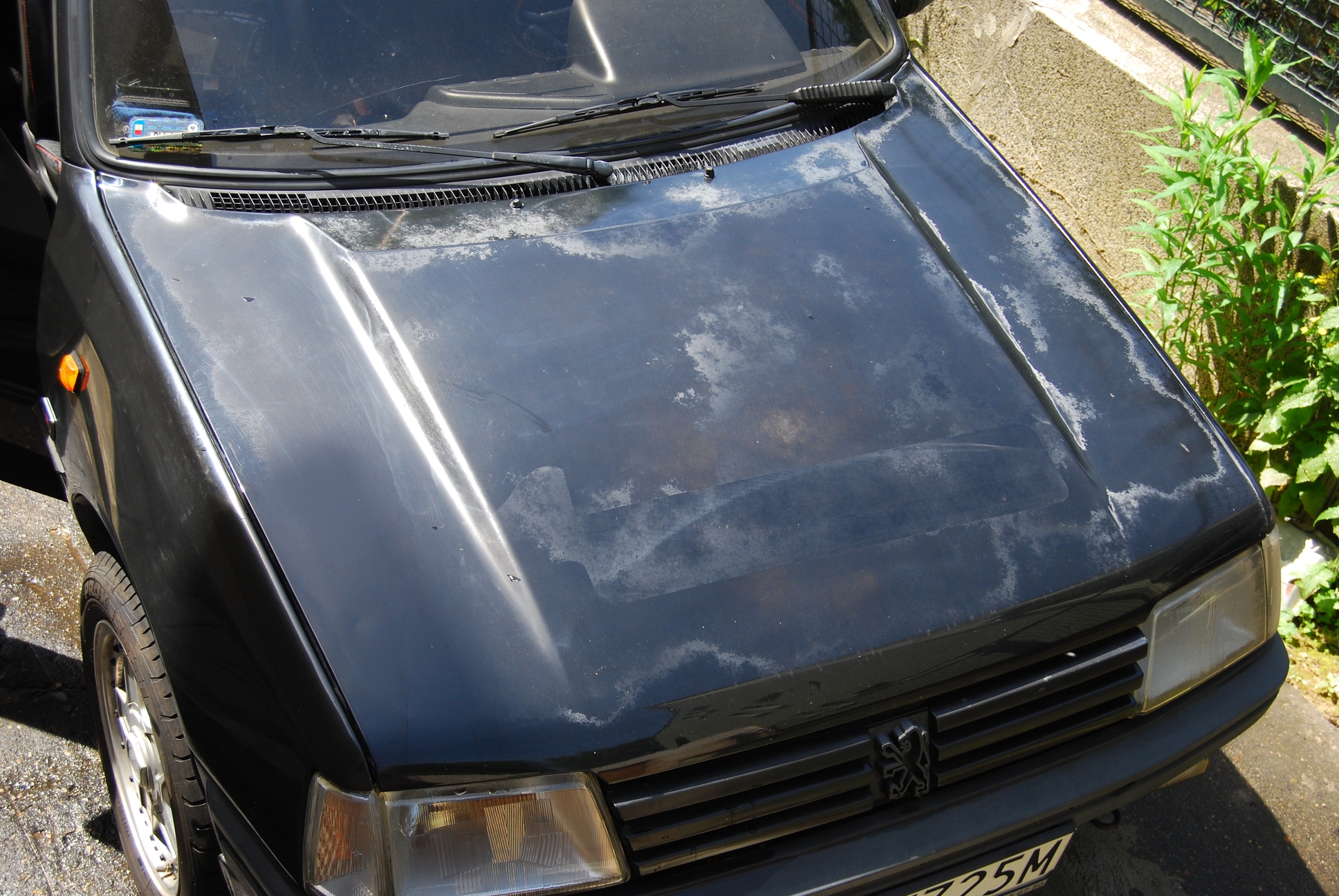

Żeby auto tak bardzo nie straszyło ludzi swoim wyglądem to przepolerowałem maskę.
W tym temacie muszę się jeszcze wiele nauczyć, ale i tak pragnę podziękować kubasowi za cenne rady. _O_
