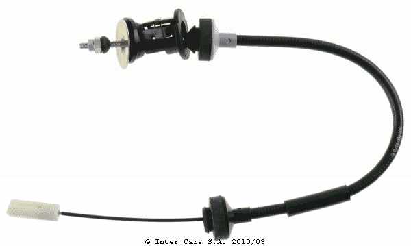

Odgrzeje kotleta
Pytanie jest następujące:
Po zmianie skrzyni z BE1 na BE3 musimy zmienić linkę sprzęgła i tu pojawia się moje pytanie obie linki różnią się elementem który opiera się o stelaż pedałów. podejdzie to bez problemu ??

Re: Przeróbka sterowania sprzegłem BE1 na BE3
Mialem obydwa typy linek, skrzyn i nie bylo problemu.
W jednej jest taki zatrzask plastikowy a w drugiej guma, a nie jestem u siebie tylko w krk dlatego pytam.
Coś mi się wydaje że może nie pasować. Ja wkładałem BE1 ze sterowaniem BE3 do budy od 1.4 i linki przy pedałach były takie same. Linka od MA różni się od BE1 i nie są zamienne. Kiedyś przy przekładce 1.4 na 1.6 z BE1 musiałem zmienić pedał
Przy pedałach w miejscu mocowania owszem są takie same. Chodzi mi o miejsce w którym pancerz blokuje się o stelaż pedałów. W jednej jest taki plastik zatrzaskowy a w drugiej guma i tylko o to mi chodzi.
