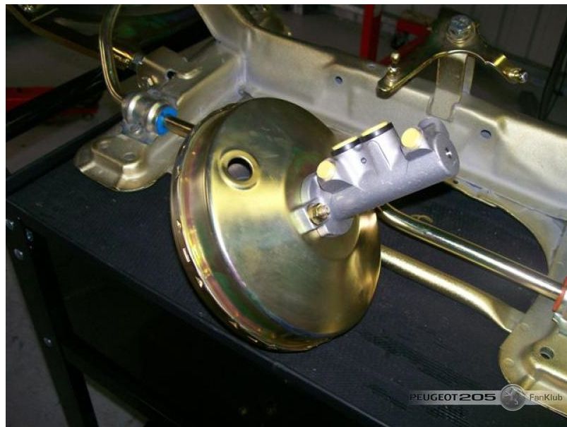

i jak tam idzie? wygląda na to że magic ma regenerowane serwo
