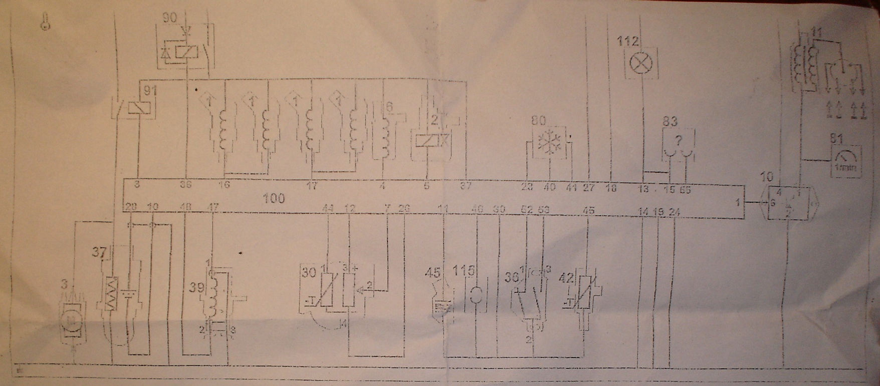

Witam
mam D6C i wiazke z motronica 1.3 na kompie z MI16(158 3rzedowy).
Pociagniete zostaly 2 przeowody do nastawnika biegu jalowego i podlaczone pod komp pin4 + masa z kompa.
no i wlasnie zadnego sygnały nie dostaje na silniczek i nie reg obrotow. zero reakcji.
Jakies pomysły?
Jakies pomysły?

zmiana kompa nie pomogla
moze po schemacie ktos mi pomoze.
na kompie zaden sygnal nie wychodzi(spr oscyloskopem nawet)

Re: Podłaczenie krokowego 205mi16
Sory za Ot ale widzę że masz super schemat a dla mnie przydałby się podobny do Motronica w 8v. Ma ktoś może taki?
