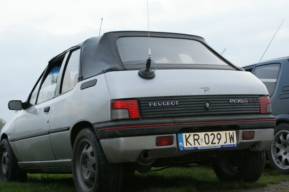

Mam antene tti która ma spory magnes(tzn.15-17cm) i jak stawiam ją w tylnym lewym rogu dachu puga to nie do konca przylega do dachu
Macie może jakis patent na to żeby tą nierówność zniwelować?
Za chwile zapewne napiszecie postaw w innym miejscu antene bo w tym miejscu jest dach pochylony aby woda dobrze spływała, ale jeśli często zciagam ja z dachu to nie bede za kazdym razem wkładał kabla po klape od bagaznika żeby kabla nie przycieło

A to dziwne bo ja tez mam taka antenę, (15cm) i takiej nierówności nie zauważam, być może dlatego że ja mam w prawym tylnym rogu ;p może faktycznie postaw ja troche dalej.

Dla potomnych - antenę magnesową od CB stawia się jak najbliżej środka auta ze względu na zmianę zasięgu
Re: antena na dachu
Antena stoi u mnie może nie na środku ale dosyć daleko od krawedzi dachu i jest juz ok

Rozwiń proszę temat bo mnie zaciekawiłeś.peterp194 pisze:Dla potomnych - antenę magnesową od CB stawia się jak najbliżej środka auta ze względu na zmianę zasięgu

Z tego co wiem, nawet jak antenę postawimy nie na środku to bardzo istotne jest aby ją dostroić do miejsca w którym stoi. No i potem należy stawiać ją w tym samym miejscu.

Wszyscy spece od strojenia mówią o stawianiu na samym środku - wtedy odbiór będzie najlepszy.
A Cejot ma oczywiście też słuszność - stroi się do miejsca w którym później należy stawiać antenę.

Jacy spece? Rozmawiałeś z jakimś osobiście? Bo ja był bym bardzo wdzięczny za konkretną odpowiedź, czemu środek dachu jest lepszy od końca, początku, lewej albo prawej strony (ewentualnie rogów) ?

Każdy spec mówi inaczej,jak kupowałem w sklepie antene,to powiedzieli ,aby montować jak najdalej od silnika,aby uniknąć zakłuceń i każdy mówi coś innego,zamontuj antene tam gdzie najlepszy masz odbiór.

Florek2b -spece, którzy piszą książki. Oni też popełniają błędy? Owszem, ale na pewno wiedzą więcej od nas.
Jak znajdę na dysku poradnik dotyczący radia CB, to go tutaj wrzucę.
Macie racje - antena powinna być zestrojona. Właśnie tutaj wchodzi w grę ustawienie jej na dachu - położenie anteny na środku pozwala na osiągnięcie symetrii (jak by to powiedzieć
) zasięgu czyli z przodu auta zasięg jest taki sam jak z tyłu itd. Jeśli natomiast antena jest umiejscowiona na środku, ale w tylnej części dachu, zasięg z przodu wzrasta kosztem tyłu. Ustawianie anteny na boku powoduje natomiast obrócenie osi, np. ustawiając antenę w lewym tylnym rogu najlepszy zasięg uzyskamy na przedłużeniu prawego przedniego rogu rogu auta.
Wiem, że sama teoria wygląda nieciekawie, ale jak zobaczycie to na obrazkach, od razu zrozumiecie.
Stawianie anteny w tylnych rogach samochodu sprzyja niskiej wartości SWR, czyli prosto tłumacząc stosunku sygnału wychodzącego z radia (czy anteny) do tego który pozostał - im mniejsza wartość tym lepiej (najmniejsza to 1.0).
Ja osobiście uważam, że lepiej dawać antenę na środku i tak wyczytałem w wielu poradnikach/książkach. Bywają ludzie, którzy się co do tego spierają, ale cóż...
Powyższy tekst odnosi się do anten magnesowych i nie zawsze musi być dokładnie tak. Wszystko zależy od dachu, miejsca postawienia anteny a nawet samych parametrów anteny.

peterp194 ,a jaką masz propozycje umieszczenia anteny w Cabrio,jestem bardzo ciekaw,bo na miękim dachu nie ma gdzie,może gdzieś wyczytałeś(to nie jest ,żadna aluzja)tylko ciekawość,a mam zamontowaną na klapie i jest super.

No tak - w carbrio na dachu było by ciężko. W takim przypadku trzeba kombinować, np. tak jak u Ciebie, co przekłada się tak jak mówiłem na zasięg. Dla Ciebie to jest super, ale inaczej nie próbowałeś, więc nie wiesz czy może być lepiej. W tym wypadku sprawdziła by się antena montażowa.

Montażowe w sensie uchwytu sf-40??peterp194 pisze:No tak - w carbrio na dachu było by ciężko. W takim przypadku trzeba kombinować, np. tak jak u Ciebie, co przekłada się tak jak mówiłem na zasięg. Dla Ciebie to jest super, ale inaczej nie próbowałeś, więc nie wiesz czy może być lepiej. W tym wypadku sprawdziła by się antena montażowa.
bo też w przyszłości chce taki zamontować
Re: antena na dachu
Więc tak, co do zasięgu,nie mam żadnego problemu,używam od wielu lat radia Onwa M-K II i anteny President New Alaska i jest spoko,a gdzie w Cabrio zamontować uchwyt nie robiąc krzywdy lakierowi,przerabiałem ten temat dosyć długo i zdecydowałem się na magnez co też umożliwia mi szybką przekładke do samochodu służbowego.

Martinoo, tak, chodziło np. o taki uchwyt. Sam prawdopodobnie też kupię coś tego typu.
