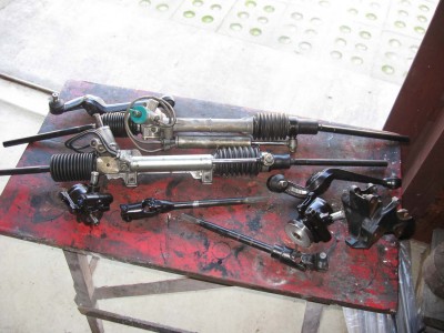

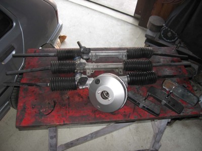

Witam. Szukam przekładnie do XS 92r 1,6 90km ze wspomaganiem. Na co musze uważać ?? stosowali różne typy przekladni??

tylko rodzaj połączenia z krzyżakiem, na wieloklin bądź na płetwę tzw kwadrat.

są dwa rodzaje przekładni kierowniczych ze wspomaganiem jak i bez wspomagania Różnią się mocowaniem połączenia z kolumną kierowniczą na wieloklin przekładnie firmy BENDIX na płetwe TRW Można je motować w205 jeśli mamy na wieloklin a chcemy zamontować na płetwe lub odwrotnieto trzeba jeszcze wymienić łącznik przekładni kierowniczej z kolumną

Nowe są chyba tylko na kwadrat, przynajmniej ja nowej na wieloklin nie widziałem :( A szkoda, bo można kupić nowy wałek sasica z krzyżakiem na wieloklin :wink:
Nie wiem jak w leżaku wygląda z dostępem do krzyżaka, ale może u da Ci się zrobić zdjęcie mocowania do magla :wink:
Będziemy mieli wtedy 100% pewności, co tam siedzi.
