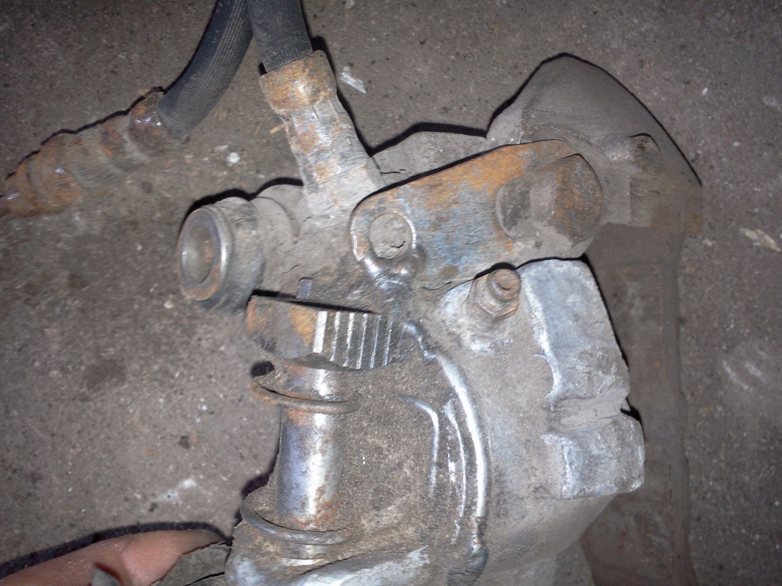

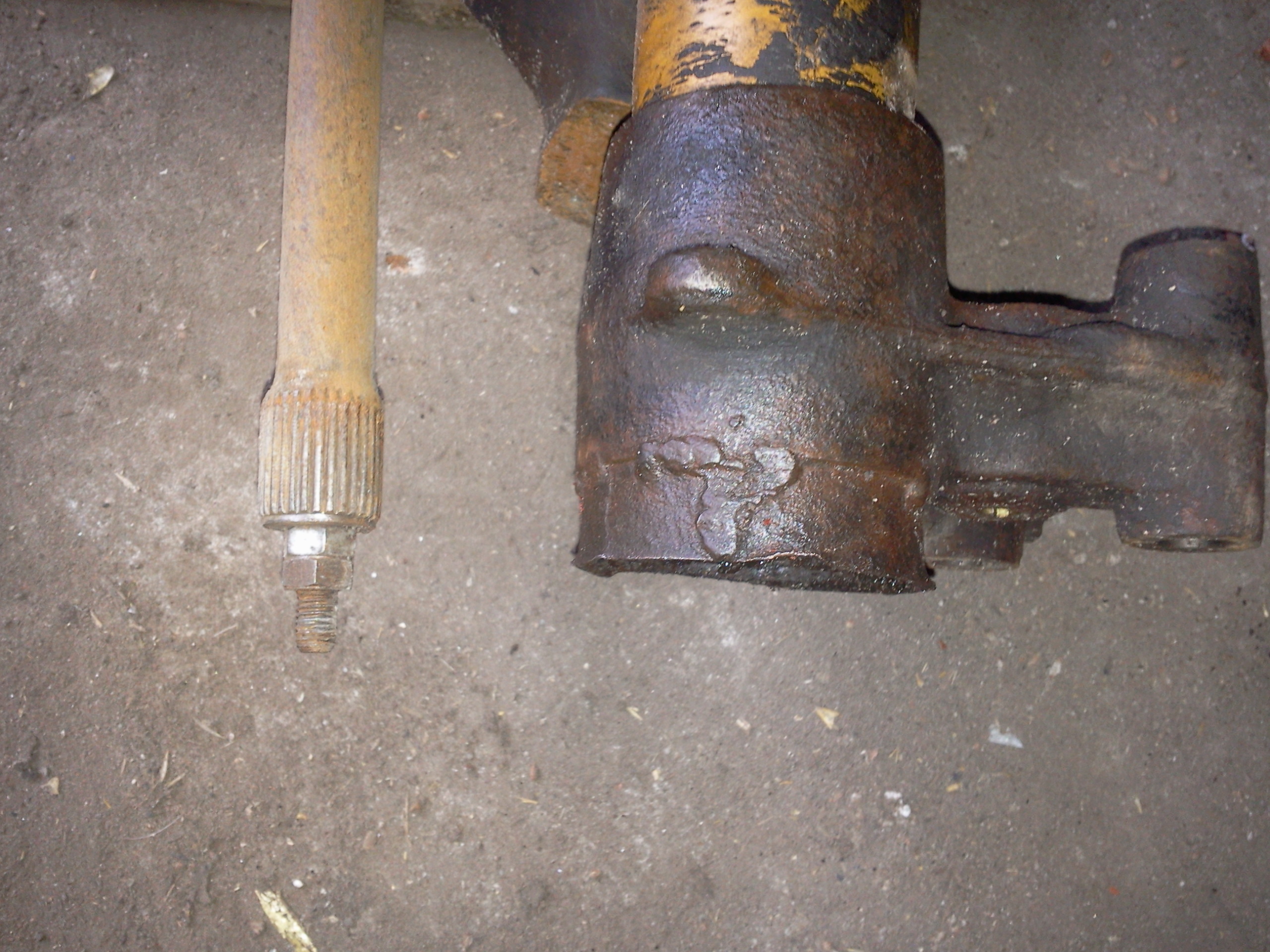

magik mechanik by czestochowa?? Zacisk mnie rozbawił ale zgadnijcie po co są te nakrętki na drążku skrętnym

Belka w moim Gti była już robiona i ktoś wpadł na pomysł że czop jest jeszcze ok, tyle że 2cm obok. Owe 2 nakrętki to przedłużenie drążka aby patent wypalił. Dodatkowo blachy do uszczelnienia zostały przyspawane. Wachacz wystawał sobie te prawie 2cm więcej z lewej strony. Czopy są tak zniszczone bo z zewnętrznych łozysk zostało tylko parę igiełek. Oczywiście pi....lec który to robił całość uszczelnił dodatkowymi uszczelkami gumowymi. Na pierwszy rzut nawet nie było tego widać. Ale jak porozbijałem belkę 5kg młotem to już się nie śmiałem. Do prawie wszystkich śrub musiałem spawać nakrętki bo były tak "objechane" po ostatnim odkręcaniu że nie było mowy o odkęceniu odpowiednim kluczem. O kulce w odpowietrzniku zacisku nie ma co wspominać ale ten patent akurat mogę jeszcze zrozumieć.
Naprawa ręcznego w zacisku to przy tym pikuś, Pan Pikuś.
