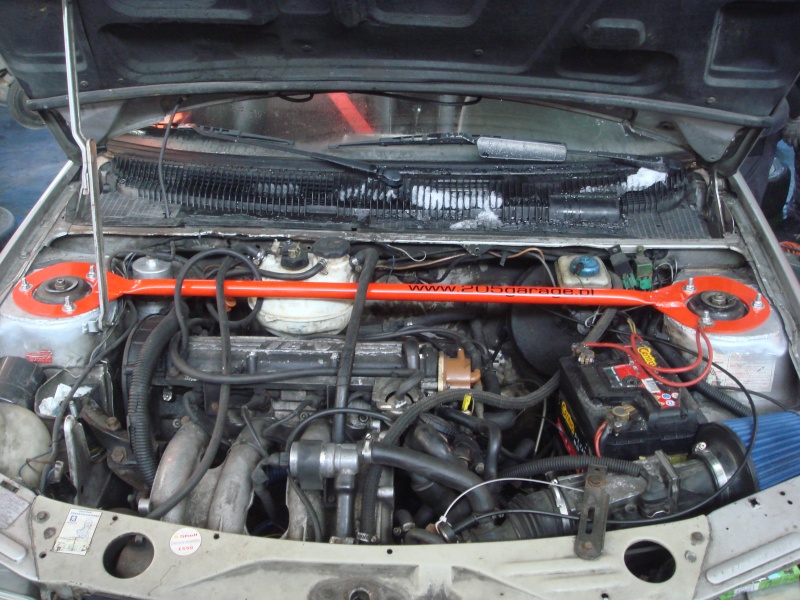

potwierdzam, robota wyszła profi, a i cenowo bardziej przystępnie niż firmowe porządne rozpórki2mouse pisze:Suma sumarum: kopnij się do MichałaGTI, coś ostatnio produkował dla kolegi z forum i wyszło to co najmniej interesująco i na pewno konkurencyjnie cenowo do produktu z allegro... Solidność x4 mniej więcej
zaraz do niego napiszę to może jakieś foto zapoda, bo wiem że coś robił...

a z jakiego materiału robiliście rozpórkę, też czekam na foto

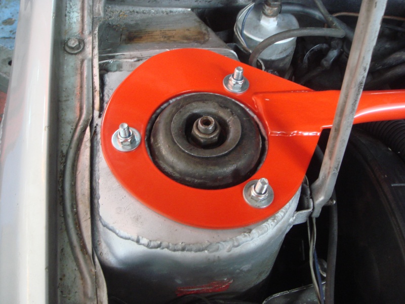

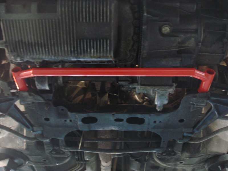

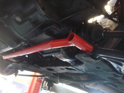

Rozpórki wykonane z rurek stalowych, średnice takie jak OMP, Sparco.
Może niedługo będziemy mieli giętarkę, to jeszcze ładniejsze będą
Re: Opinie o rozpórce
1 cal.Florek2b pisze:a jaka jest średnica tych rurek?

Widzę, że w Mi16 pasuje ładnie, ale w seryjnym gti będzie ciasno koło filtra
 Wiem, bo jak doginałem dla siebie to właśnie w miejscu puszki filtra był problem.

Michale, ile kosztuje wykonanie dolnej rozpórki?

Ma ktoś może rysunek z wymiarami dolej rozpórki?
