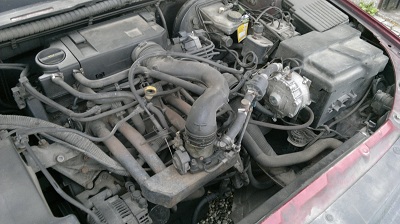

Mam wstępnie zarezerwowane 406 sedan 1,8 8V z LPG 1999 rok, D9 (nowa buda) cena wydaje mi się atrakcyjna, jednak troszkę przeraziło mnie to że auto nie ma sekwencji tylko blosa, a w miejscu ory kolektora dolotowego jest uspawany z kawałka rury i metalowej puszki pseudo kolektor ( pewnie dzieło gazownika )....
Pytanie czy bawić się w to i ewentualnie kupić ory części i wstawić sekwencję, czy lepiej olać.... za auto mam zapłacić niecałe 5 Kzł
Proszę o szybkie opinie, dziś wieczorem jadę go obejrzeć....

Dobrze by było gdybyś jakąś fotkę tego dzieła pokazał :wink:
Żeby przebić blosa sekwencją musiałbyś wydać na zastaw ok 1000zł. Jeśli teraz dobrze jeździ to nie ma co kombinować.

Fotka wstawiona !
205... i wszystko inne zostaje w tyle
Technik konserwacji zabytków, w pracy i w garażu :p
Re: Rodzinny Pug, czyli 406 kombi
Co to jest :?: :shock:
Wywliłbym to wszystko, wstawił ory kolektor i blosa(to co teraz w nim siedzi to zwykły mieszalnik, do tego regulowany śrubką :shock: )
Ten "cud" spawacza został zapewne wstawiony, bo oryginalny kolektor pękł od strzału gazu 8)7

Byłem, zobaczyłem, się wystraszyłem... auto masakra...
Silnik szedł na trzy gary i wygrywał marsza.. coś w stylu pyk pyk pyk PYK, pyk pyk pyk PYK.. czyli nierówno chodził, sprzęgło spalone, wnętrze poniszczone jakby się tam stado kotów z psami pogryzło tak tapicerki jak i plastiki, buda poobijana, kluczyk rozwalony, jakiś odcięty alarm... w srodku zapach stęchlizny... a gość wspomniał ze 3 lata temu była powódź, silnik zerzygany olejem, pluł czarnym syfem po odkręceniu korka oleju, migająca kontrolka air bagu, na co gość zaczął kopać w zderzak, który latał jak żyd po pustym sklepie....
Po tym incydencie totalnie się zraziłem do tego egzemplarza :mrgreen:
P.S. Gość twierdził że najlepsze w tym aucie to właśnie silnik hahahahaha, a opony były aż sparciałe ze starości lub moim zdaniem od stania w wodzie.... :cry:
