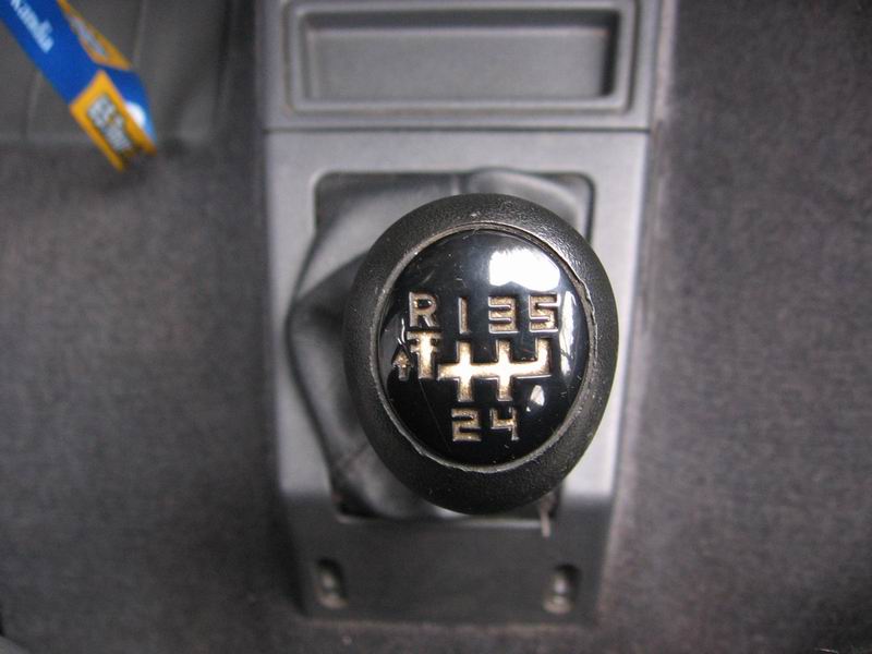

Mam ori krótką skrzynie od 1.6 w ctiku i wsteczny jest do tyłu.
3000 rpm to ~85-90 km/h na piątce...
Re: CZY skrzynia z 1.6 pasuje do silnika 1.9 GTI
Rafał, masz po prostu skrzynię BE1, która występowała w różnych wersjach przełożeń
W Gti obecnie też mam BE1, czyli ze wstecznym do tyłu(poprawka: do przodu
 ) ale nie jest to krótka skrzynia

BE1 ma wsteczny do przodu.grzesiek309 pisze:Rafał, masz po prostu skrzynię BE1, która występowała w różnych wersjach przełożeń![]()
W Gti obecnie też mam BE1, czyli ze wstecznym do tyłu ale nie jest to krótka skrzynia
No tak i moja też ma
 Źle napisałem
