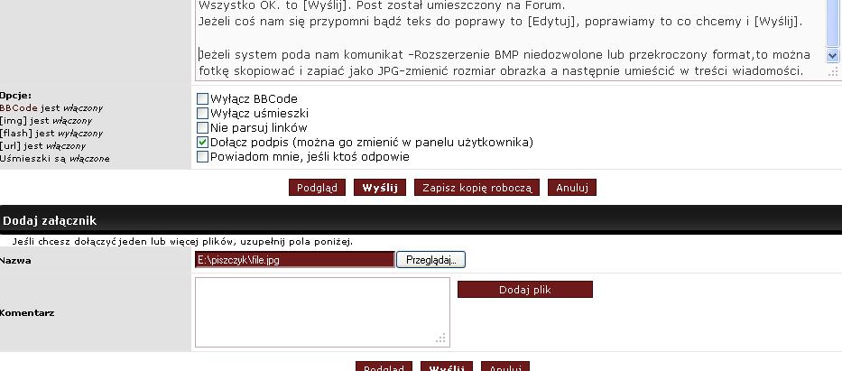

Aby wstawić fotkę, tekst i inne elementy wybrane przez administratora wystarczy wcisnąć - [Podgląd ] pod szybką odpowiedzią. Zmieni się ekran odpowiedzi z komunikatem na czerwono że jest za mało znaków. Możemy zacząć pisać korzystając np. z palety kolorów (kolor czerwony zarezerwowany dla administratora)
Wstawianie zdjęć.
Poniżej notatki wybrać przycisk- [Przeglądaj]
Wybrać Pulpit czy dysk np. / D / , następnie wybierz/zaznacz katalog np. Moje Fotki.
W fotografii cyfrowej zdjęcia mają numery- więc wybieramy odp. fotkę i naciskamy [Otwórz]
Możemy włączyć [Podgląd] danego obrazka lub go anulować i wybrać inny.
Następnie [Dodaj plik] i zaznaczając kursorem miejsce wstawienia naciskamy [Wstaw w linii].
Obrazek zostanie wstawiony. Dalej można pisać, wstawiać a po zakończeniu wcisnąć [Podgląd].
Wszystko OK. to [Wyślij]. Post został umieszczony na Forum.
Jeżeli coś nam się przypomni bądź teks do poprawy to [Edytuj], poprawiamy to co chcemy i [Wyślij].
Jeżeli system poda nam komunikat -Rozszerzenie BMP niedozwolone lub przekroczony format,to można fotkę skopiować i zapiać jako JPEG-zmienić rozmiar obrazka a następnie umieścić w treści wiadomości. A tak to wygląda.

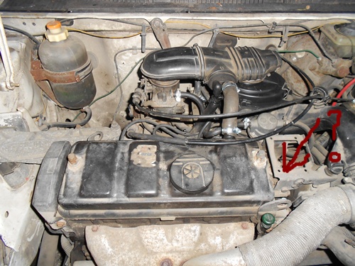

Tak wygląda silniczek. Zaznaczyłam znakiem "?" miejsce, które mnie intryguje. Widziałam zdjęcia podobnych silników i tam jest coś zamontowane.Jestem ciekawa co to.
- autko 004 m.jpg (108.14 KiB) Przejrzano 19723 razy
Re: Wymiana oleju
W tym miejscu powinna być cewka zapłonowa. Jeśli zrobić zdjęcie z bliższej odległości to może uda się ją zlokalizować
- syraia
- Posty: 22
- Rejestracja: 30 wrz ndz, 2012 8:00 pm
- Posiadany PUG: 1993 1. junior
Re: Wymiana oleju
Dokładnie to chodzi mi o miejsce zaznaczone strzałką. Wygląda jak wspornik.
Re: Wymiana oleju
To jest właśnie mocowanie cewki zapłonowej
Ktoś ją zdemontował i zamontował gdzieś indziej bądź lata luzem w komorze
A to może być niebezpieczne.

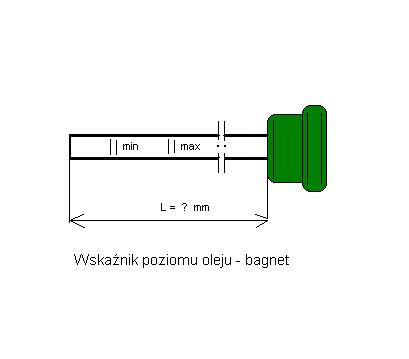

Gabi - jesteśmy posiadaczami Juniorów które mają cechy wspólne.
Są białe,mają srebrne dekle na kołach i identyczny silnik TU 9 z bagnetem po prawej stronie (patrząc od przodu auta) a uchwyt też zielony . W związku z tym mam prośbę o podanie wymiaru L jak na poniższym rysunku. Mój uchwyt niestety się rozsypał ze dwa lata temu a kartka z zapisanym wymiarem gdzieś wypadła.
Widząc oryginał z Twoją pomocą dorobię brakujący element. Błąd pomiaru +/_ 2 mm. nie jest problemem.
Z góry dziękuję.
