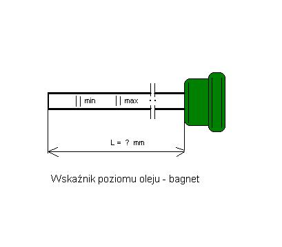

Gabi - jesteśmy posiadaczami Juniorów które mają cechy wspólne.
Są białe,mają srebrne dekle na kołach i identyczny silnik TU 9 z bagnetem po prawej stronie (patrząc od przodu auta) a uchwyt też zielony . W związku z tym mam prośbę o podanie wymiaru L jak na poniższym rysunku.
Bagnet 2.JPG (9.67 KiB) Przejrzano 19704 razy
Mój uchwyt niestety się rozsypał ze dwa lata temu a kartka z zapisanym wymiarem gdzieś wypadła.
Widząc oryginał z Twoją pomocą dorobię brakujący element. Błąd pomiaru +/_ 2 mm. nie jest problemem.
Z góry dziękuję.
Grzesiek
Re: Wymiana oleju
: 12 cze śr, 2013 2:08 pm
autor: syraia
Czy sprawa jest jaszcze aktualna? Nie zauważyłam twojego pytania. Przepraszam
