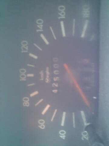

Wg ASO 60Ah
Dowód na trwałość XUD, jak w reklamie ASO Peugeot. 425000, a on odpala w każdych warunkach i smiga aż miło!

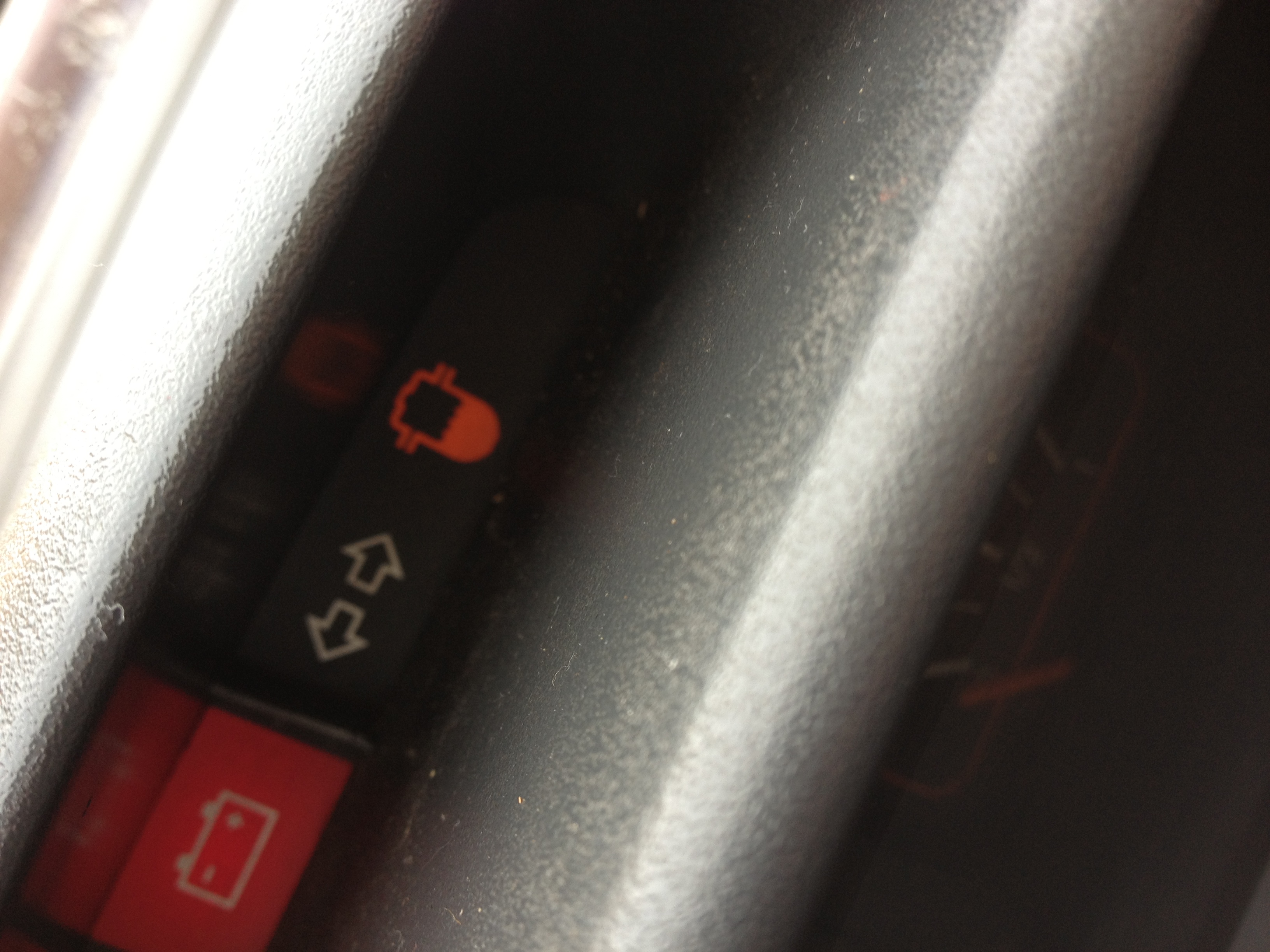

Kłopotów (choć już nie elektrycznych) z XRD ciąg dalszy. Czy ktoś wie co to za kontrolka? Wygląda mi na poziom płynu chłodniczego... Brat chce dziś skoczyć do Berlina, i nie wie o co kaman z autem. Podeśle mu link do tematu, a was prosze o radę.

Re: Elektryczny problem w XRD
Wydaje mi się że to kontrolka filtra paliwa.
