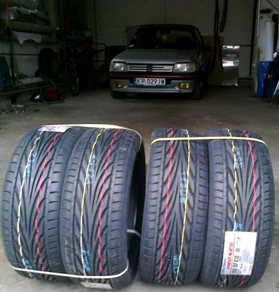

Jakie najlepiej załozyc opony do zwykłej budy (letnie) - chodzi mi tutaj o rozmiar.
Obecnie mam 175 na chyba 50 na R15 i te opony siedzą na felunach SL299.
na nastepny sezon letni chce załozyć EXIPY 7' i zastanawiam sie jakie opony kupić by nie obcieraly o nadkola a zeby opona była maksymalnie szeroka.
Numer jest taki że opony te beda czasami przekladane na speedline SL299.
Czy wybrać opony o takim samym rozmiarze jak obecne czy moze sa jakies lepsze rozmiarówki

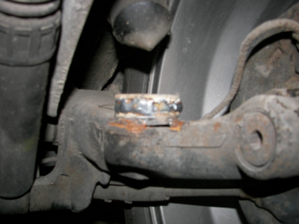

Nie chcę się wymądzać,ale ja mam obecnie założone opony 195/50/15 i nic mi nie obciera i dzięki patentowi
,który zastosował Gad jest jeszcze lepiej i nie potrzeba zakładać odboi od Żuka
Re: opony do zwykłej budy
Też mam załozone długie odboje, nie oryginalne i tu chodzi głownie o exip.robson pisze:Nie chcę się wymądzać,ale ja mam obecnie założone opony 195/50/15 i nic mi nie obciera i dzięki patentowi
Jedni mówia ze trze drudzy że nie. W koncu jak jest?
Marcin mnie nie obciera ,nawet zakupiłem nowy komplet opon o takim samym rozmiarze,myślę ,że tu też ma znaczenie stan belki

Ja u siebie nie boję się o nadkola, bo mam belkę wyżej o 1 ząbek niż seria (ktoś ją naprawiał i tak złożył). Jak wrzucam do bagażnika 3 worki węgla dopiero obniża się do poziomu fabryki
Pytanie do tych co mieli/mają na tyle opony 195 - czy obcierały Wam o wnękę nadkola? Czy jakiś minimalny dystans na piastę potrzeba czy jest wszystko ok w serii?
co do belki to u mnie jest super zdrowa. A i zawieszenie jest o zabek wyzej niz seria ale bedzie leciało to w dół
