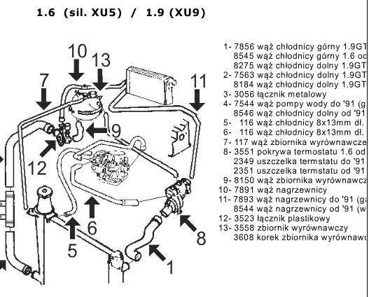

Hej,
Potrzebuje pomocy bo zapomniałem jak były podłączone przewody od nagrzewnicy (dwa wyjścia na przegrodzie), góry podłączony wejścia obok przewodu ze zbiorniczka wyrównawczego a dolny w okolice głowicy i termostatu? Czy jak to leciało?

Odpowiem obrazkiem :arrow:
układ chłodzenia 1.9.JPG (68.33 KiB) Przejrzano 3593 razy

poza tym na plastiku nagrzewnicy jest strzałka wskazująca, który jest który
