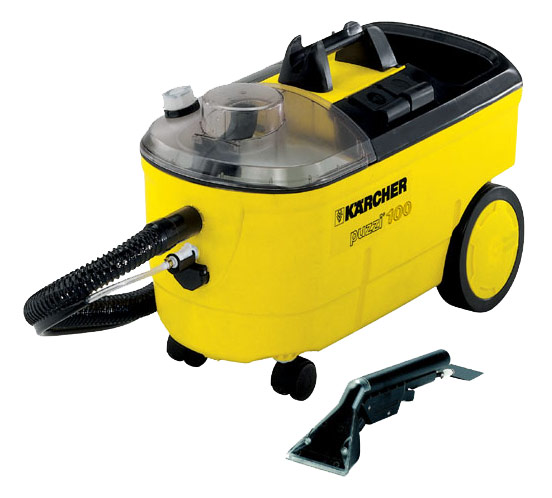

Ja jestem już po drugim praniu tapicerki Karcherem i polecam z czystym sumieniem.
Wynajmuje takie urządzenie po 120 zł za weekend i co sezon piorę tym wszystko co się tylko da.
Ważne żeby mieć dobry środek piorący. W firmach które zajmują się wynajmem tych odkurzaczy można zakupić chemię dedykowaną do prania tapicerek.
karcher puzzi 100.jpg (43.37 KiB) Przejrzano 24428 razy
Jeśli chodzi o pranie za pomocą pary, to nigdy z takiej metody nie korzystałem, głównie z powodu że powyższy sprzęt radził sobie wystarczająco ze wszystkimi zabrudzeniami jakie miałem na tapicerce.

Kilka razy w roku piorę tapicerki samochodowe i czyszczę całe wnętrze na błysk .
Na początek porządne odkurzenie tapicerki .Następnie prespray Tersus pr101 (bardziej oporne plamy PR 102) po 15 minutach miękka szczotka i jechane 8)7 .
Następnie w ruch Karcher Puzzi 100 z Karcher RM760 .
Dobry sprzęt i chemia to podstawa uzyskania 100% efektu .
