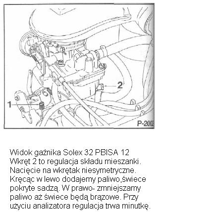

Rysunek poglądowy z pokazaną śrubą regulacji składu mieszanki.
Może mieć założony kaptur.
Taką regulację powinni wykonać na każdej Stacji Diagnostycznej.
Dla pewności najlepiej wykonać telefon.

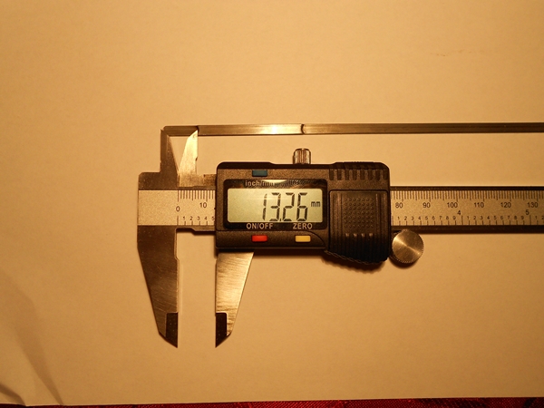

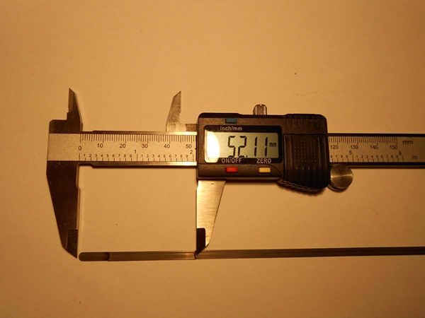

Bagnet ma (część metalowa) 51,5 cm długość. Reszta na zdjęciach.

Dobrze,że wyjęłam bagnet. Okazało się, że był całkiem suchy. Autko zjadło cały olej. Sprawdzałam zimą i było OK. Wygląda na to, że do pierwszego cylindra dostaje się olej. Dlatego pewnie tyle pali i kopci jak szalony. Pytanie tylko jak olej przedostaje się do cylindra?
Re: jedna świeca bardzo zabrudzona
Pierścienie na tłoku zeżarte... Bez zrzutu głowicy chyba nic się nie da zrobić...syraia pisze:Dobrze,że wyjęłam bagnet. Okazało się, że był całkiem suchy. Autko zjadło cały olej. Sprawdzałam zimą i było OK. Wygląda na to, że do pierwszego cylindra dostaje się olej. Dlatego pewnie tyle pali i kopci jak szalony. Pytanie tylko jak olej przedostaje się do cylindra?
