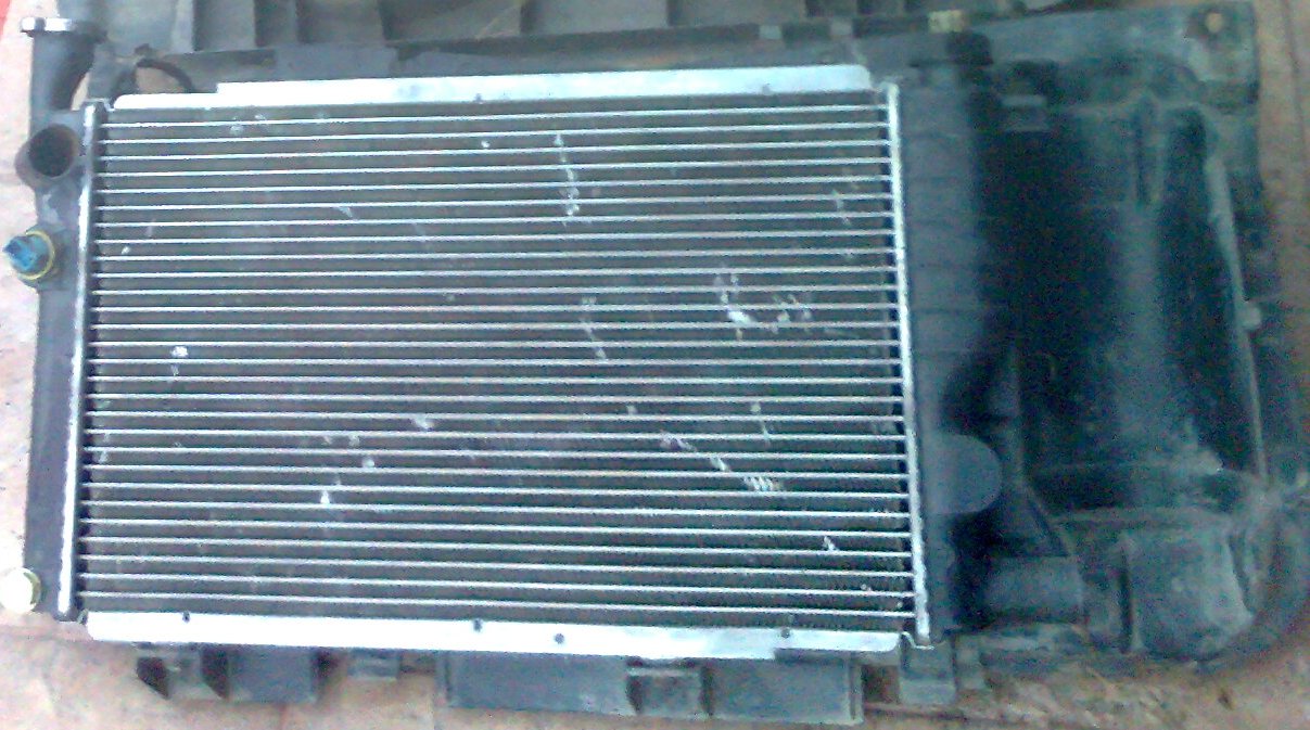

Małe pytanko :)

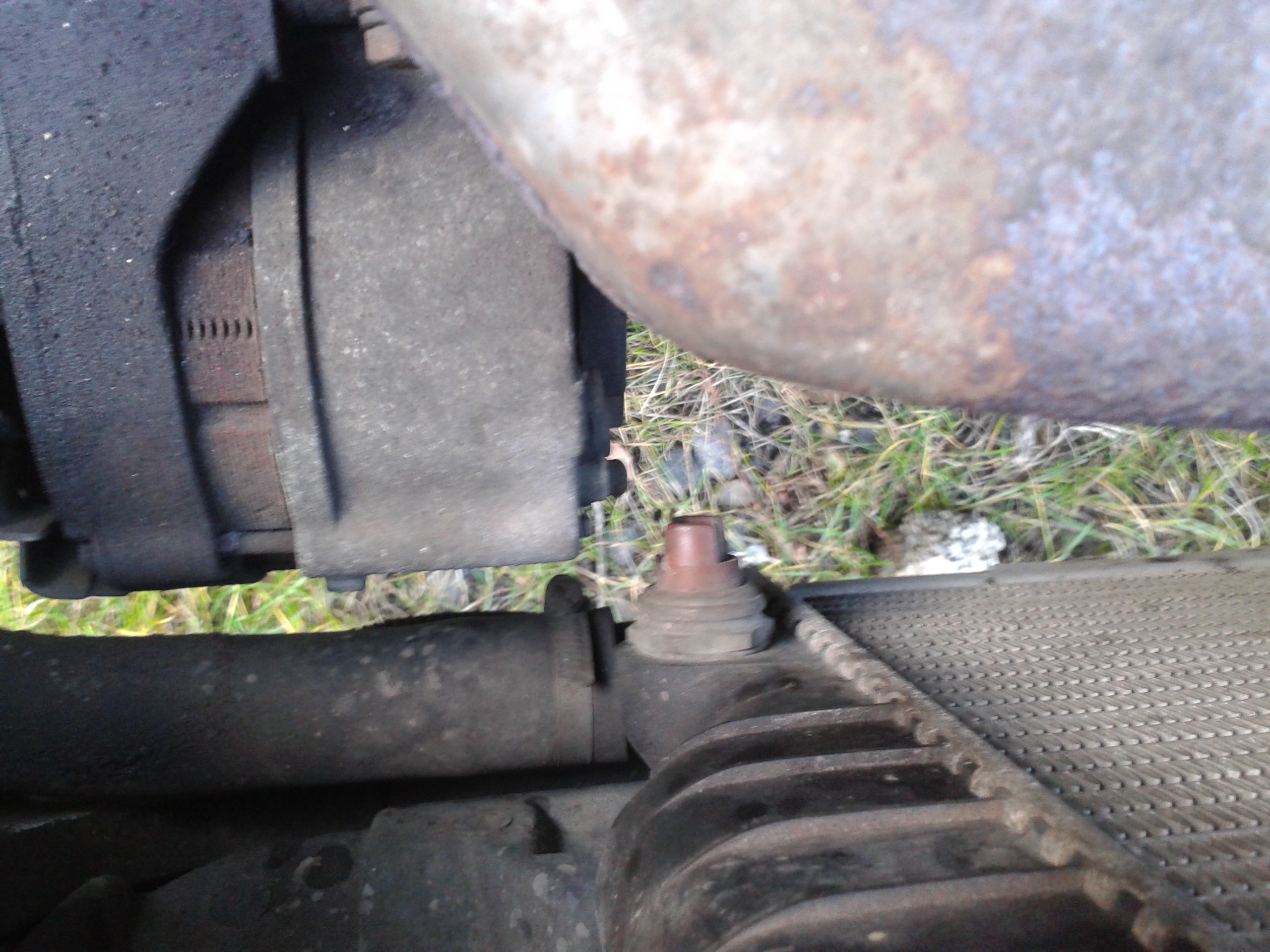

Witam czy ktoś wie czy coś do tej kostki ma byc podłączone i co to jest ?? Zgaduje że to czujnik temperatury wody a jesli nie to gdzie on sie znajduje
sienki5
- Posty: 182
- Rejestracja: 06 paź ndz, 2013 2:15 pm
- Posiadany PUG: Color Line
- Lokalizacja: Bolesławiec Dolnyślask
Re: Małe pytanko :)
Nie wierze że nikt nie moze otworzyc maski i zobaczyc prosze pomóżcie
- pawel
- Posty: 1120
- Posiadany PUG: 1.9 GTI
- Lokalizacja: Włocławek
Re: Małe pytanko :)
Wygląda to na samoróbkę ktoś wkręcił czujnik w przygotowane miejsce technologiczne w chłodnicy

Aha rozumiem ale to po lewej stronie ten czujnik u Pana na zdjeciu to on jest orginalnie założony i to jest czujnik temperatury cieczy tak ??:)

To jest czujnik do wentylatora.

aha to w takim razie gdzie jest czujnik temperatury cieczy ????

Koło termostatu w bloku silnika.

W 309 w zależności od silnika termowłącznik wentylatora był z lewej lub prawej strony chłodnicy. Prawdopodobnie w 205 było tak samo.
Zobacz czy z lewej strony masz podpięty drugi włącznik.
Jeśli nie, to nie zadziała wentylator

jest podpięty a wentylator działa.A nie wiem nawet gdzie jest termostat ale poszukam

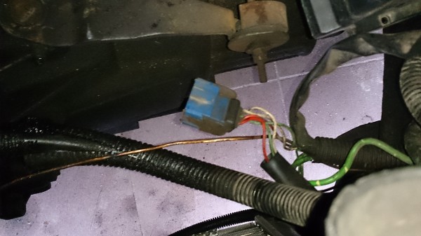

Re: Małe pytanko :)
Podepne sie pod temat,
czy może mi ktoś powiedzieć który z pinów na wtyczce termowłącznika za co jest odpowiedzialny?
Mówię o termowłączniku zamontowanym po lewej stronie chłodnicy

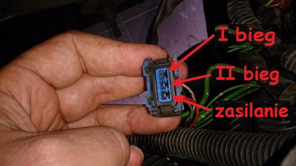

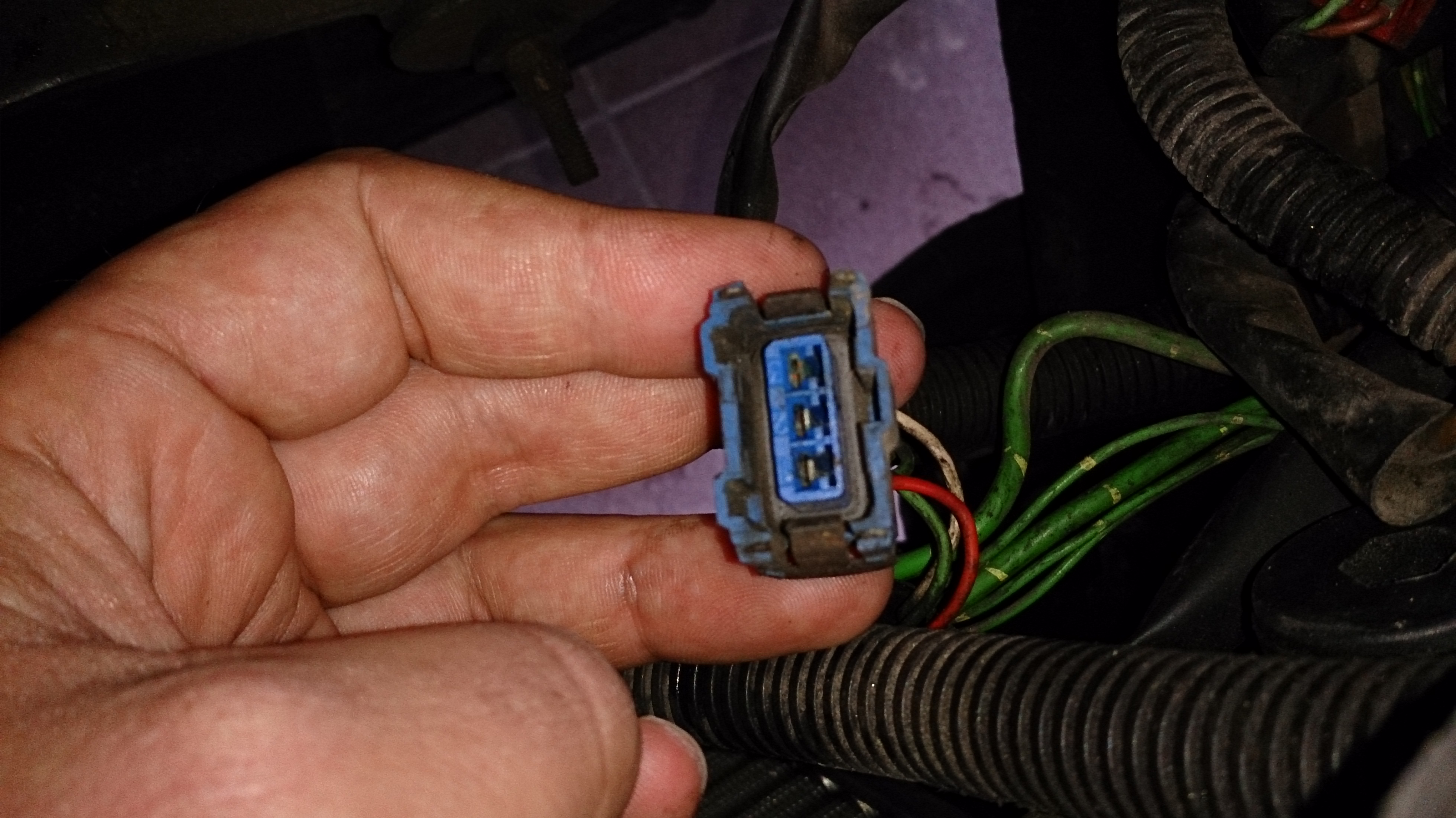

- dzikson
- Posty: 1191
- Posiadany PUG: 205XS
Re: Małe pytanko :)
Jeden skrajny to masa, (...)
Który jest którym powiem jutro rano, bo będę robił test trzech różnych termowłączników w garnku do gotowania parówek
Test parówkowy zweryfikował poprzednie przypuszczenia, wynik badania na foto:
- DSC_0444.JPG (63.17 KiB) Przejrzano 10273 razy

Re: Małe pytanko :)
dzieki dzikson za info, nie muszę dzieki Tobie wyciągać termowłacznika z chłodnicy
