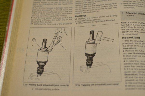

Półośka w TU 1.1 jest rozbieralna?? tzn, strona wewnętrzna, która wchodzi w skrzynię biegów, odnoszę wrażenie że guma jest zaprasowana a może wymagać przesmarowania.

rozbieralne jest, ale nie ma letko
tako rzecze bezcenny Haynes z dedykacją Vatanena
