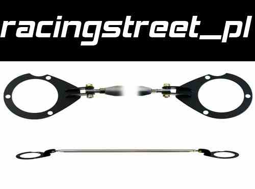

peugeot 205 rozpórka
warto zakupić taką rozpórkę czy szukać solidniejszej ??
- 4137748515.jpg (9.93 KiB) Przejrzano 8572 razy
Re: peugeot 205 rozpórka
psyk0_pl pisze:warto zakupić taką rozpórkę czy szukać solidniejszej ??
Wygląda na delikatną ,może poszukać czegoś solidniejszego napisz do Marowa może ci coś zrobi znierdzewki ,moja jest inną Rafał stwierdził ,że to zakup z supermarketu
Ja porwałem się na taką rozpórkę w zeszłym roku, bo znalazłem tanio na allegro ofertę z tego sklepu i absolutnie to cuś odradzam. To jest ozdoba tuningowa a nie rozpórka.
Najśmieszniejsze, że nie pasowała do mojego TU3S, bo gaźnik jest dość wysoki. Rozpórka opierała się na pokrywie gaźnika wisząc ponad kielichami i nie pozwalając domknąć maski. Następnego dnia po dostarczeniu była już w drodze powrotnej, a ja straciłem tylko kasę za przesyłki.

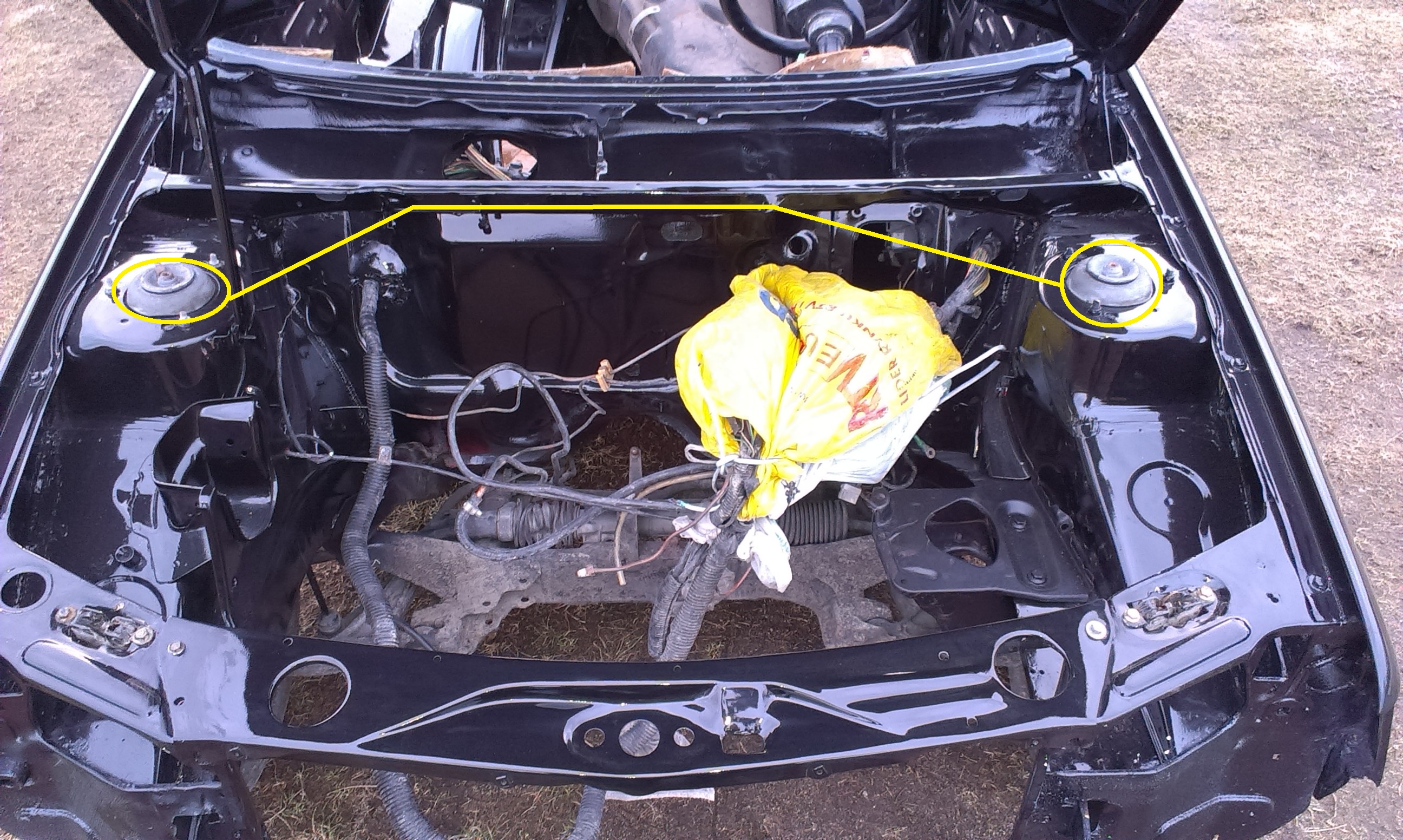

plan jest taki mój znajomy z profilu aluminiowego i arkuszy aluminium zrobi rozpórkę do 205.
Od kielichów będzie odchodzić do góry i pod skosem pod samą ściankę podszybia tak jak na zdjęciu.
czekam na opinie i inne propozycje
Dzisiaj czytałem artykuł o Mustangu w Automobiliście była tam fabryczna rozpórka usztywniająca nadwozie. Pomysł podobny do Twojego przy czym dodatkowo mocowany do przegrody. Wygląda to tak:
http://www.capri.pl/image/club/car/marc ... cin-dec-08
Skoro tam działa więc Twoja wersja może się sprawdzić.
jakby się czepiać to materiału i można by obniżyć punkty rozparcia żeby zapierała się o najmocniejsze części kielichów a nie tylko na śrubeczkach
