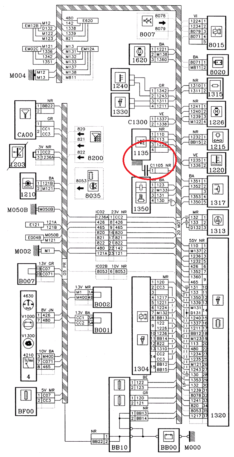

jak widać na zdjęciu u psyk0 w silnikach TU3MC przy kablu prowadzącym od komputera do cewki dynda biały kabelek:
http://forum.peugeot205.pl/download/fil ... &mode=view

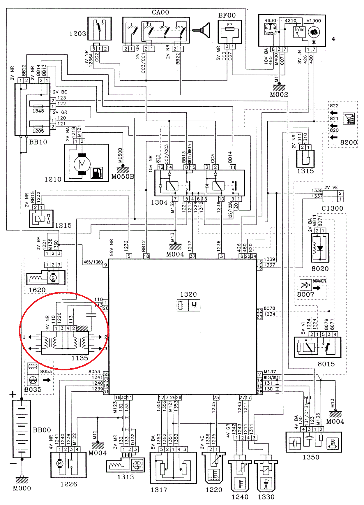

Jak widać na załączonych schematach dla tego silnika w 106tce powinien być do niego podłączony kondensator oznaczony 1105 (na schemacie blokowym) łączący plus cewki z masą. Ma ktoś pojęcie co to za kondensator?
Podejrzewam, że powinien on zapobiegać zakłóceniom. A moje obecne radio bardzo się nie lubi z PUGiem i nie chce prawie nic odbierać pomimo sprawnej instalacji antenowej :-O

Logika podpowiada, że 100 µF powinno załatwić sprawę... Oczywiście plus do plusa i na napięcie np 25 V... A jak wygląda ta wtyczka?

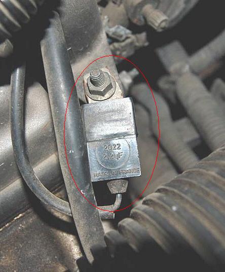

Tak właśnie planuję zrobić. Choć widzę, że firmowo Peugeot montował 2,2µF, ładnie opakowane w taką obudowę jak na poniższym zdjęciu znalezionym tu:

MichalKowalski pisze:Tak właśnie planuję zrobić. Choć widzę, że firmowo Peugeot montował 2,2µF, ładnie opakowane w taką obudowę jak na poniższym zdjęciu znalezionym tu:
http://www.elektroda.pl/rtvforum/topic969194.html
Co ciekawe, prawdopodobnie jest to MKT, lub MKC, pojemność typowa... Tym lepiej, zaopatrzyć się można w dowolnym starym radiu... :) I nie zwracać uwagi na polaryzację... :D
