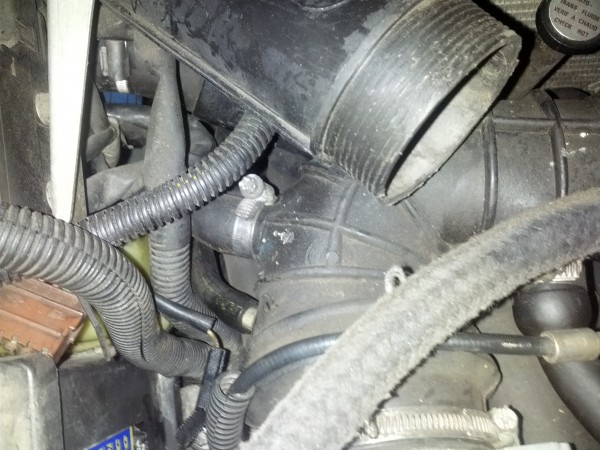

Ma ktoś pod ręką aparat i xu9jaz lub coś w miarę podobnego?
Potrzebuję zdjęcia jak idą węże od wody, odmy, przepustnicy itp.
Ma ktoś pojęcie jak to podłączyć?
Aha, korzystaliśmy z serviceboxa ale uja nam to dało.
Będę wdzięczny za jakąkolwiek pomoc :)

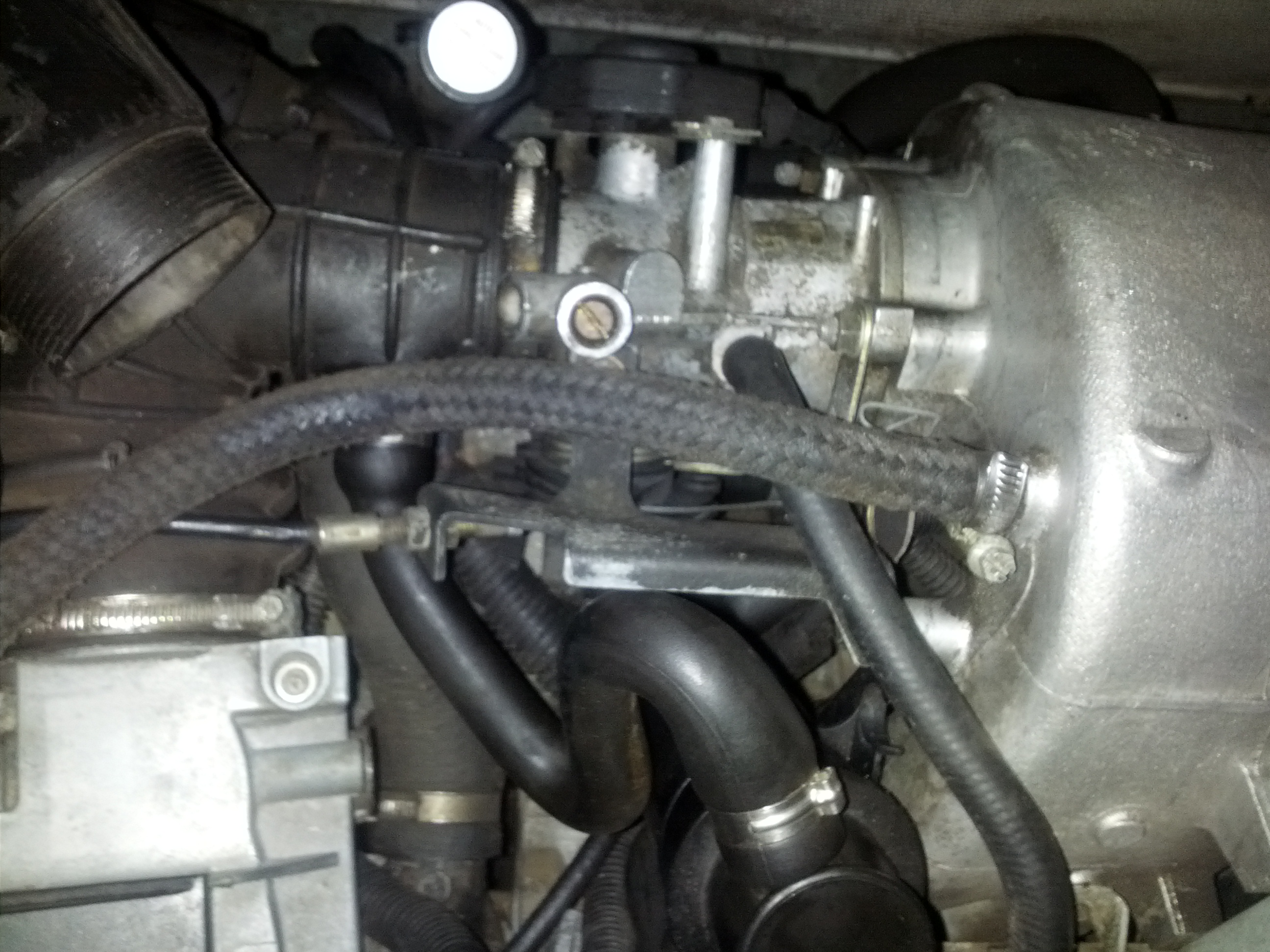

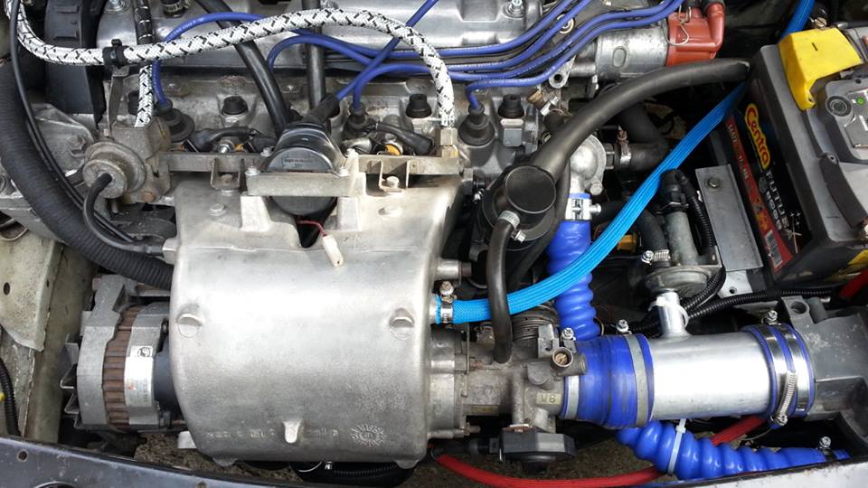

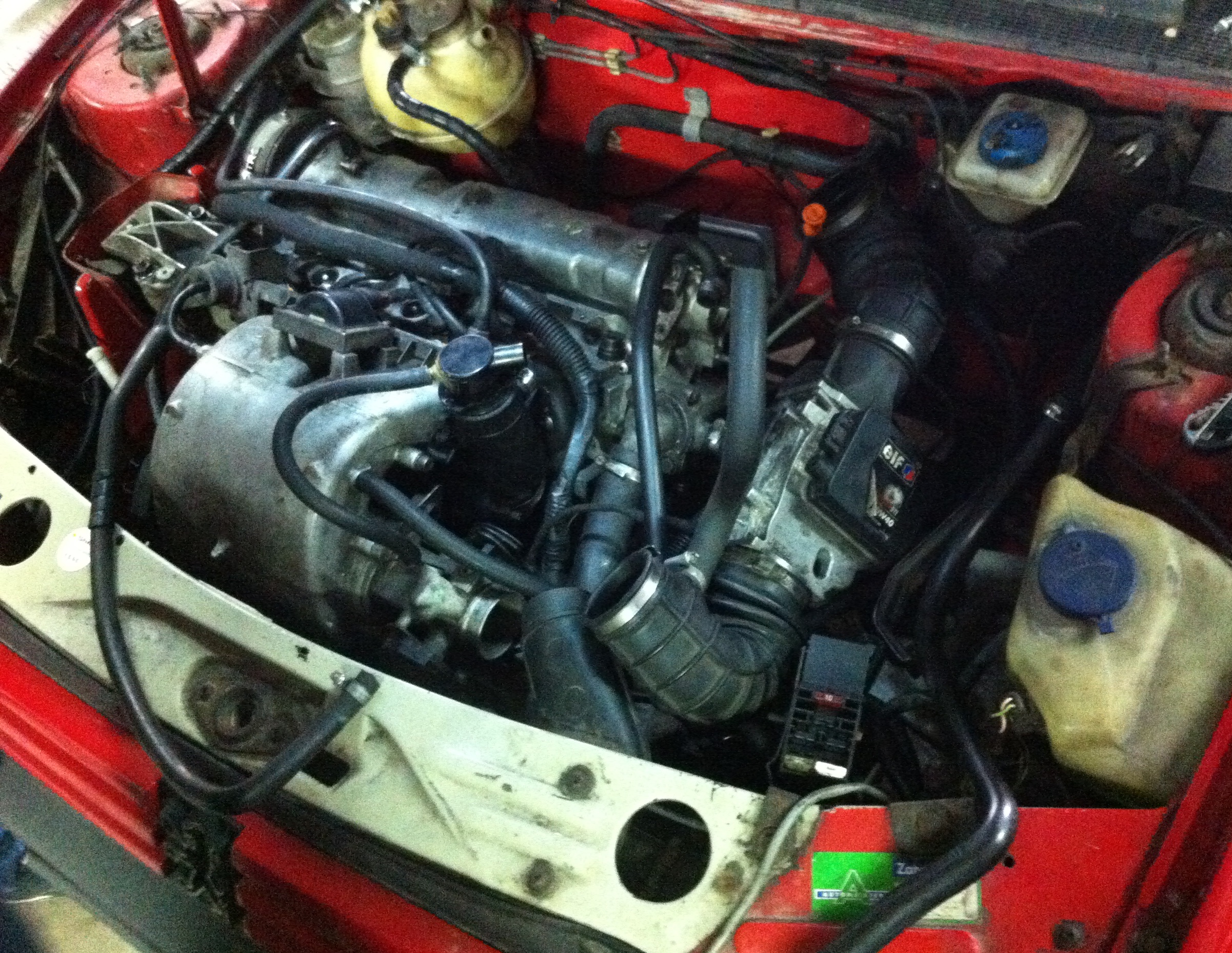

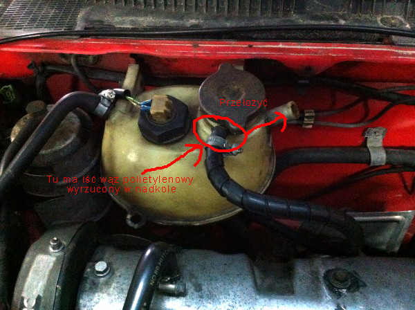

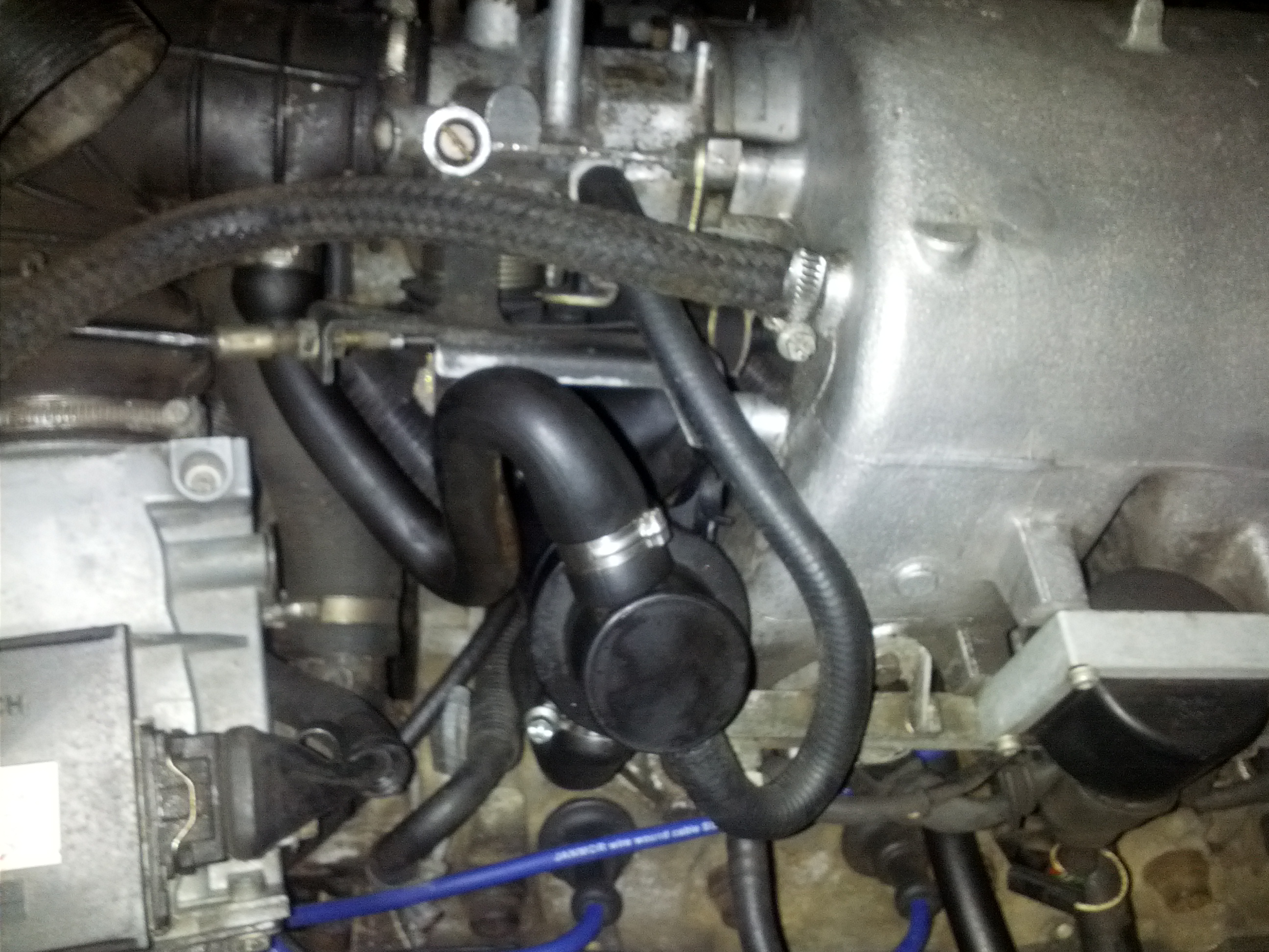

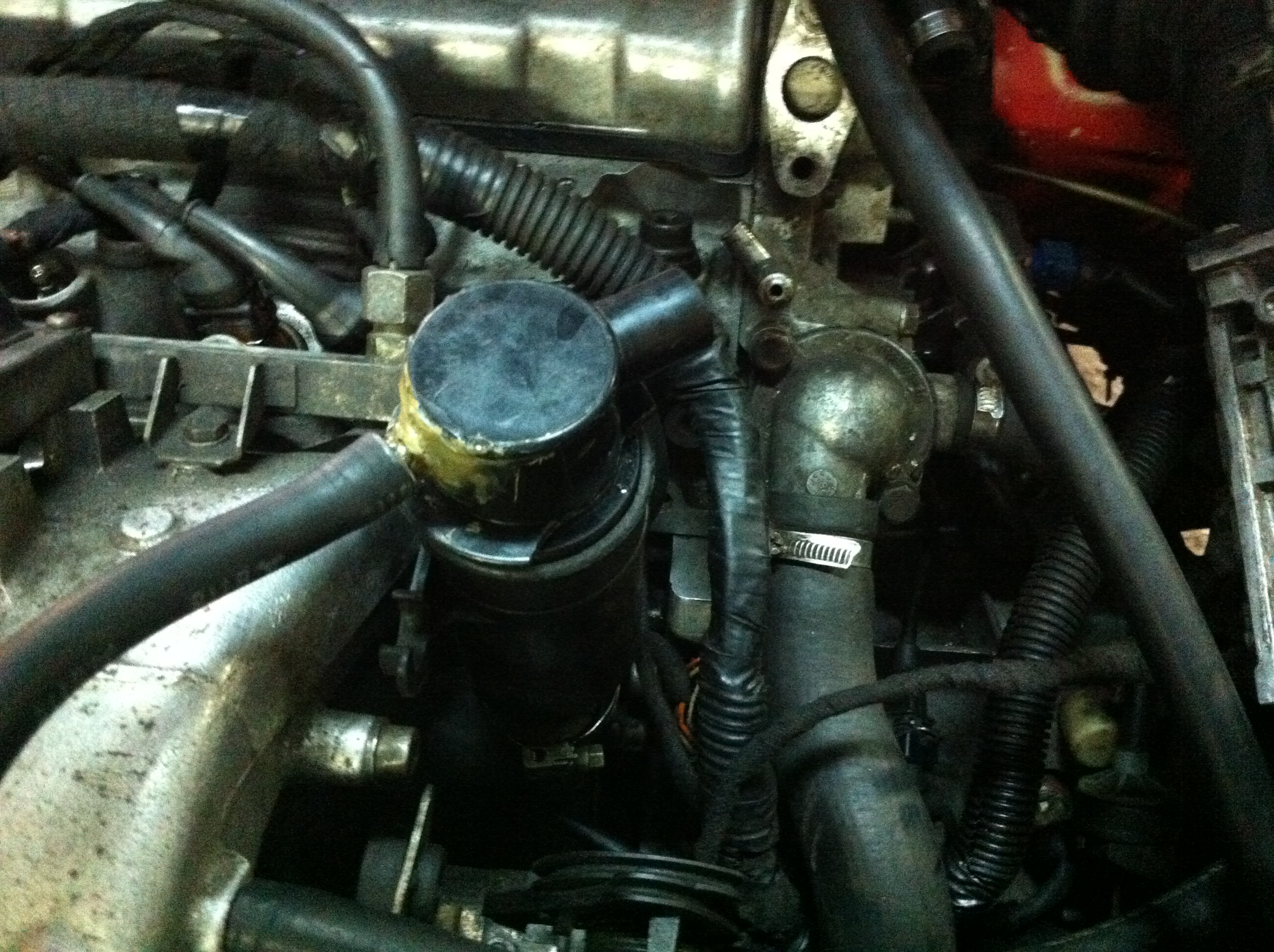

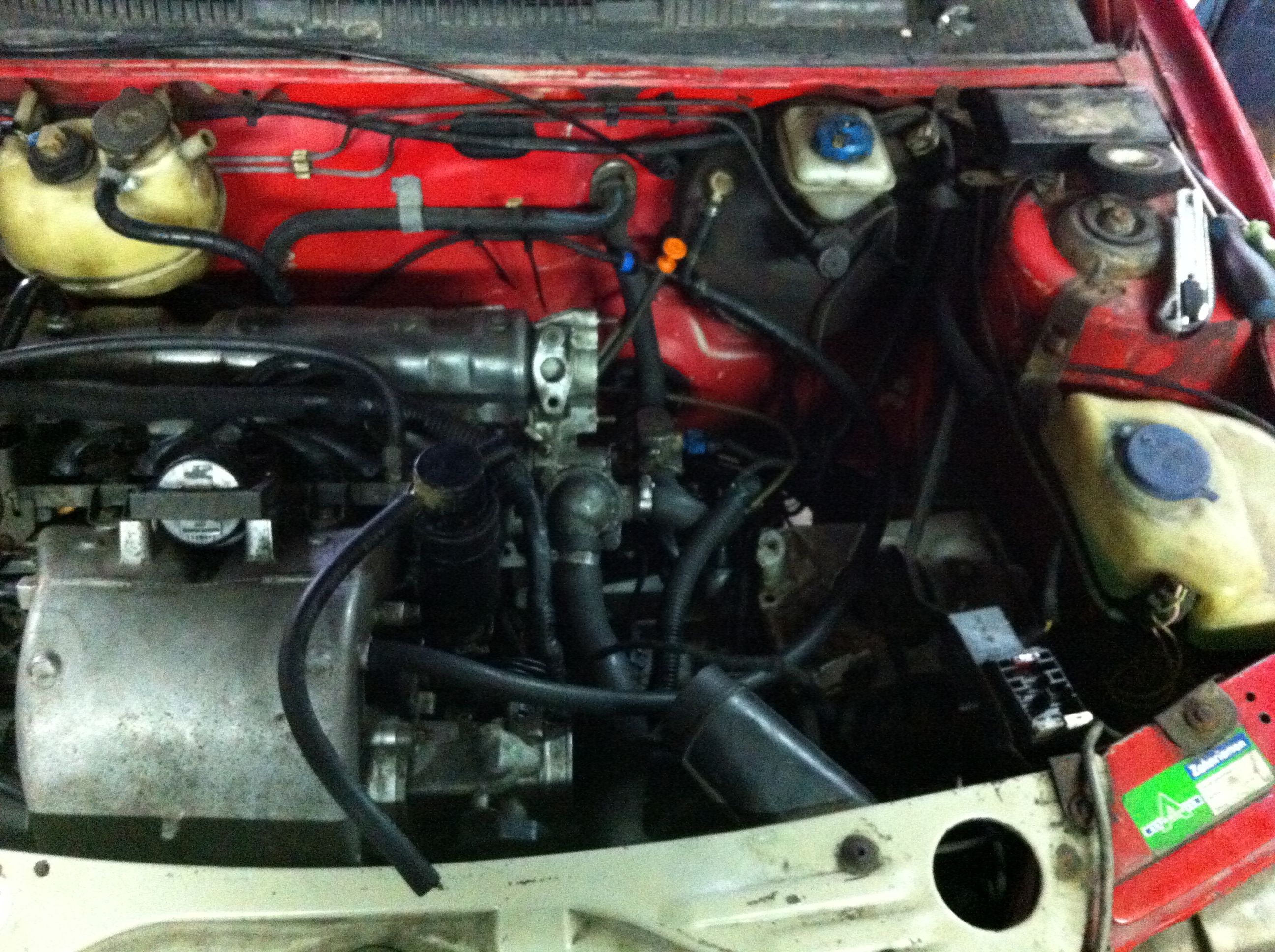

Na zachętę. Trochę inaczej niż w serii, za to działa. :)

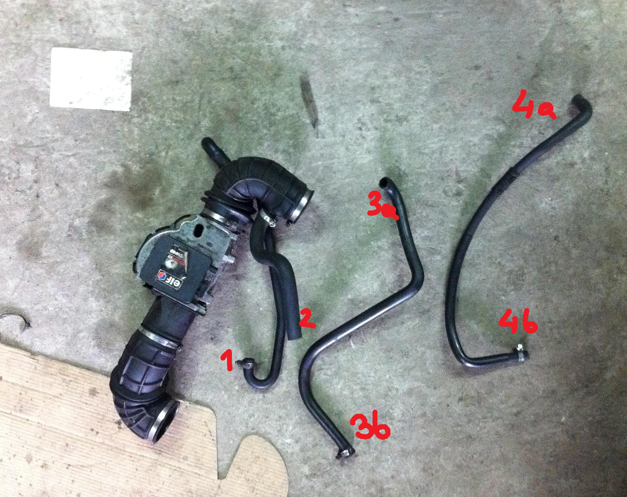

Re: PILNE!!! XU9JAZ podłączenie
według mnie...
1- do zaworu powietrza dodatkowego
2- odma z korka oleju
3 - to mi wygląda na odmę z kolektora dolotowego - od spodu więc 3a - od spodu kolektora z przodu, ale 3b nie wiem
4 - cholera wie..
bede miał trochę czasu sprawdzę w haynesie... sprawdzaliście?
spota nie możecie zrobić z jakimś XU?
