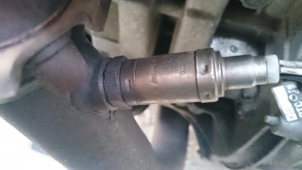

Dobra, ściągnąłem baterię, przygotowałem klucz 22, ale nie mogłem odkręcić.
taki jeden co mi kilka dni temu rurę przednią wymienił fest dokręcił lambdę.
Nie ma tam za bardzo jak operować kluczem, bo jest zaraz blisko chłodnica.
Nawiasem mówiąc chłodnica ma pół roku a już jest poobijana przez specjalistów...
Sam z tym nic nie zrobie
zjadę na warsztat z tym po nowym roku.
Dzięki za pomoc.

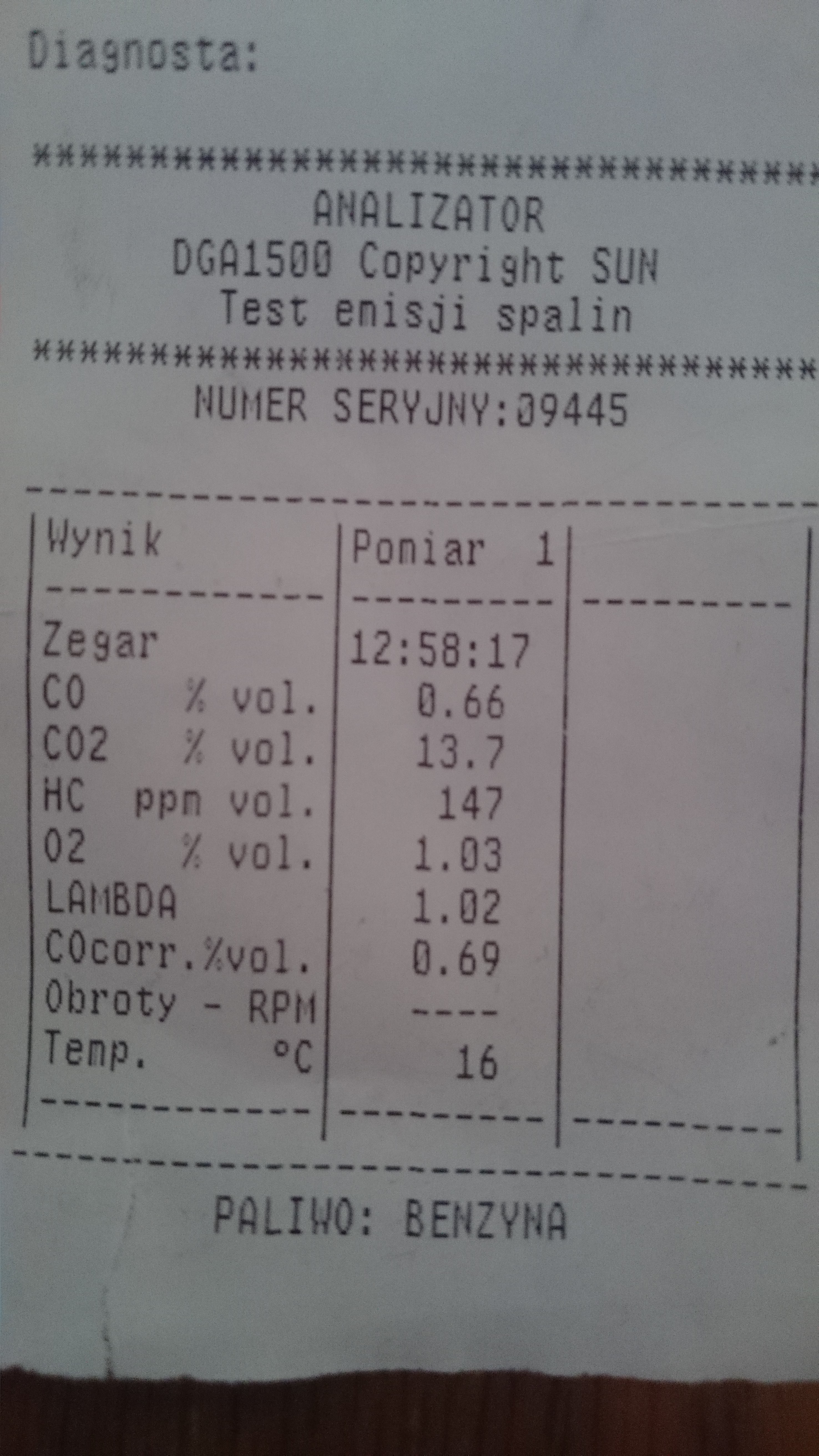

Witam Panowie i Panie, mam problem ze spalaniem, a mianowicie, po sprawdzeniu miernikiem sondy wyszło mi, że jest uszkodzona, napięcie skacze od 0 do 0,8 i tak w kółko - silnik nagrzany, 3tyś obrotów, oprócz tego falują mi obroty i na koniec byłem na stacji diagnostycznej
Pan na stacji powiedział, że limit sondy wg jakiejś tam instrukcji jest 1.04 i mam się nie przejmować ze względu na wiek auta. . . pojechałem tam tylko dla własnego przekonania.

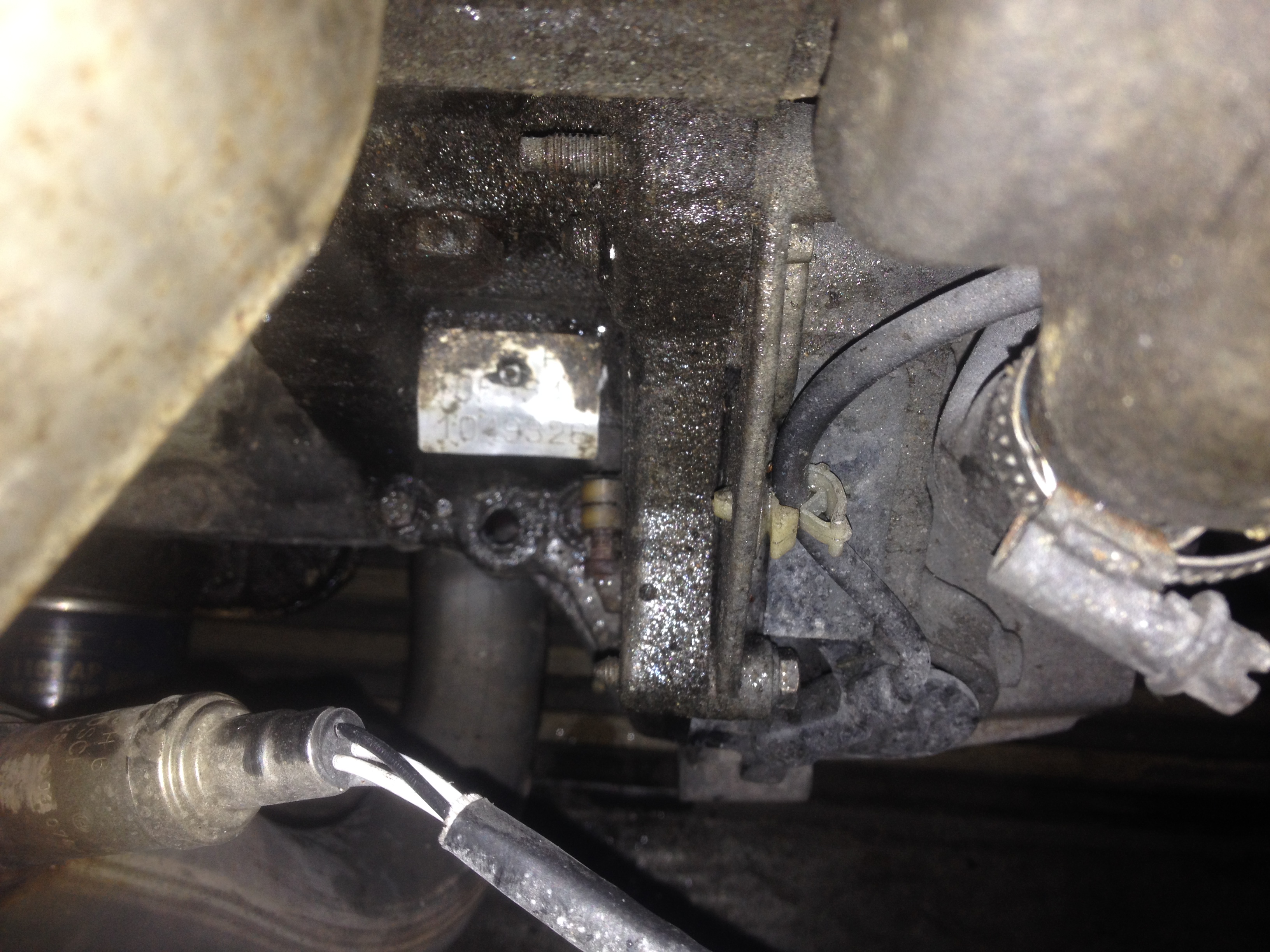

i moje pytanie - ponieważ u mnie od sondy wychodzą trzy przewody - biały, czarny, biały. . .co później przechodzi w dwie wtyczki w sklepach oferują mi sondy bez wtyczek z czterema przewodami, domyślam się, że są to jakieś uniwersalne sondy - jak jest u Was???

Fachowiec. Podbija też Transity bez podłogi?managier pisze:Pan na stacji powiedział, że limit sondy wg jakiejś tam instrukcji jest 1.04 i mam się nie przejmować ze względu na wiek auta. . .
Taka powinna być https://www.filterki.pl/pl/p/SONDA-LAMB ... 4-265/8604 Oryginalna Boscha z końcówką 046 kosztuje majątek, inne to śmietnik. Trzy przewody są w silnikach XU, gdzie masa czujnika jest wypuszczona na układ wydechowy. W TU masz w instalacji przewód masujący czujnik i powinny być cztery. A że idiotom udającym mechaników w naszym kraju jest wszystko jedno, to masz przypadek, że w TU są trzy przewody. I dlatego Twoja sonda może nie działać.managier pisze:ponieważ u mnie od sondy wychodzą trzy przewody - biały, czarny, biały. . .co później przechodzi w dwie wtyczki
