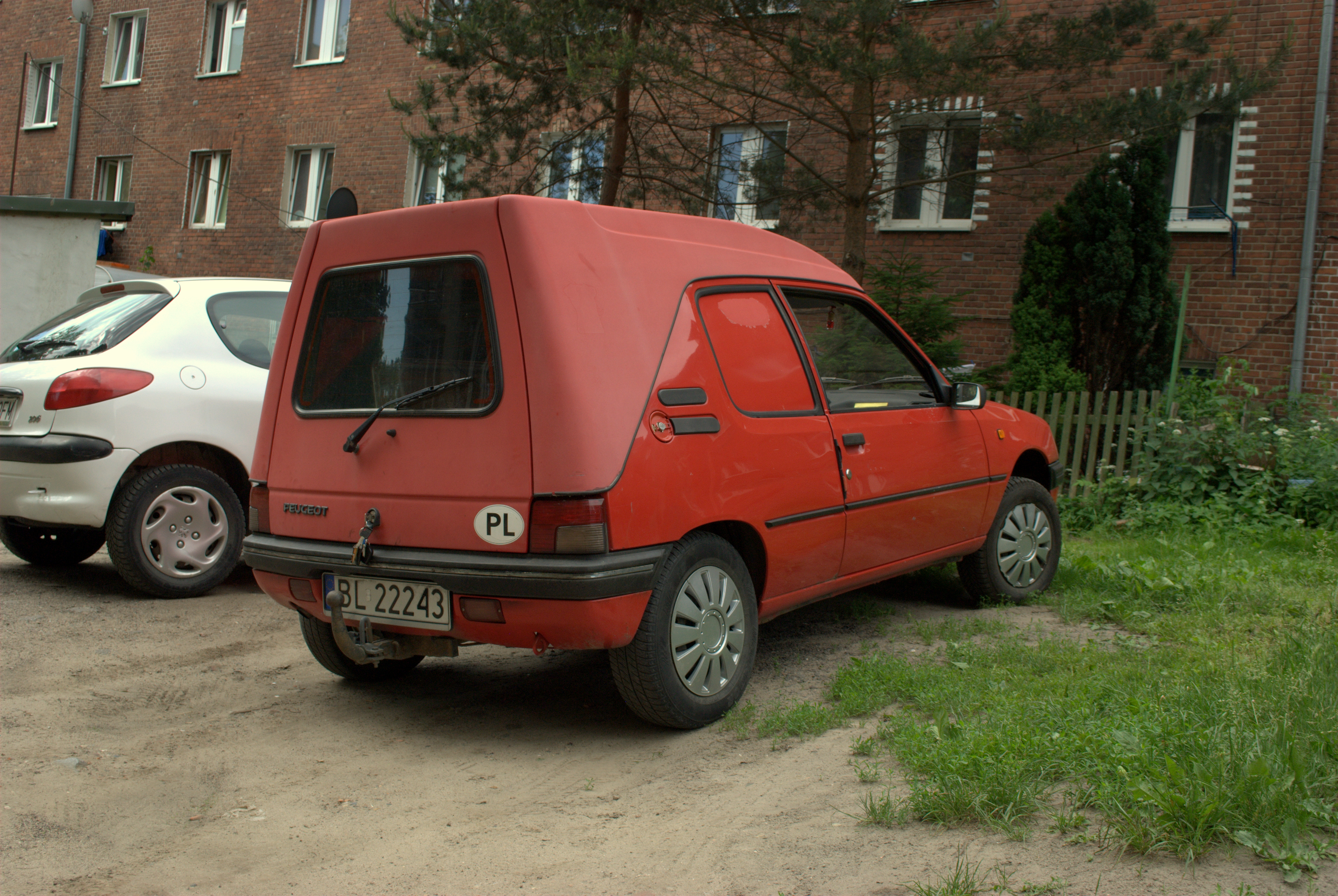

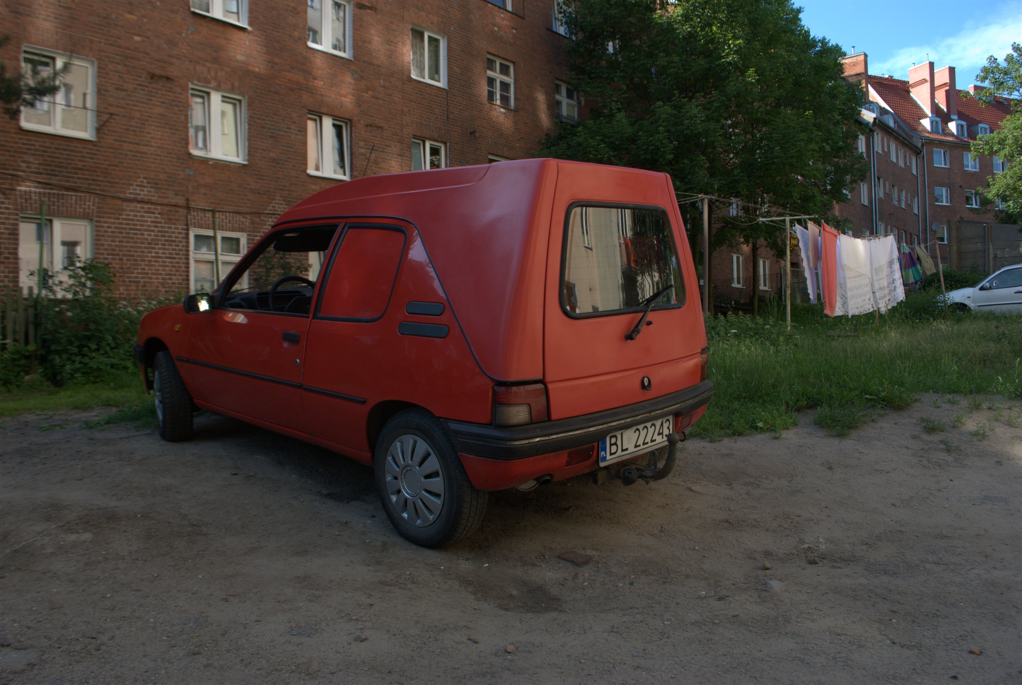

Chcę pochwalić się moim nowym nabytkiem jakim jest Peugeot 205 Terberg Van .
Auto kupiłem poniekąd z przypadku i konieczności posiadania wozidełka do pracy ponieważ trochę nieoczekiwanie sprzedałem swój poprzedni wóz . Nie jestem jednak zwolennikiem zasady zajeździj/zezłomuj więc i dla peugeota chcę poświecić trochę serca :)
Może trochę o aucie -
Jest to wolnossący diesel 1.8l ,rocznik '95 ,niebieskie dywaniki i fotele -jak go ogarnę wrzucę zdjęcia .
Z "bajerów" elektryczne szyby i to by było na tyle
Licznik wskazuje coś ponad 280tys ,jestem trzecim właścicielem w kraju .
Z najpilniejszych spraw do zrobienia -
-hamulce przód
-Kielichy
-Problemy z ładowaniem
-wyciek z okolic pompy wody

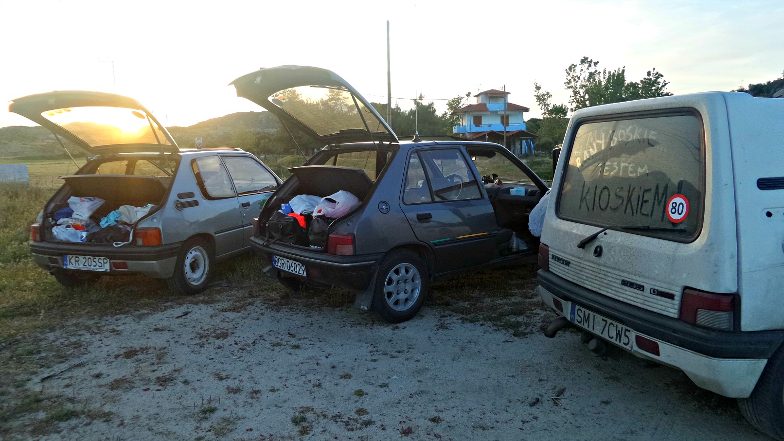

Aaa, bo Lenio jeszcze chyba nie wie o naszych tripach :) Co roku śmigamy 205-tkami po różnych zakamarkach świata. Na dwie osoby plus bagaż sprawdzają się znakomicie, choć bywało że nawet trzy na pokładzie podróżowały.
Kolega Morfeusz ma na tripa model Multi. Fajny, kolumny od wieży na stojąco tam wchodzą, a do wypakowanego bagażnika wrzucasz dziecięcy wózek i nadal jest sporo miejsca. Zresztą na zdjęciu masz dowód, że trzy i pięciodrzwiowe 205-tki też dają radę #zagranico

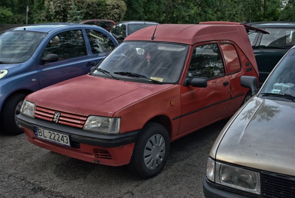

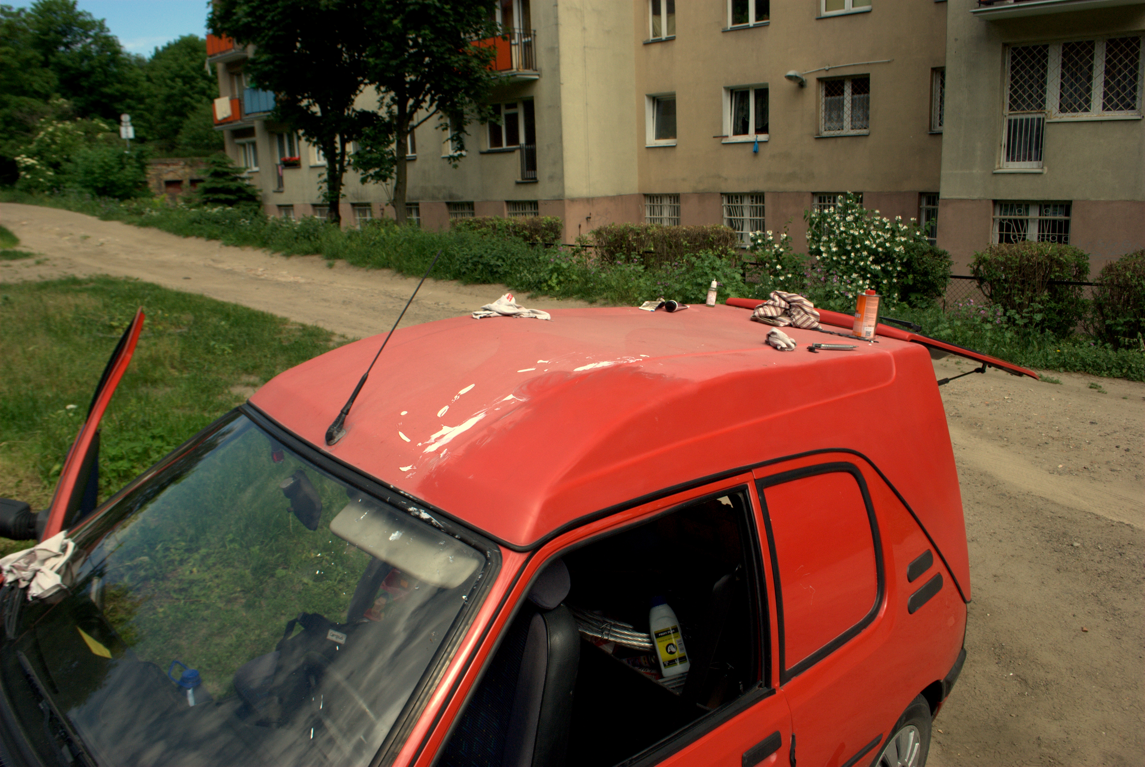

Dziś natomiast lecząc frustrację wywołaną tym, że nie doszły zamówione części (dziś powinien być już po rozrządzie ;/ ) zająłem się doprowadzeniem "Paździerzycy" do stanu wizualnego bliższemu poprawności . Na warsztat poszedł najbardziej charakterystyczny a zarazem będący w najgorszym stanie element tego egzemplarza czyli dach -
Przed akcją
Przed akcją
Przed akcją
Przed akcją
Dzięki ciężkiej pracy i pomocy dziewczyny (której 206 też się załapało) udało się osiągnąć przyzwoity efekt (różnica między stanem nagannym a poprawnym) . Może wizualnie nie ma rewelacji ale sama faktura dachu zmieniła się diametralnie ...

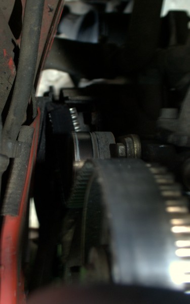

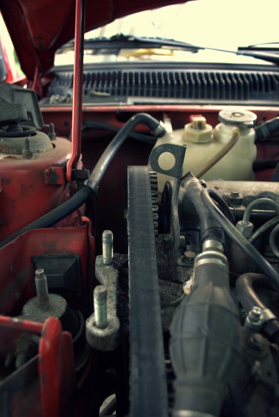

A tym czasem "ku przestrodze" czyli rozrząd to jest dobry ... mechanik niedawno patrzał ...
Luźny jak guma od starych gaci ,gdyby nie obudowa dawno by spadł ,wysypały się kulki od łożyska z dołu osłony ...
Z drugiej strony ze mnie głupek ,że nie zajrzałem jak to wygląda wcześniej .
Na szczęście silnik nadal działa :) Cud ?
Nowy zestaw już na miejscu i praca wre :)
Ps.
Macie jakiś "domowy" sposób na odkręcenie koła pasowego ?
lenio.flog.pl
Re: Peugeot 205 Terberg Van
Blokujesz koło zamachowe bolcem pod rozrusznikiem i wtedy odkręcisz koło pasowe. Polecam klucz nasadowy 3/4 cala i długą rurę :wink:
Inna opcja to założenie klucza z dźwignią, oparcie go z przodu auta na ziemi i pchanie samochodu do przodu.

No dobrze ... Koło pasowe odkręcone (4h siłowania się w każdy możliwy sposób...tak opornej śruby jeszcze nie widziałem ... ) ,ale podczas tych zmagań przestawiło się położenie wału ... Wałek rozrządu i pompa były w tym czasie zablokowane ...
Jak to teraz ustawić ?
