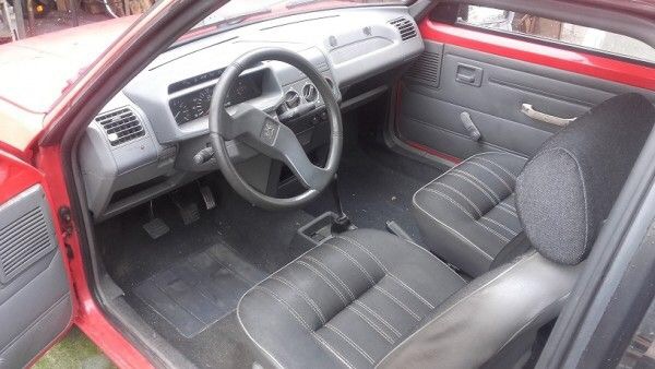

W moim Pugu któryś z poprzednich właścicieli barbarzyńsko przykleił coś do deski przed pasażerem na czarny silikon lub klej montażowy
Cokolwiek to było, to zostały dwa czarne punkty, każdy wielkości pięciozłotówki
Delikatnie pościnałem odstające pozostałości, ale nie mam pojęcia czym usunąć resztę tego dziadostwa
- IMG_0084.JPG (73.82 KiB) Przejrzano 20955 razy

No... Poprawię jakość zdjęcia. Wkrótce. Wstawiłem fotkę przedzakupową
Sorki. A deska twarda...

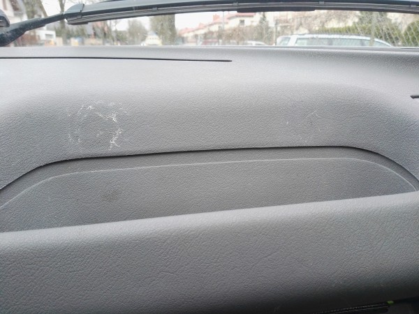

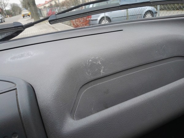

Wrzucam lepsze foto...
Tymczasem wziąłem od Żony zmywacz do paznokci (najlepszy jaki ma
) i zrobilem jak radzisz. Poczekam do jutra na efekt, ale na razie deska się nie odbarwia, a silikon udało się w małej ilości, delikatnie usunąć
Tak więc widzę jakąś nadzieję. W tygodniu zrobię resztę.

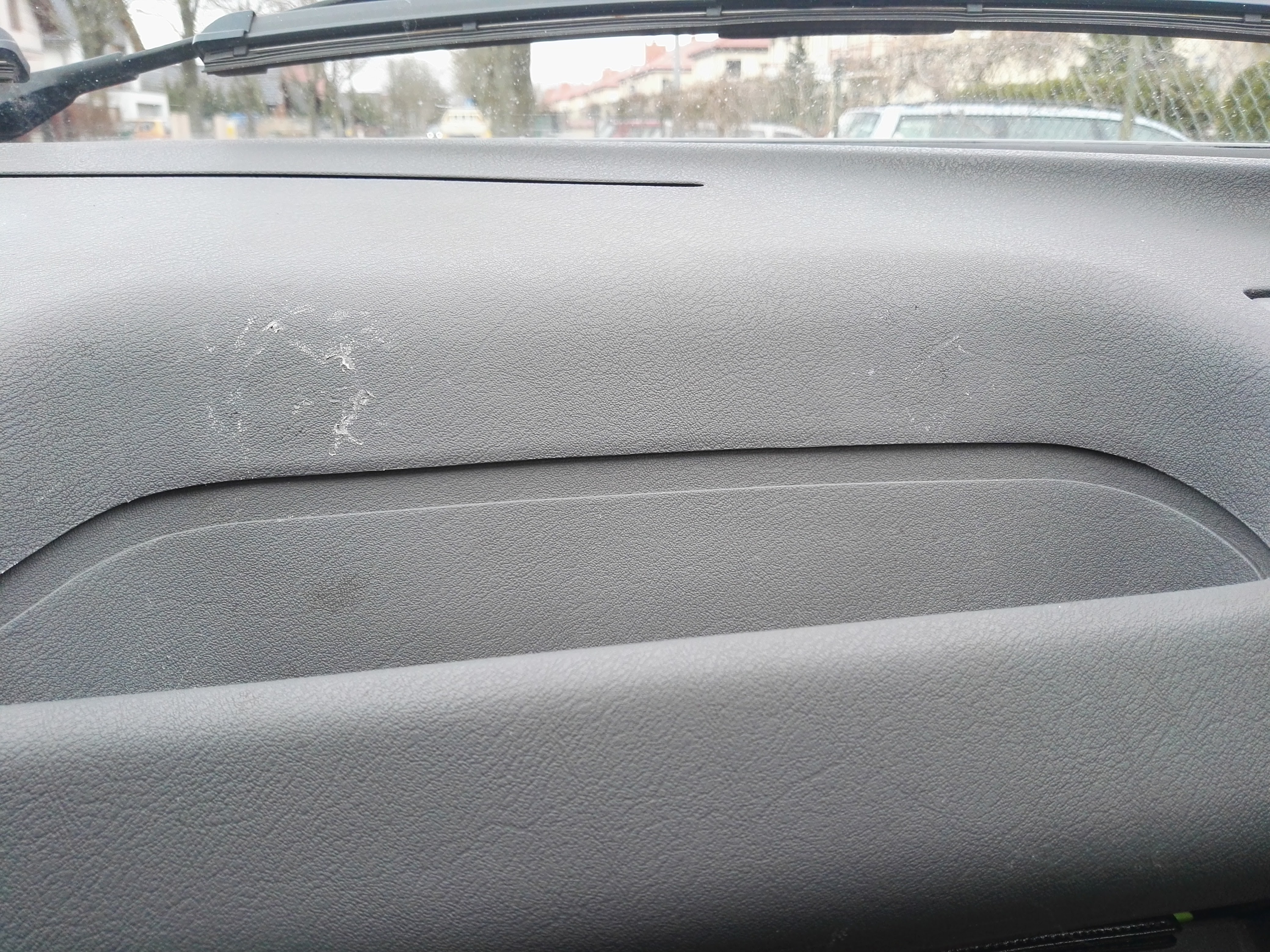

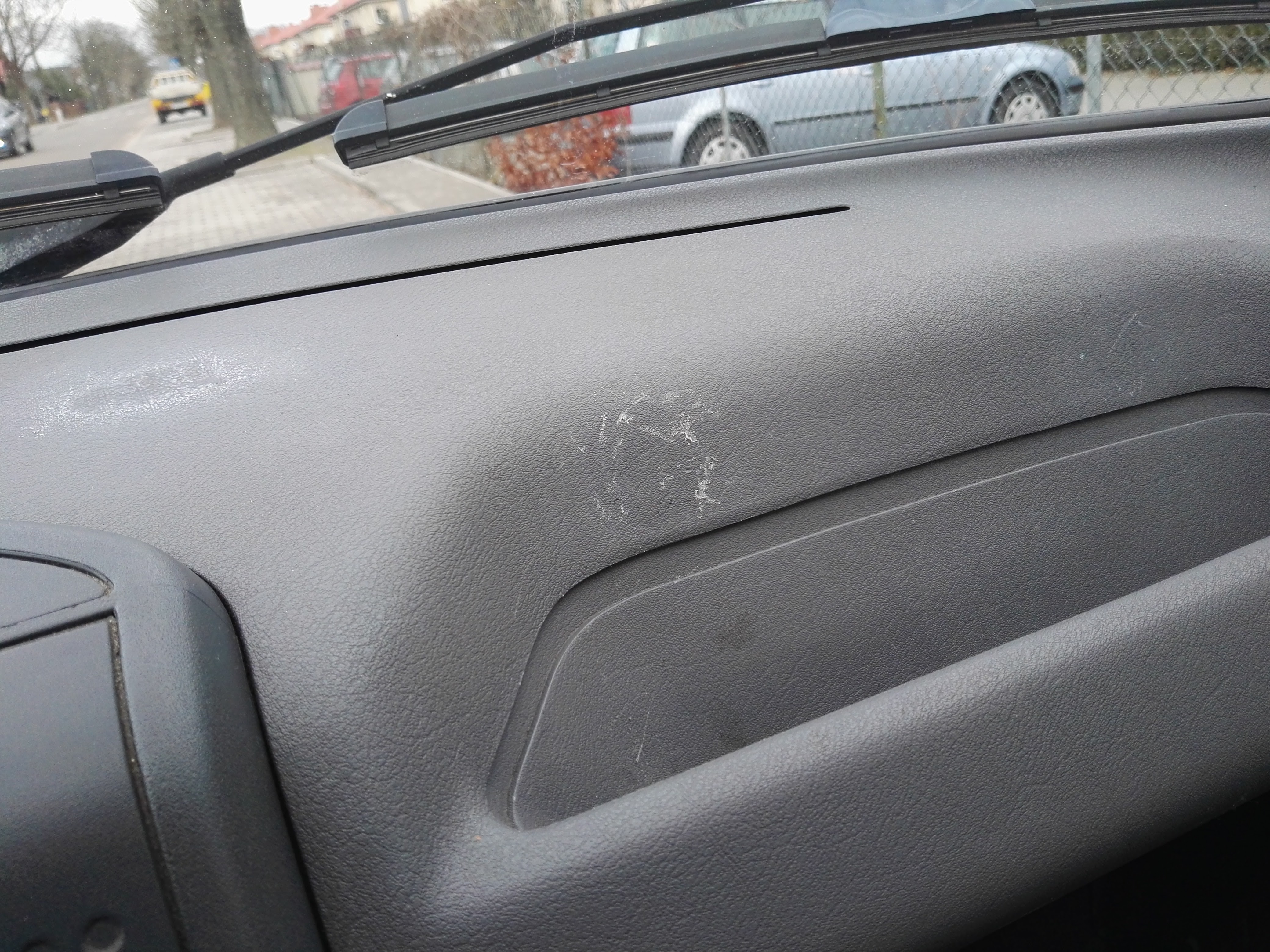

A teraz wygląda tak:
Zeszło po potraktowaniu zmywaczem do paznokci
Te zadrapania, niestety zrobił któryś z poprzednich właścicieli i teraz wyszły spod tego czarnego badziewia
Widocznie wcześniej ktoś w ten "delikatny" i subtelny sposób starał się upiększyć auto.
Wkrótce będę robił kosmetykę wnętrza i postaram się powalczyć z tymi rysami. W ostateczności pewnie deska do wymiany, ale najpierw spróbuję jednak coś poradzić.
