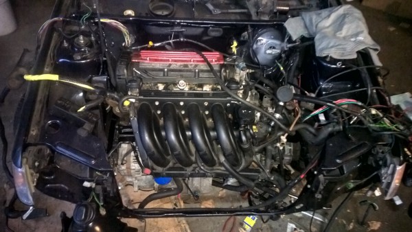

Szukam wszędzie ale nie widzę jak upchać chłodnicę i wiatraki na tym przodzie.
Myślalem żeby dół wcisnąć do komory, a gorę wystawić. Tylko nie wiem czy może tak pod kątem siedzieć sobie. Wolę zapytać, może ktoś ma jakiś lepszy pomysł.
							Chłodnica nie mieści się.

podetnij rant obudowy wiatraków tą od strony jak przylega chłodnica, i od góry przyłap chłodnice długą śrubą z nakrętką
