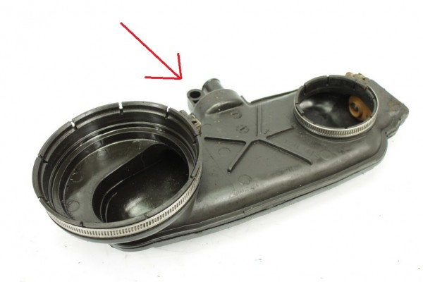

Witajcie!

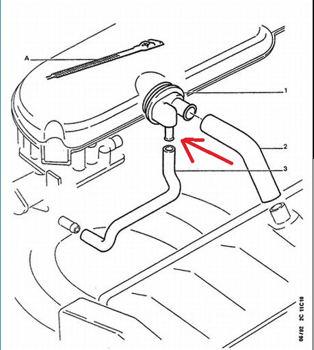

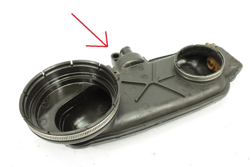

Jak powinna być połączona obudowa wtrysku z wężem gumowym? U mnie połączenie jest chyba kombinowane - jakiś kawałek rurki wklejony na silikon. Element zaznaczony na zdjęciach poniżej.
Dzięki!

W obudowę na wcisk wchodzi króciec/trójnik.

grzesiek309 pisze:W obudowę na wcisk wchodzi króciec/trójnik.
można go dokupić w aso? Nie znalazłem go w programie serwisowym :(
Re: obudowa monowtrysku
Niestety servicebox pokazuje go jako jedność z pokrywą.

grzesiek309 pisze:Niestety servicebox pokazuje go jako jedność z pokrywą.
Dzięki za pomoc! Będę szukał tego elementu.
