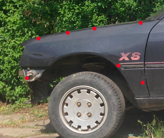

simon3
Posty: 1082
Re: Demontaż błotnika przedniego i zderzaków (nie GTI)
Post autor: simon3 »
Tak mniej więcej rozlokowane są śruby trzymające nadkole.
Zrzut ekranu 2017-04-24 o 17.53.42.png (593.59 KiB) Przejrzano 23662 razy
rafalu
Posty: 21
Rejestracja: 08 gru czw, 2016 3:12 pm
Posiadany PUG: 205 1.9
Post autor: rafalu »
Dzieki, skutecznie mnie zniecheciliscie do zdejmowania blotnika :)
simon3
Posty: 1082
Bo to ciężki temat jest! Bardzo trudno jest zdjąć błotnik tak żeby go nie uszkodzić/pogiąć. Co innego kiedy masz przygotowany kolejny na podmiankę ;)
