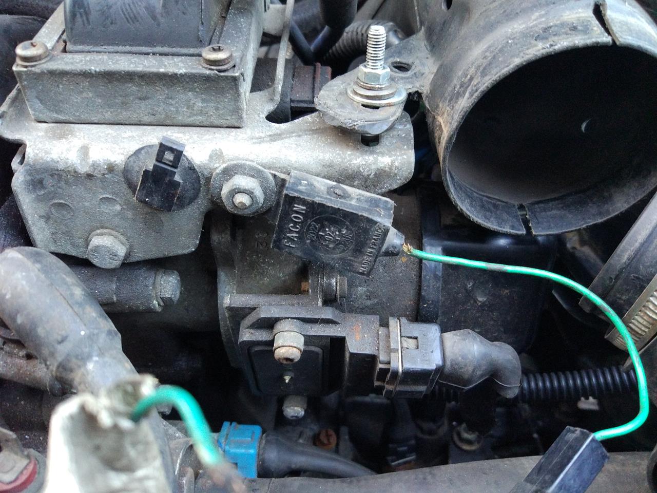

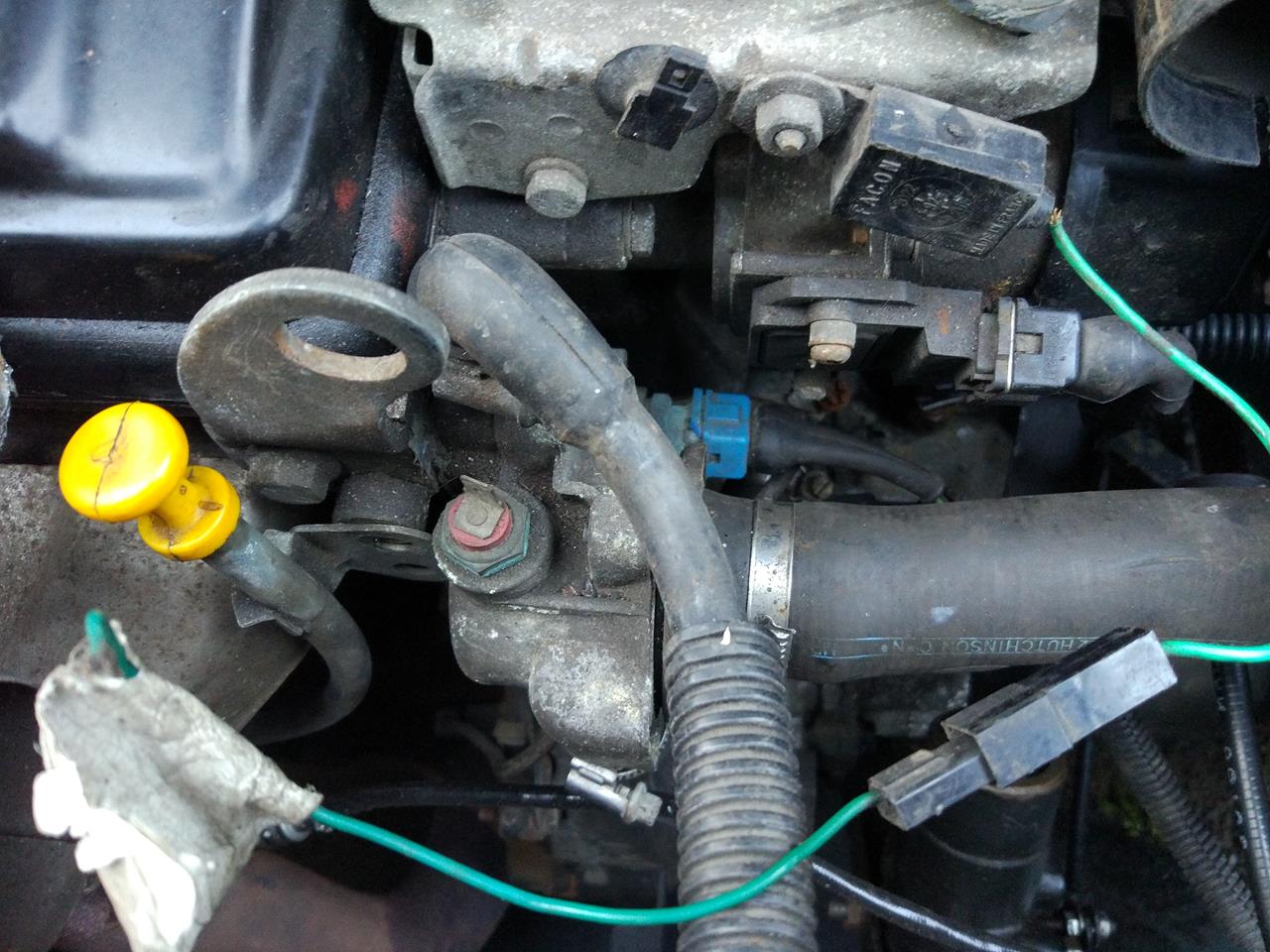

Poza powyższym mam jeszcze pytanko odnośnie czujników. Przy termostacie jest jeszcze jeden - nie używany u mnie czujnik, który ma jeden styk - czy on powinien być podłączony do analogowego wskaźnika temperatury na desce rozdzielczej (u mnie jest tylko kontrolka, ale były wersje analogowe)
W tej okolicy znajduje się jeszcze przykręcona jedną śrubką taka czarna kostka z napisem "Facon"
z jednym przewodem, który się komuś chyba kiedyś urwał - co to jest i do czego ma być podłączone?
Ostatnie pytanie - czy posiada ktoś rozpiskę pinów sterownika mono wtrysku?

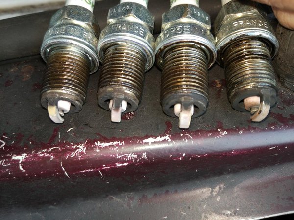

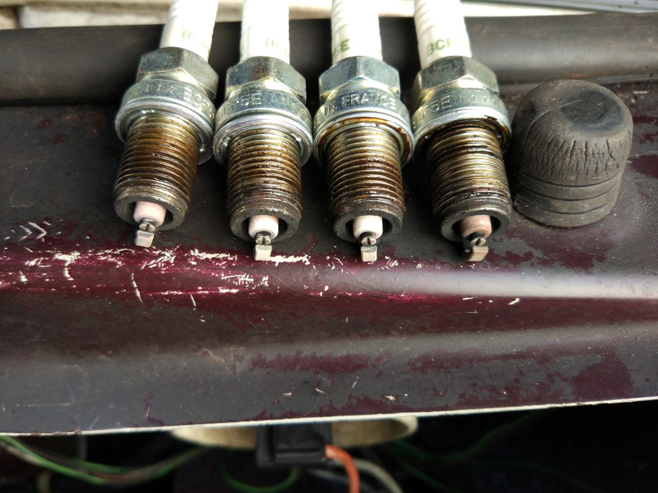

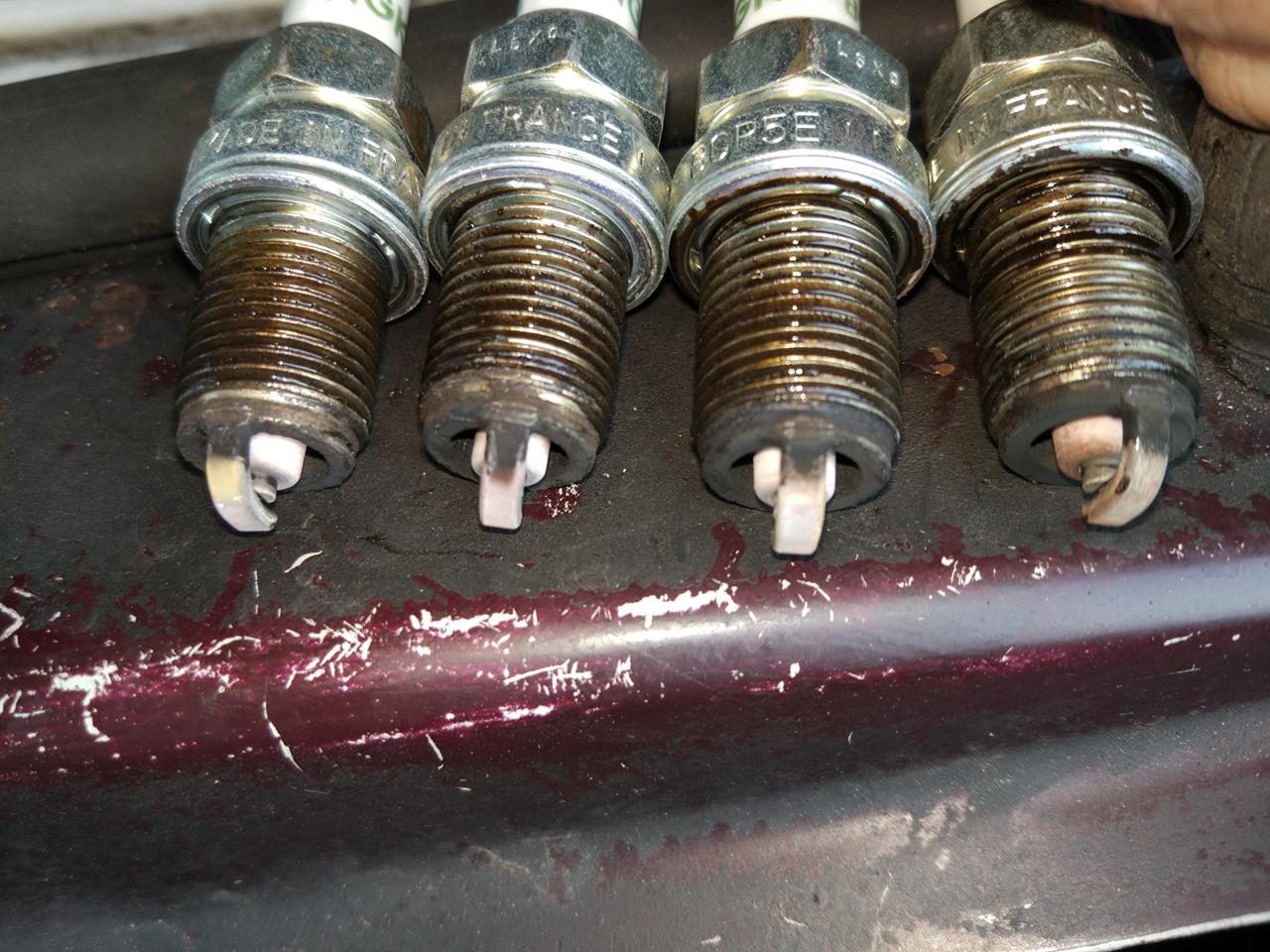

Dołączam do posta zdjęcie świec (silnik nagrzany do normalnej roboczej temperatury, ale świece wykręcałem oczywiście po odczekaniu aż ostygnie) i czujników.

Nie wykręcaj świec na gorącym silniku.

Ok, sprawdzę, ale o ile dobrze pamiętam sprawdzałem to już jakiś czas temu i wtryskiwacz ładną mgiełkę wytwarzał, nic z niego nie kapało. Mimo to zobaczę i dam znać.
Źle się wyraziłem. Wykręciłem świece z zimnego silnika, który wcześniej zagrzał się do temperatury roboczejnowak68 pisze:Ok, sprawdzę, ale o ile dobrze pamiętam sprawdzałem to już jakiś czas temu i wtryskiwacz ładną mgiełkę wytwarzał, nic z niego nie kapało. Mimo to zobaczę i dam znać.

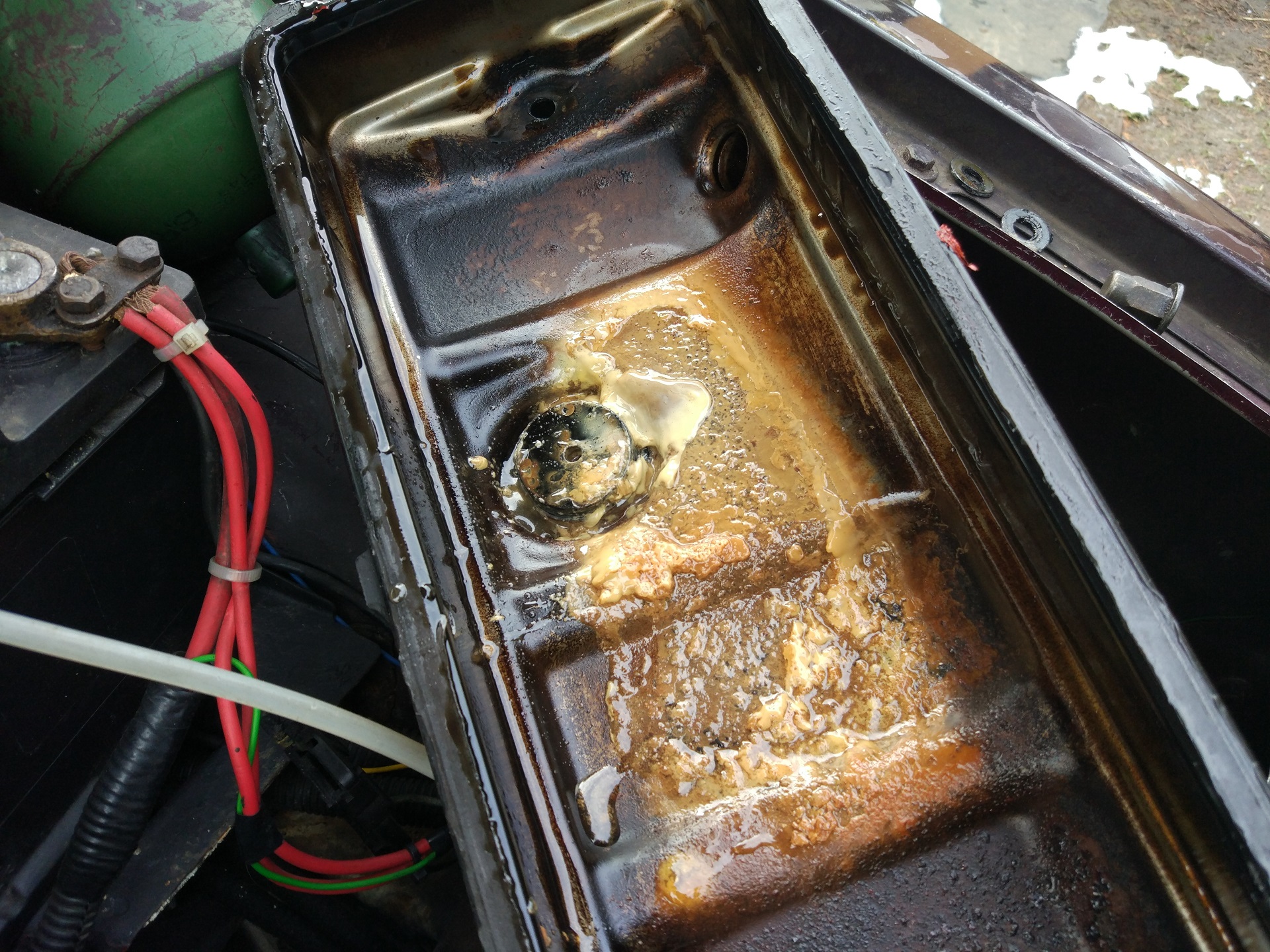

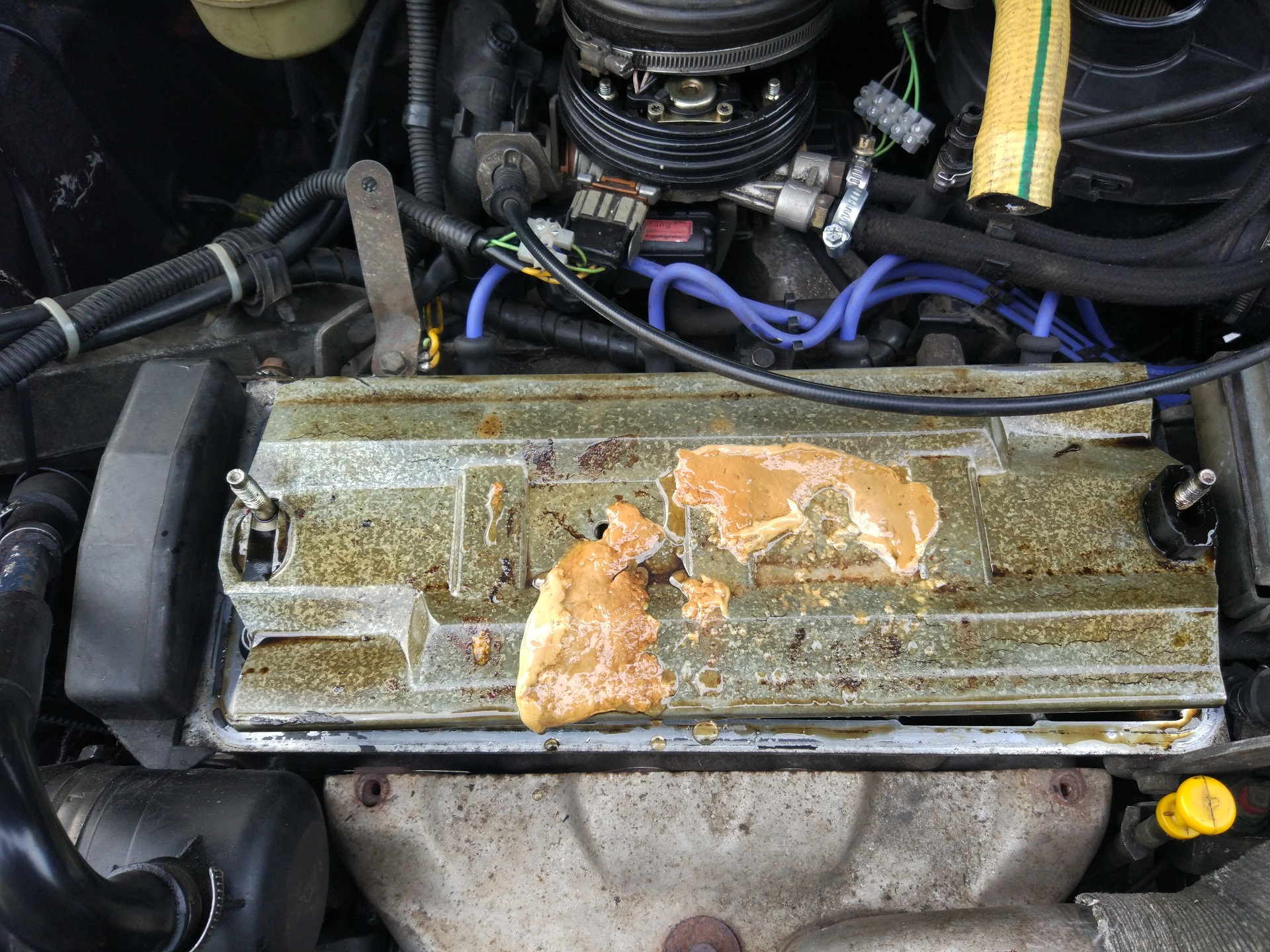

Może faktycznie to jego wina, bo zauważyłem też, że mam non stop tzw. "kawę z mlekiem" pod korkiem wlewu oleju. Kiedyś się to zdarzało, ale przy naprawdę bardzo krótkiej jeździe, ale wystarczyło już 10-15km pokonać i mleko znikało, bo się zdążył na tyle dogrzać.
Płynu chłodniczego raczej nie ubywa, a jeśli tak jest, to na prawdę minimalnie. Jak wlałem dwa miesiące temu, tak nie dolewałem nic, bo nie ma potrzeby. No i uszczelka pod głowicą też nówka sztuka.

a odme masz drozna? jak maslo sie robi. jeszcze zalezy na jakim oleju jezdzisz, gdzie parkujesz, jakie dystanse pokonujesz.

Tak odma drożna. Parkuję niestety pod chmurką. Ostatnio jeździłem ok 10km do pracy, może nie zdążył się zagrzać. Teraz przebywam trochę dalej, będę robił w jedną stronę ok 15km i wiem, że na tym dystansie na pewno masła być nie może, musi się dogrzać nawet na mrozie - po prostu jeździłem tą trasą w zeszłą zimę i problemu z masełkiem nie było, pod korkiem zawsze czyściutko. Wyczyściłem wszystko przy okazji sprawdzania luzów zaworowych i zobaczymy teraz jak będzie.
Olej świeżo zalany, z miesiąc temu Elf 10w40. Miał być Total, ale na miejscu nie było, zresztą ponoć to jedno i to samo, tylko opakowanie inne, bo firmy się połączyły lata temu.
