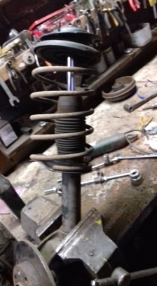

Półoś i łożysko dalej klepią na winklach, ale ostatnio z nudy wziąłęm się za wymianę spalonej żarówki z świateł mijana, bo chyba nic tak mnie w Pugach nie irytuje. :P
Za niedługo będzie trzeba zrobić wymianę olejów, więc i na łożysko i półoś przyjdzie czas. Klepią też zawory, co też będzie do ogarnięcia. No i ostatnio miał małą stłuczkę, więc trochę blacharki też mu trzeba będzie zrobić. :) Wszystko w swoim czasie, tymczasem jest idealne autko, pewne. Lać i jeździć. :)

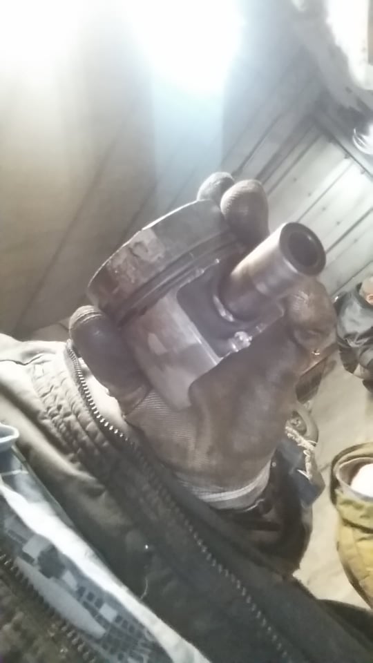

Mamy go, po zrzuceniu głowicy wszystko było jasne. :) 2 Tłoki zatarte, pierścienie miały już dość.
Był konkretny plan, żeby wrzucić mu 1.4, albo swapa z silniczkiem z Kuca, ale cóż, po policzeniu kosztów i znalezieniu tulej z tłokami za śmieszne pieniądze, zostanie oryginał. Ale po kapie. Póki co jesteśmy w żółwim stadium kapitalki. Haha, ciekawe co to będzie, co to będzie.

Uszczerbiony tłok
Uszczerbiony tłok
Zatarty cylinder
Zatarty cylinder

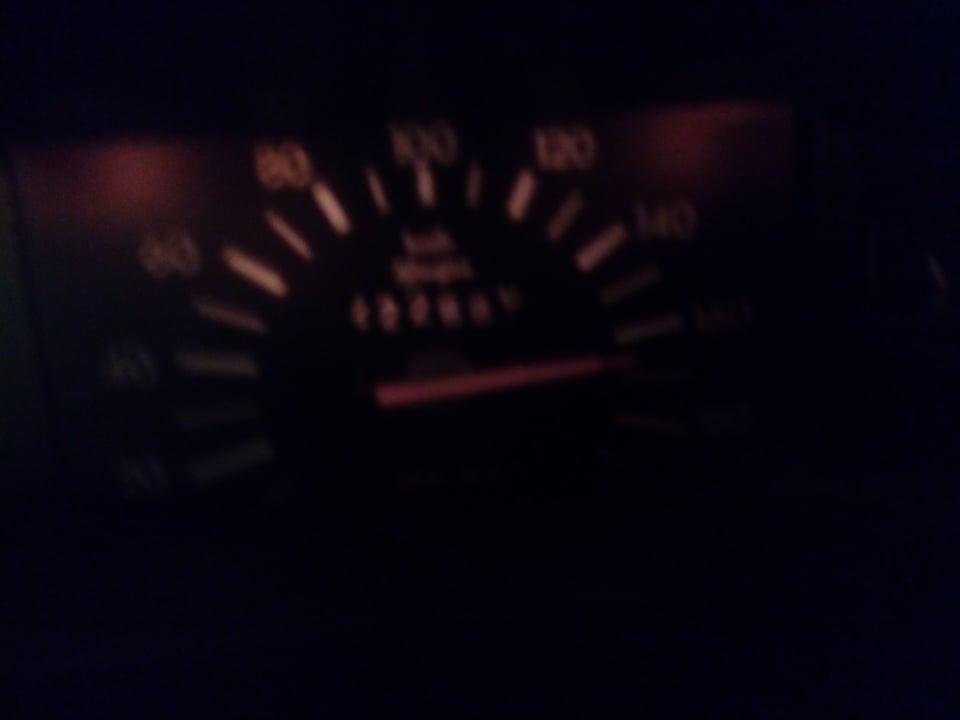

Dzisiaj była okazja wyprostować nogę, to i sprawność silnika została zweryfikowana.
Wniosek?
Rompeł v2
Rompeł v2
Remont się udał, rompeł jeszcze pożyje. :mrgreen:

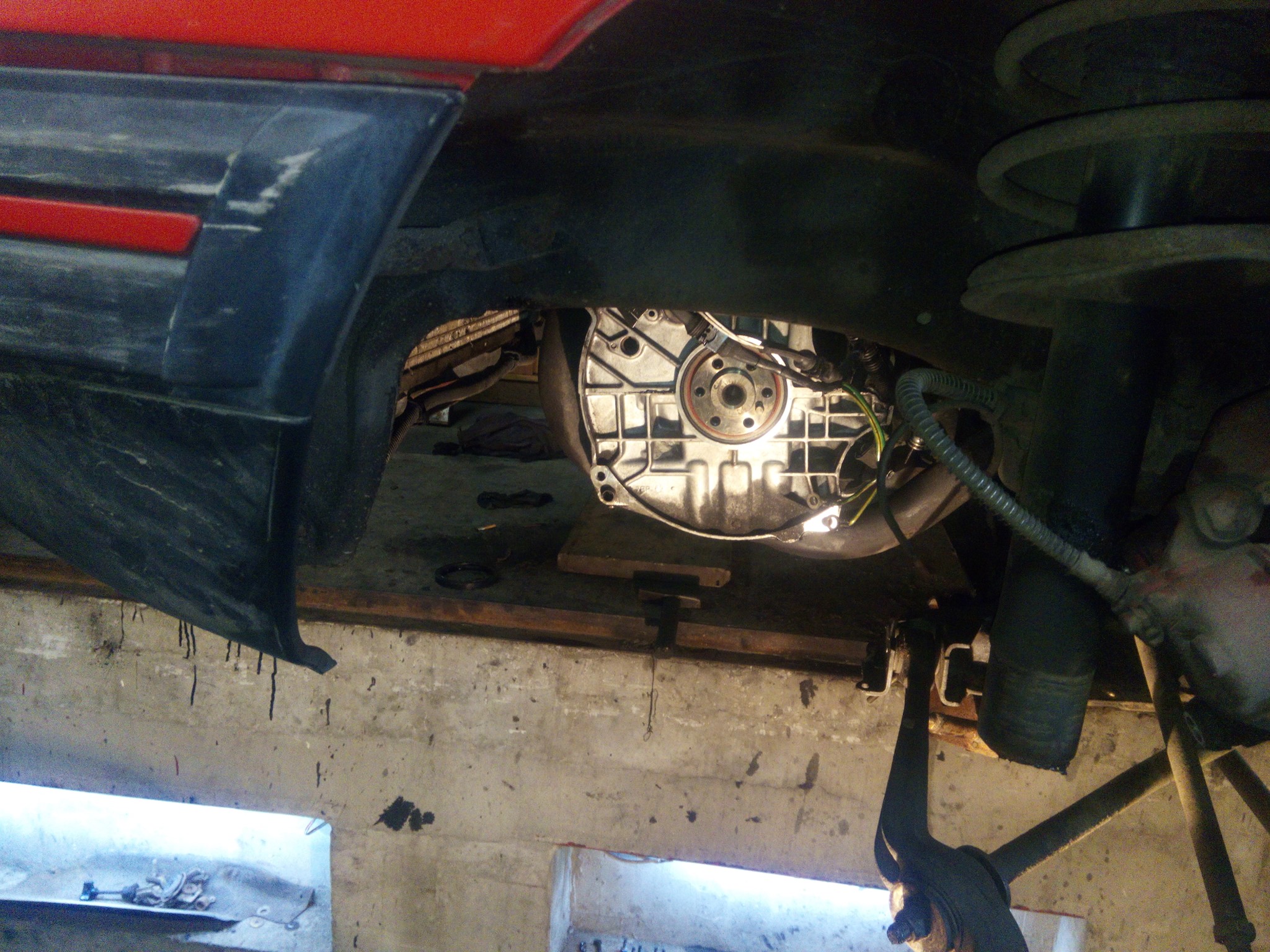

W końcu po czasie ciszy, gdzie Rompel żył swoim ubogim życiem nadszedł czas, gdzie eksploatacja pewnych elementów doprowadziła do konieczności wjechania na garaż.
Należało mu się.
W święta stwierdzono konieczność, więc piąteczek, po świętach i wolne.
Rompeł też sobie zrobił wolne i od rana nie odpalał. Trudno. Od bramy z garażu daleko nie stał, to został tam wtoczony.
Miejmy nadzieję, że po lekkim serwisie dzielnie ruszy by stawiać czoła tegorocznej, niezbyt jeszcze mroźnej, zimie.

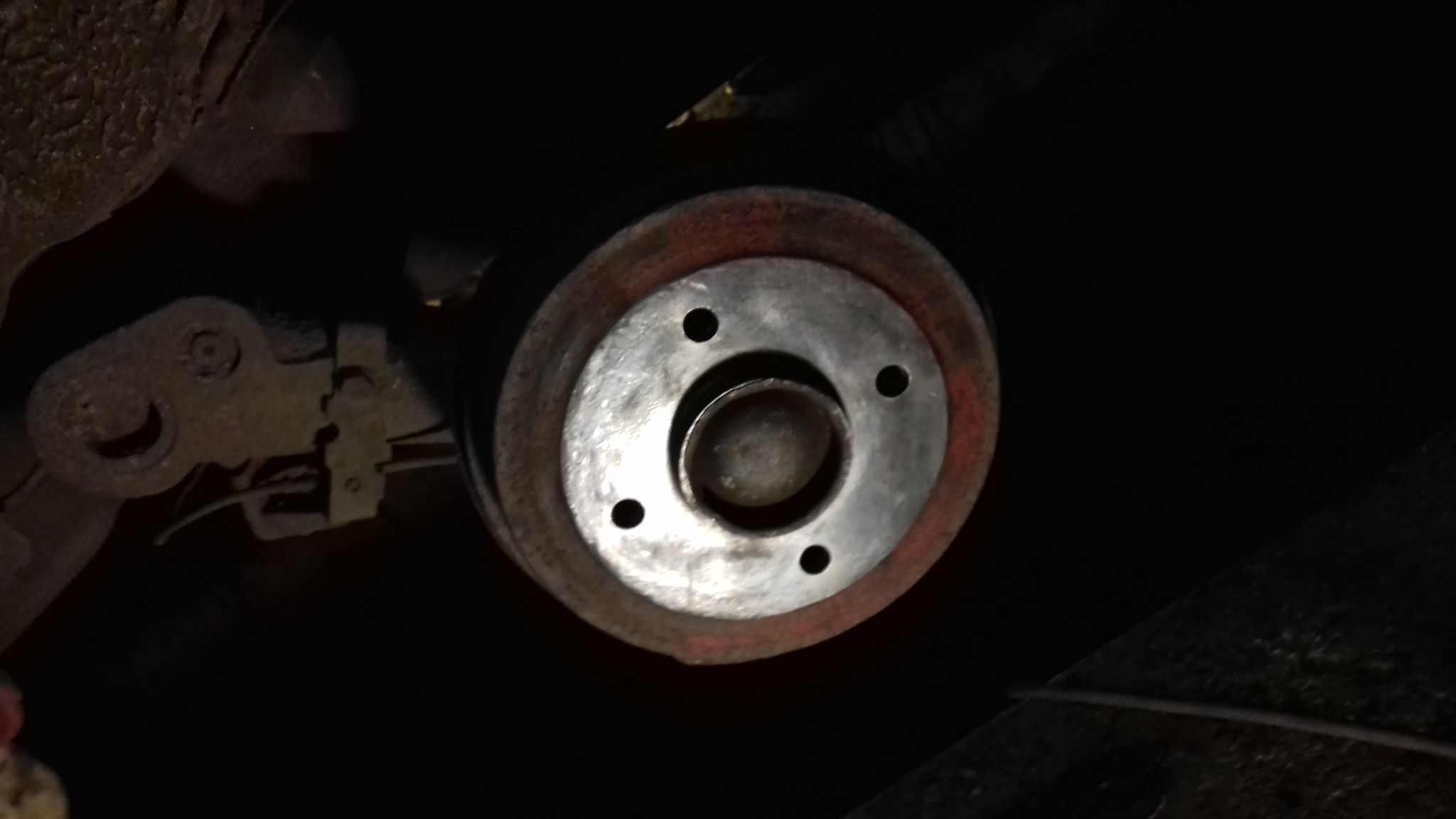

Pomalowany na czy, ale z nowym łożyskiem
To już nawet nie było łożysko, cały smar musiał wyparować parę lat temu, bo ruda to jedyne co się tam znajdowało.
Bęben trzyma na łapie z obu stron. W końcu :P

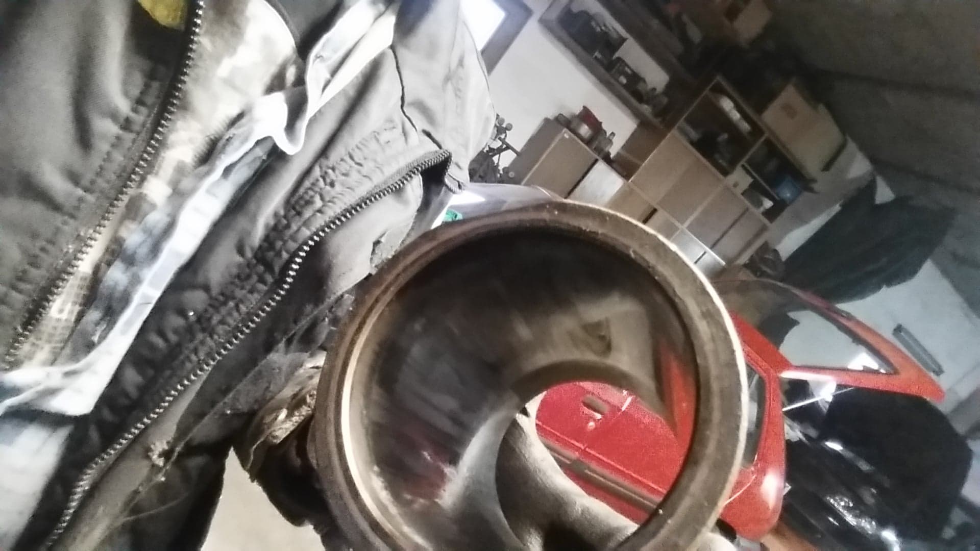

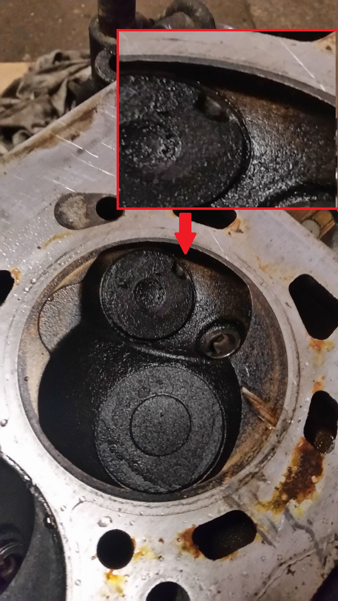

No, w piątek okazało się że nie pali na jeden gar, a ciśnienie na 4 cylindrze = 0. No super, po chwili zastanowienia już Rompeł był skazany na rozbiórkę w celu rozdysponowania co fajniejszych części do fajniejszych 205 XD
Ale w trakcie dmuchania w gniazdo świecy - czuć lufcik w rurze.
Mówię kurde, no ostatnio nie było podobnej sytuacji, może to coś mało inwazyjnego a ten silnik jeszcze nie raz nas zaskoczy.
Po zdjęciu głowicy - proszę bardzo ukazał się taki widok:
PHI taka błachostka to nie opłaca się auta złomować i potem cały dzień siedzisz w tym urzędzie w RYBNIKU (TAK W KOMUNIKACJI 1 DZIEŃ TO CZASAMI ZA MAŁO ŻEBY COKOLWIEK Z AUTEM ZROBIĆ :!: HOORROORR :!: ).
Za 150 Polskich złociszy, które dzięku Bogu mają jeszcze jakąkolwiek wartość, zakupiony został nowy zawór za 25PL, uszczelka pod głowicę za 60PLN oraz reszta na oleje i filtry, bo w sumie olej to trzeba wlać, a jak już stoi na garażu to niech ma i nowe filtry.
Dzisiaj będziem palić, zobaczymy.
A, no i rozrząd nie był przeskoczony, FYI.
