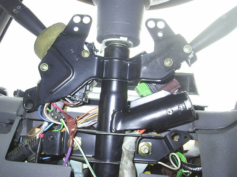

JoT_JoT
Posty: 2910
Numer Gadu-gadu: 3288286
Post autor: JoT_JoT »
Rozbierasz plastik od dołu :) i heja :)

plavi
Post autor: plavi »
Mam ten sam problem w starym 309.Ulamalem kluczyk i niestety nie mozna go wyjac.Mogby mi Ktos napisac co dokladnie mam rozwalic zeby poscila blokada i ewentualnie jak spiac kable.Samochod ma 19 lat i nie chce w niego duzo inwestowac.

Sebek
Posty: 4149
Post autor: Sebek »
jak spiłujesz te bolce to wyjdzie :)
plavi
Post autor: plavi »
Sebek pisze:jak spiłujesz te bolce to wyjdzie :)
Dziekuje,chodzi TYLKO o te dwa okragle otwory?
Sebek
Posty: 4149
Post autor: Sebek »
tak z tego co pamiętam to wystarczy tylko te
plavi
Post autor: plavi »
Udalo mi sie rozwiercic i wyjac stacyjke.Teraz sa 4 kable:ZOLTY,ZOLTY,POMARANCZOWY i CZERWONY.jak mam je spiac?
Peugeot 309 GL 1988
silnik Talbot,pompka paliwowa uruchamiana przez walek.
Dzieki.
Dexter
Post autor: Dexter »
stacyjke demontuje sie tylko z kluczykiem w srodku. Odkreca sie ta jedna srubke od gory i przekreca kluczyk na ktoras z pozycji, wtedy wciska sie te 2 bole i ciagnie stacyjkke kluczykiem...Bolcy nie wcisnie sie bez kluczyka w odpowiedniej pozycji. Najlepiej to przekrecac kluczyk i bolce wpadna pod malym naciskiem a stacyjka wyjdzie:)
