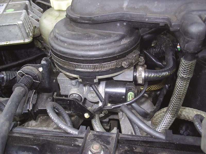

Post autor: JoT_JoT »
hmm ah ta skleroza
to jest widok od przodu samochodu i silniczek krokowy to ten do kótrego wchodzi ta zielona kostka z zielonym i czerwonym kabelkiem
do odkręcenia są 2 śrubki

blaszka
Posty: 2817
Post autor: blaszka »
moze masz taki
silnik krokowy.jpg (81.49 KiB) Przejrzano 3295 razy
putbill
Post autor: putbill »
dokladnie taki dzieki za pomoc, tylko kiedys probowalem go odkrecic i tam sa te cholerne troxy a przeszkadza mi pokrywa zaworow na silniku i niemoglem prostopadle podejsc kluczem.
