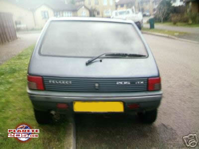

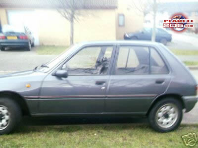

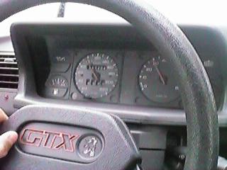

Swoją drogą czytałem kiedyś gdzieś (bodajże w katogu sam. os. '91) o wersji GTX , nie pamietam z jakiego kraju i jaki był silnik, ale ze zdjęcia kojarze budę 3d czerwoną na felgach 13 jak w garrosie przód GTI dymione szyby, klapa z lotką jak GTI - jak gdzieś znajdę to podesle skana.
hmmm no i znowu :/
maska z garbem była standardowo montowana w wersjach AUTOMATIC! na 100% w GTI były też maski z garbem ale juz z mniejszym
o wersji GTX wiem niewiele.. znalazłem kilka zjęć zdjęcia i ione tylko na UK.
