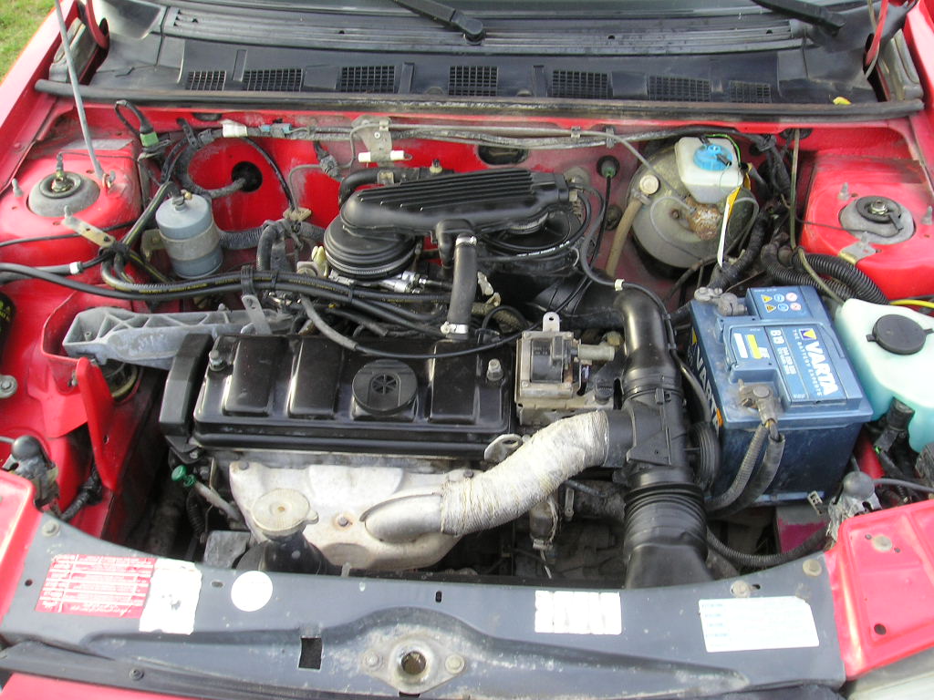

Noszę się z zamiarem zainstalowania filtra w moim aucie. Może ktoś już montował w 309-ątce. Jak i gdzie go umiejscowić i co zrobić z oryginalnym wlotem powietrza.

Wszystko fajnie ale co zrobić z oryginalnymi rurami gdzie wstawić filtr i co zrobić z aluminiową rurą???Może ktoś mi nagryzda jakąś instrukcję na załączonym fotosie???

Nie moge znaleść u kogo to było (niech sie ta osoba odezwie), ale ktoś ma w profilu fotke takiego silnika, puchę od filtra miał wywaloną i wstawiony stożek pionowo w dół, to kolanko plastykowe miał zostawione, żeby aby był nadmuch zimnego powietrza z przodu prosto na filtr, aluminium chyba też zostało. Jak go znajde to zaporzyczę fotkę i wrzucę

no a co z cieplym powietrzem? chyba ta rurka odstajaca w bok nie da go tyle ile trzeba? bo przeciez tylem zaciagnie zimne

jak zakładamy stożek to ciepłemu powietrzu mówimy stanowcze i zdecydowane raczej nieee :mrgreen:

a jak to sie u blaszki spisuje? moze tez bym sobie tak zrobil, w sumie wywalka puszki i montaz stozka, no i finish

I jak chodzil Pug?
Jak wyglada spalanie, gdy jezdzi caly czas na zimnym powietrzu?
Co z tymi wezykami co wychodza z tego plaskiego platiku znad silnika? Bo jeden szedl do otwierania i chyba zamykania cieplego doplywu powietrza, a drugi tam obok odmy

Pieras okresl sie czy chcesz miec moc czy niskie spalanie 8)7 bo wszystko co chcesz uskutecznic w aucie ma miec wplyw na zmiejszenie spalania, lub nie podniesieniu go.

podniesienie elastycznosci
