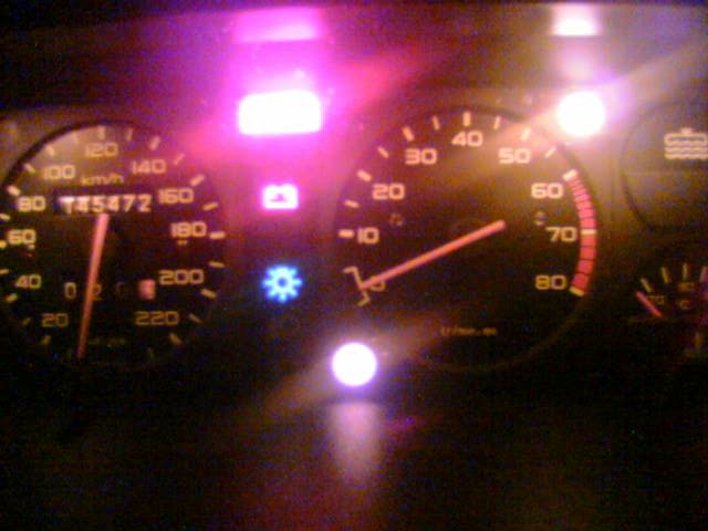

A co to jest za kontrolka?? Dzsiaj podjechałem z kumlpem podłaczylismy akumulatory, światła pięknie sie zaswieciły juz myslałem ze bedzie dobrze ale próbuje odpalic a tu lipa, zakręcił ale nie odpalił za to pojawiła mi sie ta kontrolka. Mówie o tej w dolnym lewym rogu obrotomierza. Co to oznacza??
Wygląda tak:
I\ ...........I
I..\ .........I
I....\ .......I
I......O.....I
I........\ ...I
I..........\..I
I........... \I
Cos takiego jak pamietam:P

a tak nie wyglada moze kontrolka od ssania ??

sprawdziłeś przewód masowy od aku do silnika,lubi zaśniedzieć. kontrolka od ssania jest pomarańczowa
